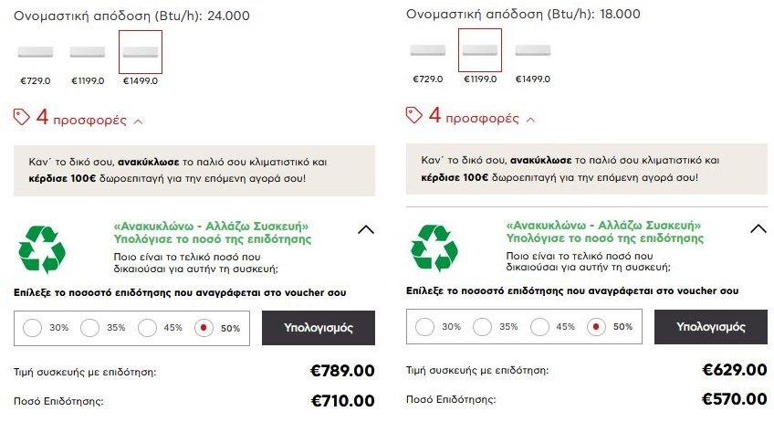

19 λεπτά πριν, liakjim είπε
Ευχαριστώ για την άμεση απάντηση
Aν πήγαινα στο 24000 BTU, θα κάλυπτε ικανοποιητικότερα ή δεν αξίζει η μετάβαση λόγω αυξημένου κόστους κατανάλωσης και αγοράς; (160,00 ευρώ)

Το πιθανότερο είναι ότι ο ζεστός αέρας θα εγκλωβιστεί στα 40τμ και δεν θα πηγαίνει στις κρεβατοκάμαρες. Κάτι θα σπάει. Θα το δεις και στην πράξη. Δεν υπάρχει λόγος να πας στο 24αρι.
