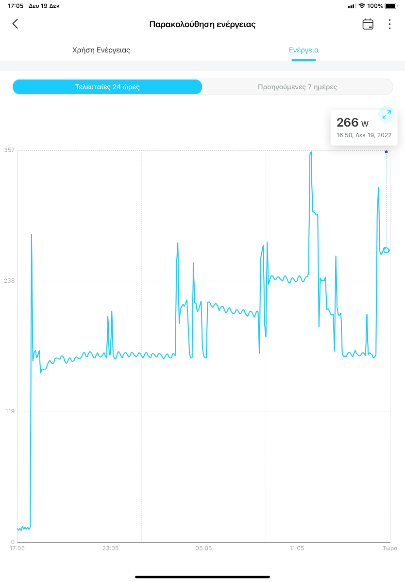

Στις 30/7/2022 στις 8:46 ΠΜ, liakjim είπε
Φίλος μου έστειλε διάγραμμα από midea breezeless 12000btus σε eco. Πέφτει τουλάχιστον στα 70W !!!
