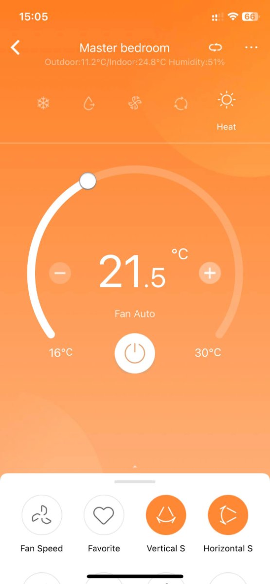

Καλησπέρα,
Έχω το παρακάτω https://www.fgeurope.gr/product/midea-klimatistiko-tichou-breezeless-9kbtu/ και προσπαθώ να βγάλω μια άκρη με τις καταναλώσεις.
Δεν έχω γράφημα να σας δείξω αλλά είναι ανοιχτό εδώ και μια ώρα και 20 λεπτά. Ξεκίνησε με κατανάλωση στα 800 με 1100 w για 20 λεπτα και εδώ και μια ώρα είναι στα 450w με 750w. Πιο κάτω δεν πέφτει. Χωρίς iFeel αυτό.
Και τα παρακάτω από το app:
Spoiler
Ζητούμενη 21,5, το midea δείχνει 24,8 και συνεχίζει να δουλεύει φουλ. Σε Υ/δ 12τμ με κλειστή πόρτα και 7cm κέλυφος.
Είναι φυσιολογικό αυτό; Πραγματικά δεν ξέρω τι να κάνω.
υ.γ. το midea το 24αρι για όσους θυμούντε με ifeel και θερμοκρασία στους 21 το σταθεροποίησα στα 800w.. (ήταν 1200w-2400w...)
4 λεπτά πριν, greg4 είπε
Καλησπέρα,
  Απόκρυψη περιεχομένων
Εννοείται είναι φυσιολογικό. Είναι midea. 😅
Στα midea συνιστάται η χρήση follow me και όσο μεγαλύτερη ταχύτητα ανεμιστήρα είναι αποδεκτά από άποψη φασαρίας και ρευμάτων.
