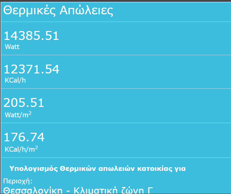

liakjim Δεν καταλαβαίνω πως να το κάνω ξεχωριστά για κάθε δωμάτιο. Μάλλον θα πάρω ένα νέο 12ρι τελικά και ότι βγει.
dimostr Η αλήθεια είναι ότι δεν έχει καμία μόνωση το σπίτι. Τρυπήσαμε τον εξωτερικό τοίχο όταν βάλαμε το 12ρι και ήταν μόνο σοβάς και τούβλο.
Απλό. Στις ερωτήσεις θα βάλεις πρώτα τα τετραγωνικά, ανοίγματα, συνορεύοντες χώρους, προσανατολισμό κτλ πρώτα του σαλονιού, μετά της κουζίνας , μετά το ένα δωμάτιο και μετά το άλλο. Θα βγουν 4 αποτελέσματα. Γράψε μας μόνο τα watts πχ 4000, 4000, 2000, 2000.

dimostr To έκανα έτσι όπως το κατάλαβα. Οικοδομή δεκαετίας 70, αμόνωτη και εκτεθειμένη.

olddognewtricks's παρήγγειλα ένα ίδιο 12ρι και θα το αντικαταστήσω το παλιό. 12ρι equation από leroy merlin πήρα.
28 λεπτά πριν, tasep είπε
Θα αντικαταστήσεις το 18 αρι on off με το καινούργιο 12 αρι?
4 λεπτά πριν, dimostr είπε
Καλά θα πάει αυτό....
Σε έναν μήνα : "ρε παιδιά, είχα 30kwh και τώρα 50 και δεν ζεσταίνομαι, μήπως είναι χαλασμένο; "
4 λεπτά πριν, liakjim είπε
Τώρα ότι και να πούμε έγινε και δυστυχώς κάποιος τον πήρε στο λαιμό του και τα άντερα του θα κάψει και δε θα ζεσταθεί εάν όντως κάνει τέτοια αλλαγή με αυτές τις απώλειες που μας έδειξε ,ελπίζω να έχει κάνει λάθος στο λινκ υπολογισμού και να μην είναι έτσι
Εξαρτάται μάγκες. Στο γραφείο μου είχα ένα 18άρι ON OFF που παρέδωσε πνεύμα. Και λέω τι να βάλω...κάνω μια πρόχειρη μελέτη απωλειών, και βλέπω ότι με καλύπτει και 12άρι. Άντε στα πολύ κρύα και στις πολλές ζέστες να χωλαίνει λίγο αλλά ΟΚ. Τελικά δεν χώλαινε καθόλου γιατί ούτε σε ψυγείο θέλω να δουλεύω, ούτε σε φούρνο. Όχι μόνο δε χωλαίνει, αλλά δουλεύει ρελαντί.
