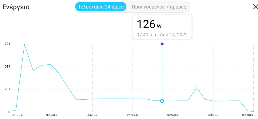

Daikin Sensira 12.000 Btu
Nuvelle 9.000 BTU WiFi
Κελεπούρι το aux φασονάκι. Μπράβο στον κατασκευαστή. Είμαι περίεργος να μας δείξεις και απόδοση στην καρδιά του χειμώνα συγκριτικά με το daikin. Μακάρι να είχαμε νωρίτερα το feedback σου μπας και το προτείναμε όταν ήταν διαθέσιμο.

Το Sensira γνωρίζετε εαν κατεβαίνει κι'άλλο για να μην ψάχνω σε παλαιότερα γραφήματα? Ευχαριστώ.
4 ώρες πριν, Grim Ripper είπε
Σε εμένα ήταν 160-170w σε ψύξη και τώρα είναι 180-190w στη θέρμανση, ναι μου κάνει και εμένα εντύπωση.
Ο liakjim είχε πει αν θυμάμαι καλά ότι το δικό του παίζει στα 100w ψύξη και 145w θέρμανση.
Όπως λέει πολύ σωστά ο @Grim Ripper, το έχω δει σταθερά στα 145W σε θέρμανση.

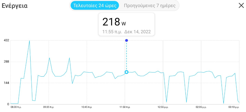

Μόλις παρέλαβα 2 Tapo 110 για τα κλιματιστικά. Τα λεπτομερή γραφήματα που ανεβάζετε εδώ πως τα βγάζετε?
Εμένα μου τα βγάζει σαν στήλες όρθιες.
Υπάρχει τρόπος να βλέπουμε στιγμιαία κατανάλωση?
8 ώρες πριν, liakjim είπε
ΥΓ Βλέπω ότι είναι ίδιο με ένα Sinclair Marvin SIH-24BIMC-SOH-24BIM.
H Sinclair είναι η Ιnvertor της Τσεχίας. Το μηχανημα είναι gree.
42 λεπτά πριν, Marios1981 είπε
Να έχεις το 1.1.16 firmware, κάνε update αν δεν έχεις κάνει ήδη.
Μετά πας "περισσότερα" και μετά "ενέργεια".
Εκεί θα δεις διαγράμματα στα οποία μπορείς να κάνεις ζουμ με τα δάχτυλα με ανάλυση 5 λεπτών της ώρας.

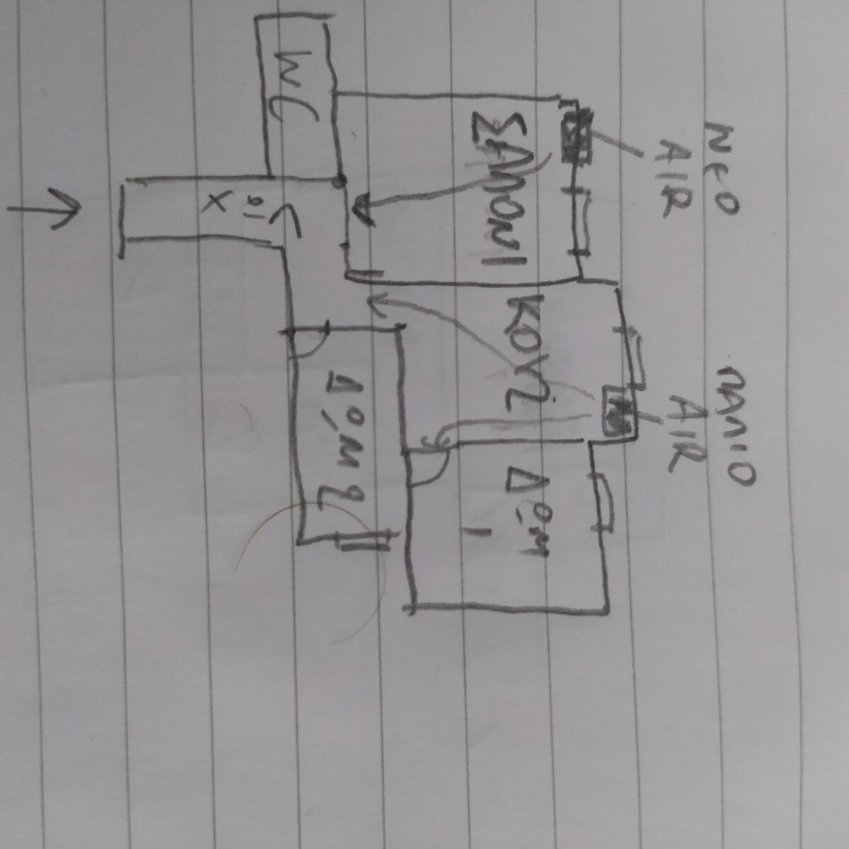

Στο διαμέρισμα είμαι ενοικιαστής, το παλιό το πήρα από τον αδερφό μου, δεν το αγόρασα. Το χρησιμοποιούσα μόνο για ψύξη εδώ και 4 χρόνια. Το διαμέρισμα είναι 70 τ.μ. Αν φαίνεται καλά στο σχέδιο χρησιμοποιώ το παλιό για κουζίνα και δωμάτιο 1 και το νέο για σαλόνι και χωλ. και μαζί και τα δύο για το δωμάτιο 2. Έτσι όπως μου τα λέτε σκέφτομαι να βγάλω το παλιό 18ρι και να βάλω νέο 12ρι μιας και θα δουλεύουν και τα δύο.
4 λεπτά πριν, tasep είπε
Απωλειες έχεις υπολογίσει ? Θα σε καλύψει το 12 αρι ?
