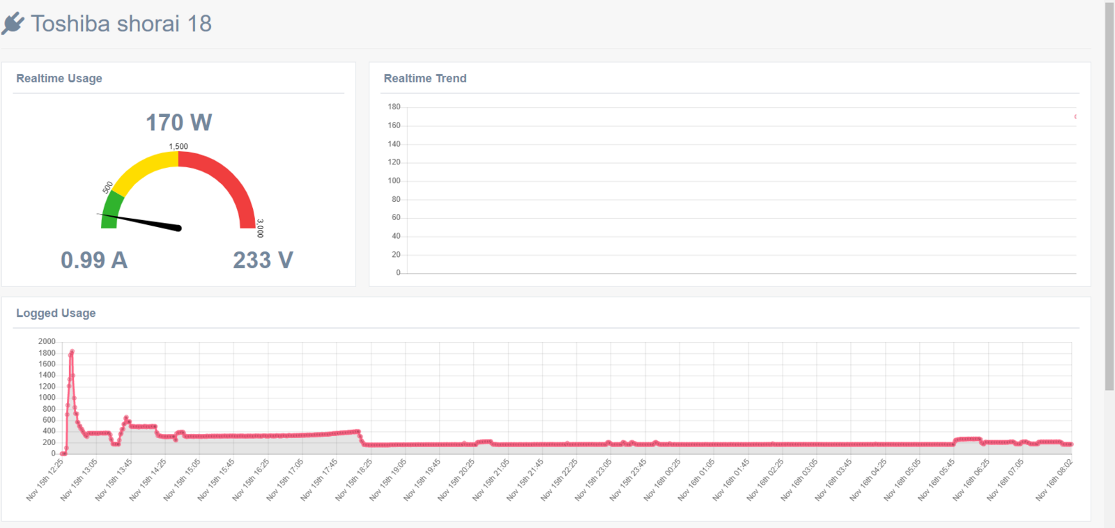

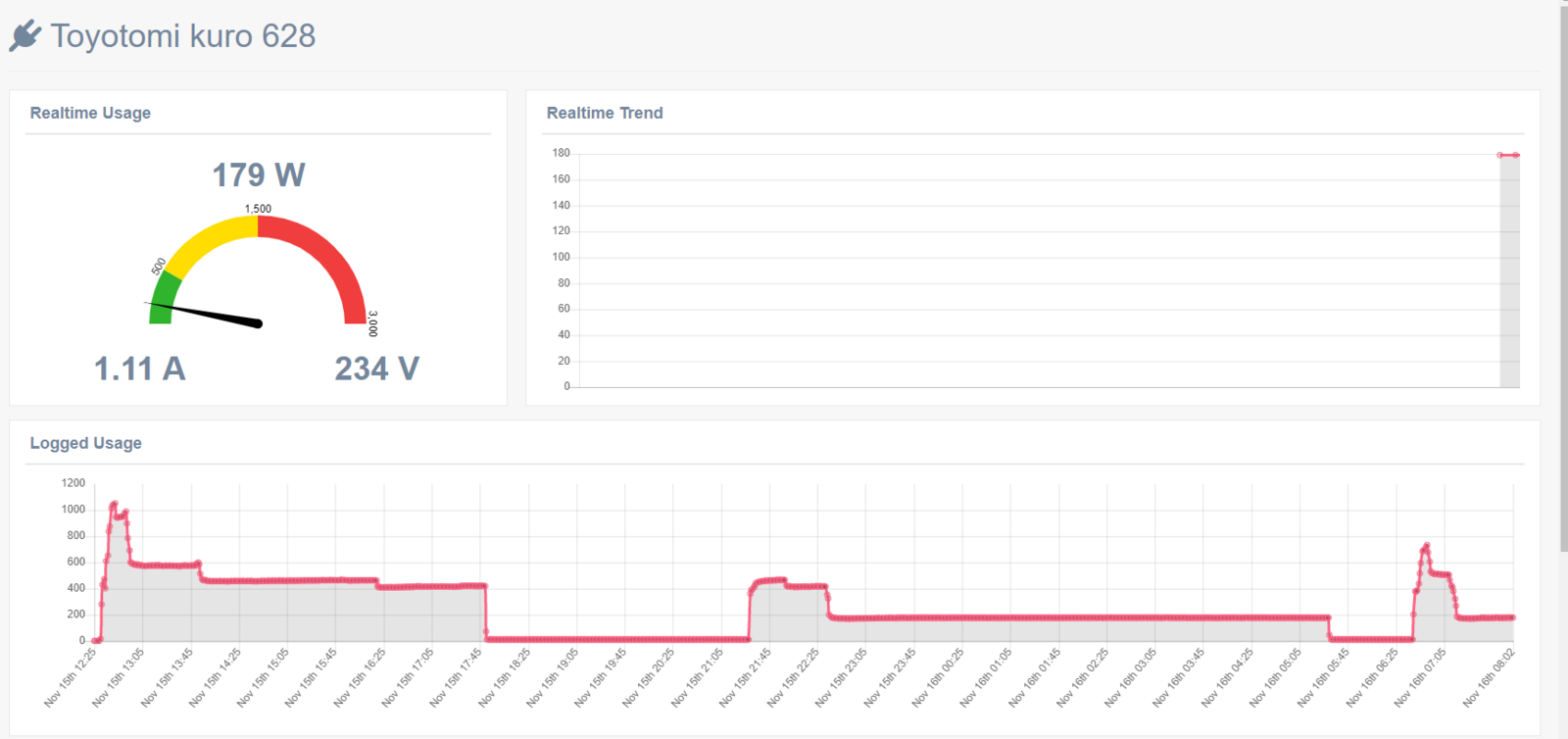

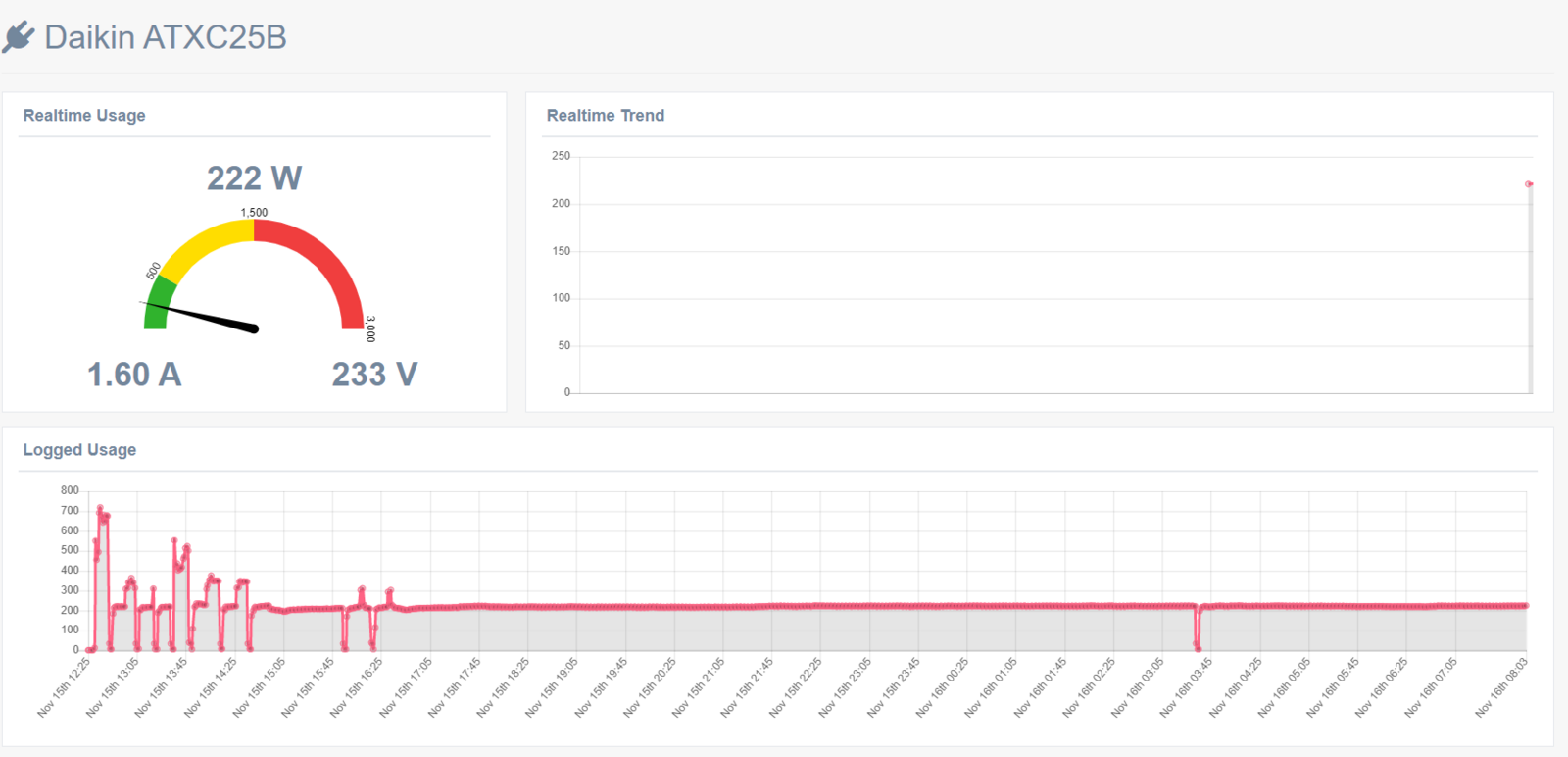

14 λεπτά πριν, dimostr είπε
πεσαμε σε λιγο κρυο στρωσανε τα διαγραμματα
Πάντως έχω δει και από τα περσινά σου διαγράμματα ότι το Daikin σου παίζει σε υψηλότερα ελάχιστα watts από το δικό μου το οποίο όλη νύχτα έπαιξε καρφί στα 187W με δύο κλεισίματα.
Το δε Shorai εκπληκτικό. Ίσως να έπρεπε να είχα πάρει το 22αρι.

1 λεπτό πριν, liakjim είπε
Ναι το daikin είναι εκεί 200-220 το shorai είναι περίπτωση και το kuro με το i feel είναι σταθερό
