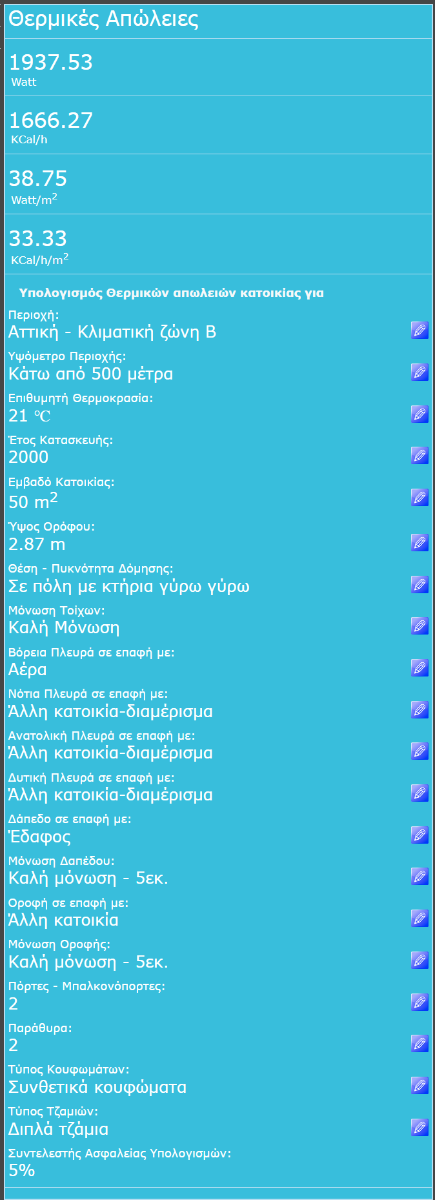

Έτρεξα το calculator και οι απώλειες του χώρου βγαίνουν χαμηλές όπως φαίνεται στην εικόνα.  Η αλήθεια είναι ότι ο χώρος θερμαίνεται εύκολα πάντα ακόμα και με ένα μικρό αερόθερμο 2000W αν δουλεύει συνέχεια.
Το δωμάτιο είναι ένα playroom το οποίο είναι ημιυπόγειο  παραλληλόγραμμο 9 Χ 5.5m περίπου. Η μια πλευρά 5.5μ εφάπτεται με γκαράζ, η άλλη 5.5m η μισή με αποθήκη και η άλλη μισή μπαλκονόπορτα 140cm και μπετό. Η μια 9m πλευρά εφάπτεται σε εσωτερικό χώρο του σπιτιού (άλλα δυο δωμάτια & χωλ) και η άλλη είναι η μισή εκτός εδάφους με δυο παράθυρα 120cm (κάτω από μπαλκόνι προστατευμένη σχετικά από αέρα).
Επίσης έχει 2 σώματα καλοριφέρ  90Χ80Χ10cm και όταν λειτουργεί τον ζεσταίνουν πολύ εύκολα.
Το χειμώνα μπορεί να και πέσει η θερμοκρασία και -3 ή -5 για 5-10 μέρες αλλά συνήθως 0-5 τους περισσότερους μήνες ειδικά το βράδυ.
Θέλω να πάω σε κλιματιστικό για θέρμανση και σκεφτόμουν 18,000 BTU και μεταξύ των 3. Budget 1300 Ευρώ.

Το να πας σε 18 αρι όταν https://convertlive.com/el/u/μετατροπή/βατ/σε/βρετανικές-θερμικές-μονάδες-ανά-ώρα#1937 οι απωλειες είναι αυτές , τότε είναι πραγματική σπατάλη των χρημάτων σου
18 λεπτά πριν, dimostr είπε
Το σκέφτηκα με τη λογική του να έχει margin και να δουλεύει πιο άνετα στα "μεγάλα" κρύα.
Θεωρείς ότι πρέπει να πάω σε κάποιο όπως το Toshiba Haori 13,000 BTU (έχω ένα σε υπνοδωμάτιο και μέχρι στιγμή πολύ  ευχαριστημένος αλλά κρύο δεν έχει πιάσει ακόμη) ή το ανάλογο Daikin Perfera?
Έκανα δυο αλλαγές στο calculator και βγάλει 2752 watt
- Πυκνότητα δόμησης - "Σε περιοχή με αραιή δόμηση" (το είχα βάλει σε πόλη με πυκνή διότι ο χώρος είναι εσωτερικός και όχι ελεύθερος έξω)
- Υψόμετρο το έβαλα άνω από 500 μέτρα γιατί είμαι 480 μέτρα σε βουνοπλαγιά
Και πάλι βέβαια η μετατροπή βγάζει 9900.

Θεωρώ ότι πρέπει να πας σε ένα κλιματιστικό κοντά στις απώλειες οι οποίες υπολογίζουν βάσει όλων αυτών που βάζεις το χειρότερο σενάριο ,τώρα ποια μάρκα θα διαλέξεις αυτό είναι καθαρά θέμα προτιμήσεων
Οκ θα πάω σε 12-13αρι λοιπόν γιατί είναι και πιο efficient (όχι 9αρι για να μπορώ να ανοίγω και μια εσωτερική πόρτα να ζεσταίνει λίγο και το χωλ - θα μπει και άλλο κλιματιστικό σε διπλανό δωμάτιο εκεί)

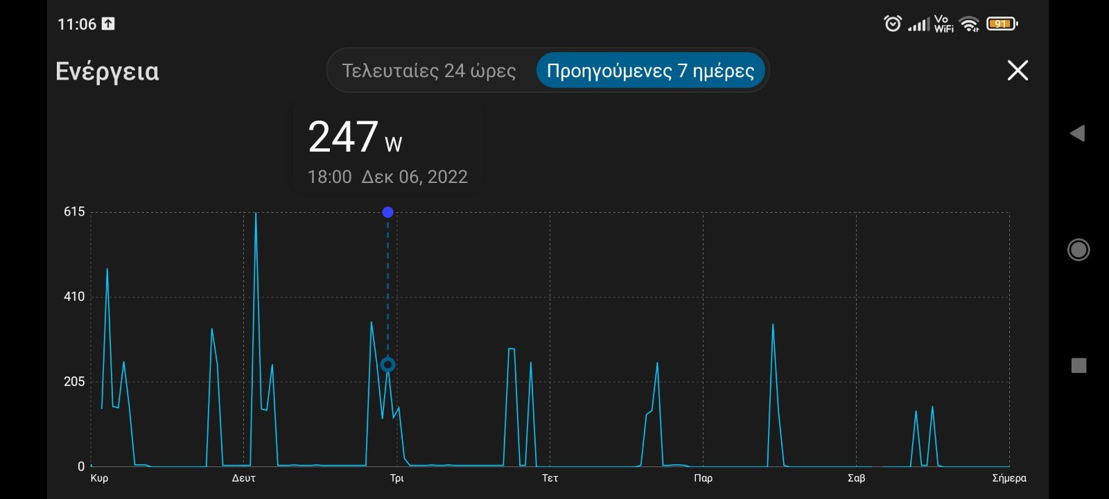

Πρώτη εβδομάδα του nuvelle (9αρι θυμίζω), με ήπιες θερμοκρασίες έξω , μέσα όταν το άνοιγα είχα συνήθως 18, ζητούσα 21 , auto fan , ifeel ενεργό.
Δεν κάνει off, όταν είναι στον πάτο το έχω κλειστό.
19 λεπτά πριν, Raki-meze είπε
Αν γινεται,βαλε μια περιοδο μικρη οσο ειναι σε λειτουργια μονο, για να φαινεται η συμπεριφορα.
Οπως το εβαλες φαινεται να το ανοιγεις για καποιες ωρες κ κλεισιμο μετα, αλλα η πυραμιδα δεν δειχνει λογικη, απλωσε το ν αδουμε.

Δεν μπορώ να βρω χρήση ενέργειας για συγκεκριμένο διάστημα. Έχει επιλογή τελευταίες 24 ώρες και εβδομάδας για διάγραμμα. Εκτός αν δεν το βρίσκω.
Το έκανα εξαγωγή σε Excel και βγάζει ανά ώρα. Ανεβάζω αυτό αν είναι.Power.xls
5 λεπτά πριν, Raki-meze είπε
Κανε screen shot το 24 ώρο
