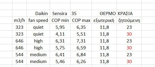

Επειτα απο ενημερωση απο την Daikin, πως για το Sensira 35 οι ταχυτητες/ογκοι  αερα στην θερμανση, σε αντιθεση με αυτες του Perfera, παραμενουν οπως και στην ψυξη, εκανα τις μετρησεις για COP , στους 11,8 εξωτερικης που εχει κλειδωσει μερες τωρα ο καιρος εδω...οταν με το καλο αλλαξει θα ξαναπαρω κυριως επειδη ΙΣΩΣ στο 12 παιζει κανενα σκαλοπατι λογω του eurovent.
Να επισημανω πως η θερμοκρασια εισοδου , οταν αλλαζει πολυ η ζητουμενη, κατ επεκταση αυξανεται η ισχυς και η θερμοκρασια του στοιχειου. Δηλαδη ενω μετραει το θερμομετρο στην εισαγωγη 23,7 οπως πραγματι ειναι ο αερας εκει ψηλα, με την ζητηση απο το 23 να πηγαινει στο 30 για να δω ακραιες καταστασεις COP, η εισαγωγη δειχνει 3 τουλαχιστον βαθμους επανω επηρεαζομενη απο το πολυ ζεστοτερο πλεον στοιχειο που απο 31 βαθμους εχει παει μεχρι και 50 βαθμους.
Ετσι εβαλα μετρησεις COP min για υπολογισμο με την "ανεβασμενη" θερμοκρασια αερα και COP max με την εγνωσμενη θερμοκρασια αερα εισοδου(αν και ενα ποσοστο πρεπει να "αρπαζει" απο το στοιχειο).
Ομως κρατησα το min και max Cop και στην ζητουμενη των 23 καθως εκει δεν ανεβαζει μεν το στοιχειο πολυ θερμοκρασια αλλα ανεβοκατεβαινει η ισχυς οταν ειναι κοντα στον στοχο και ετσι αυτη η διακυμανση ειναι μεγαλη σε COP , οποτε πηρα δυο μετρησεις, στα δυο διαφορετικα ακρα ισχυος. Στo Quiet πχ επαιζε απο 185 watt εως 280 watt ενω στο High απο 315 watt μεχρι 730 watt. Εννοειται πως στην μικροτερη ισχυ ηταν αποδοτικοτερα στην εκαστοτε ταχυτητα.
Ελπιζω να μην το τερματισα αλλα και να μην το μετρησα επιφανειακα...οχι τιποτε αλλο αλλα μην μας περασουν και για αδαεις...😛 οι κατασκευαστες που δεν μας αφηνουν να επιλεγουμε, ισχυ η εστω cop μονοι μας και τα υπολοιπα το λογισμικο τους ας τα ρυθμισει!
Υπενθυμιζω οπως παρατηρησαν και αλλοι, οτι στην επιλογη ταχυτητας απο τον κατοχο, αν οι συνθηκες δεν το επιτρεπουν να εχει πχ ελαχιστη 30 , για αποφυγη κρυων ρευματων αυξομειωνει ταχυτητα αυτοματα...

Οπότε σε σχέση με το Haier;
23 λεπτά πριν, liakjim είπε
Θα το ξανατεσταρω για λογους ισης αντιμετωπισης αφου βρω τον μεσο ορο σε ολο το μηκος της περσιδας αριστερα δεξια γιατι ποικιλει αρκετα πραγμα που εκανα στο Daikin.  Επισης μαλλον λαθος εχω στο Daikin οτι η θερμοκρασια εισαγωγης επηρεαζεται. Θα αλλαξω την εισαγωγη με την θερμιοκρασια που δειχνει κλειστο το κλιματιστικο επανω στα φιλτρα, ειναι η πιο ρεαλιστικη η θα βαλω το θερμομετρο λιγο εξω απο την προσοψη και παντως οχι απο πανω του. Και το ιδιο θα ισχυσει στο haier.
Aν ξαναβγουν τα ιδια περιπου αποτελεσματα στο Haier, απογοητευση θα ειναι (εστω και με την διαφορα τιμης που εχουν)με διαφορά κατανάλωσης 35-40 % υπερ του Daikin. (που τοσο που καταναλωνει εκανα επιλογη λαχειο, ειναι αστερι! και οραματιζομαι το Perfera αν μπορεσω οικονομικα κ πριν το νεο ετος, αφου πρωτα παρω μετρησεις απο τα υπαρχοντα σε βαθμους κοντα στο μηδεν γιατι ποτε δεν ξερεις τι παιζει)
