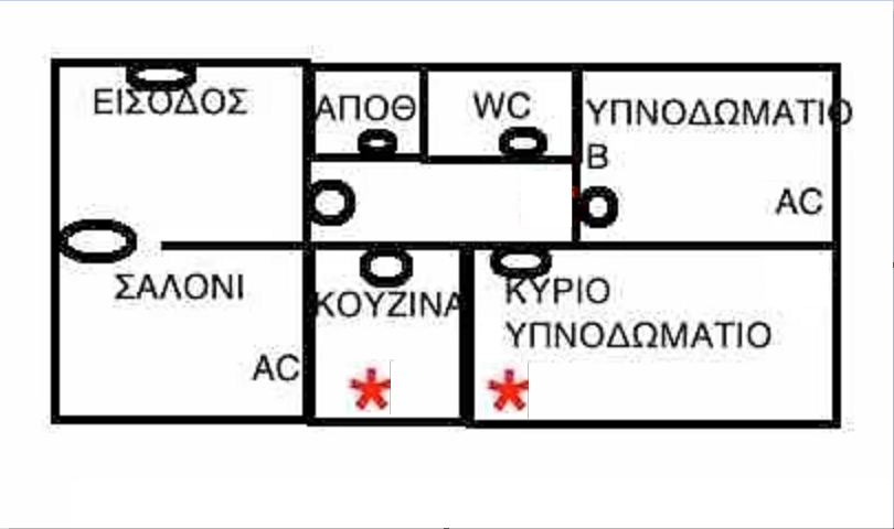

Ερωτηματολόγιο Αγοράς Κλιματιστικού
  1. Nέα αγορά, 1000 με 2000 ευρώ, αδιάφορο το κατάστημα (ενδιαφέρουσα η δωρεάν εγκατάσταση/συνολικό κόστος)
  2. Αποκλειστική πηγή θέρμανσης και ενδιαφέρει 100% και μόνο η θέρμανση με 23C επιθυμητή θερμοκρασία χώρου
  3. Το αθόρυβο έχει μικρή/μέτρια βαρύτητα. Δε θα μπει σε υπνοδωμάτιο αλλά στο διάδρομο με ανοιχτές τις πόρτες (βλέπε σχήμα). Εγγύηση δεν ενδιαφέρει, νοικιάζω.
  4. Πρόκειται για κατασκευή δεκαετίας του 70 χωρίς μονώσεις πέρα από σύγχρονα κουφώματα με διπλά τζάμια. Περιοχή Γλυφάδα, κοντά στη θάλασσα. Για όλο το διαμέρισμα 72m2 οι απώλειες υπολογίστηκαν στα 7KW. Με αστέρι η επιθυμητή θέση του κλιματιστικού. Το διαμέρισμα έχει ένα ~9άρι Midea Inverter στο υπνοδωμάτιο που αποδίδει καλά έως 7C εξωτερική αλλά τα κρύα βράδια (2C με -2C) δεν αποδίδει ΚΑΘΟΛΟΥ. Το σαλόνι έχει ένα noname ~12άρι που επίσης μέχρι 7C τουλάχιστον αποδίδει καλά. Σας επισυνάπτω τις ταμπέλες τους.
  5. Μέγιστο πλάτος τοποθέτησης 108 εκατοστά από τοίχο σε τοίχο.
  6. 1690531732_.jpg.ca5d30092818436a166f1fb34b36de47.jpgIMG_4456.jpg.3ee6afd952801ef1609e9299633ca73d.jpg

38 λεπτά πριν, nickolas είπε
Φευγει το Midea απο το μεγαλο υ/δ στο μικρο.
Βαζεις ενα 12αρι στο μεγαλο υ/δ  να πιασεις διαδρομο και μπανιο και ενα 9αρι στην κουζινα.
3 λεπτά πριν, nickolas είπε
Στα πολλά κρύα το 12άρι F&U νομίζω απέδιδε αλλά το MIDEA την πιο κρύα βραδυά του χειμώνα που πήγε -2C δεν έκανε απολύτως τίποτα! Είχα και ένα σώμα λαδιού αλλά τελικά πήγα στο πατρικό και κοιμήθηκα... Θα τα κάνω σέρβις βεβαίως. Πάντως με 7C εξωτερική το Midea μπορεί να κάνει το δωμάτιο να "βράσει" αλλά πιο κάτω η απόδοσή του πέφτει κάθετα.
Η 2η κρεββατοκάμαρα δεν απασχολεί ιδιαίτερα μιας και την έχουμε μόνο για ρούχα. Ενδιαφέρει όμως να έχει θέρμανση η κουζίνα για παράδειγμα. Επίσης ενδιαφέρει να είναι λίγο μακρυά η πηγή για λόγους ποιότητας αέρα, να έχει ανακατευτεί και να μην είναι τόσο ξηρός.
Το έχω σκεφτεί να κλείνω αν χρειάζεται την πόρτα προς το σαλόνι και να θερμαίνω διάδρομο με τα δύο υπνοδωμάτια και την κουζίνα αφήνοντας τις πόρτες ανοικτές. Σύνολο ~40m2 και ~4,5ΚW απώλειες.
Αν δε σε νοιαζει το Β υ/δ βαλε το Μιντεα στην κουζινα και το καινουριο εκει που σου εδειξα στι υ/δ

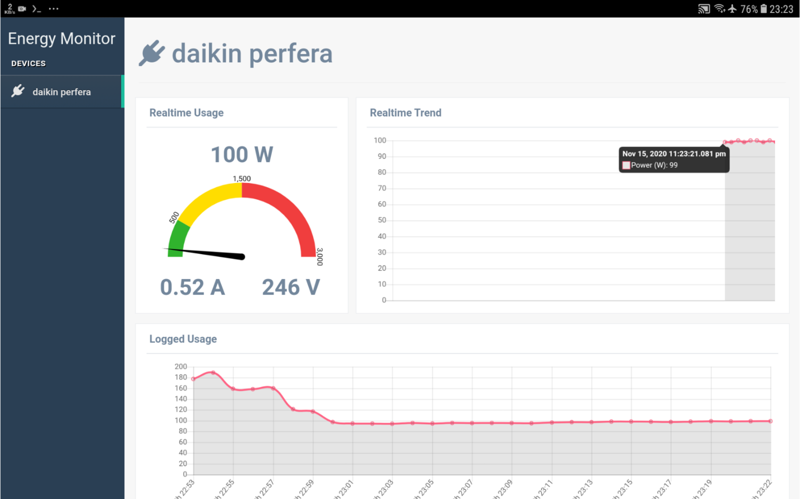

3 λεπτά πριν, Lofarek είπε
Εγω παντως πριονια με το δικο μου daikin ευτυχως δεν εχω 18,5 ζητουμενη ..
Ναι γιατί το prefera είναι από το πάνω ράφι και το siesta sensira είναι από το υπόγειο

1 ώρα πριν, rbx1000 είπε
H ιδιοκτήτρια μου έχει πει ότι κλιματιστικό στο άλλο υπνοδωμάτιο "'δεν μπαίνει", και σίγουρα θα μου πει το ίδιο αν της μιλήσω για κουζίνα. Δεν τίθεται θέμα αν έχει δίκιο ή όχι ...είναι το σπίτι της και αποφασίζει. Πιστεύω μπορώ να την πείσω για μια παρέμβαση, για κάτι όμως που δεν μου έχει πει ήδη ότι "δεν γίνεται".

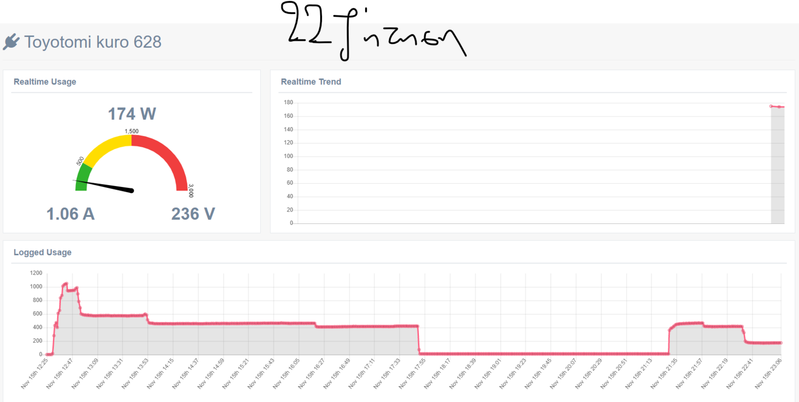

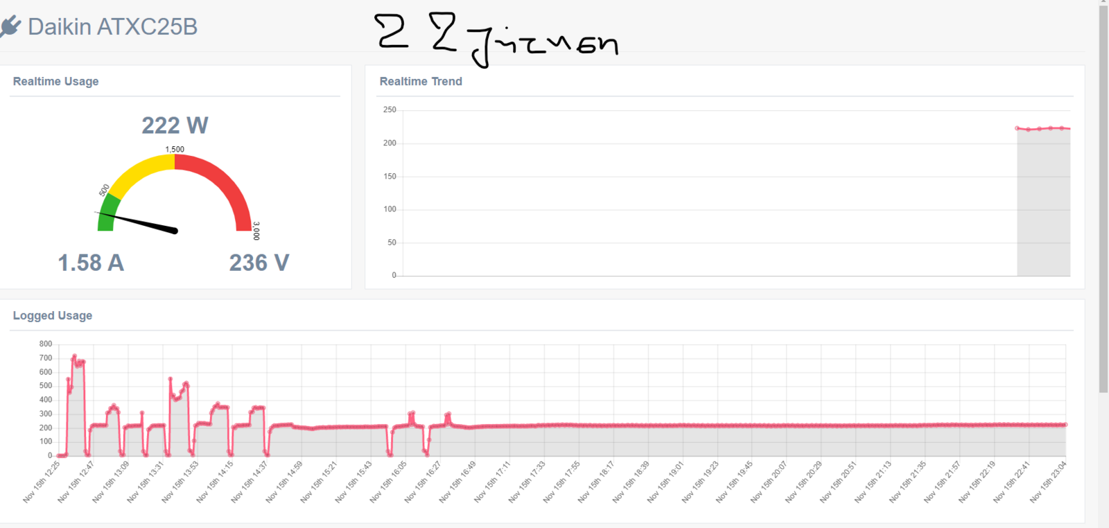

7 ώρες πριν, Lofarek είπε

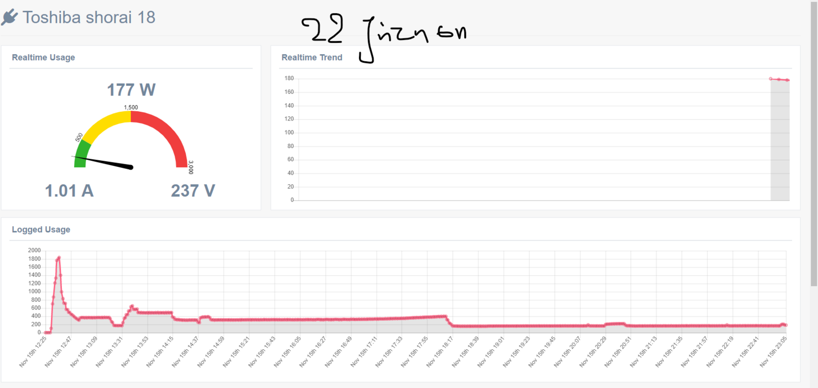

Που είναι τα πριόνια; Εγώ βλέπω μια εξαιρετική τιμή των 100W σε θέρμανση. Όχι;
6 ώρες πριν, nickolas είπε
Ενώ για να μπει στον διάδρομο θα είναι οκ;
