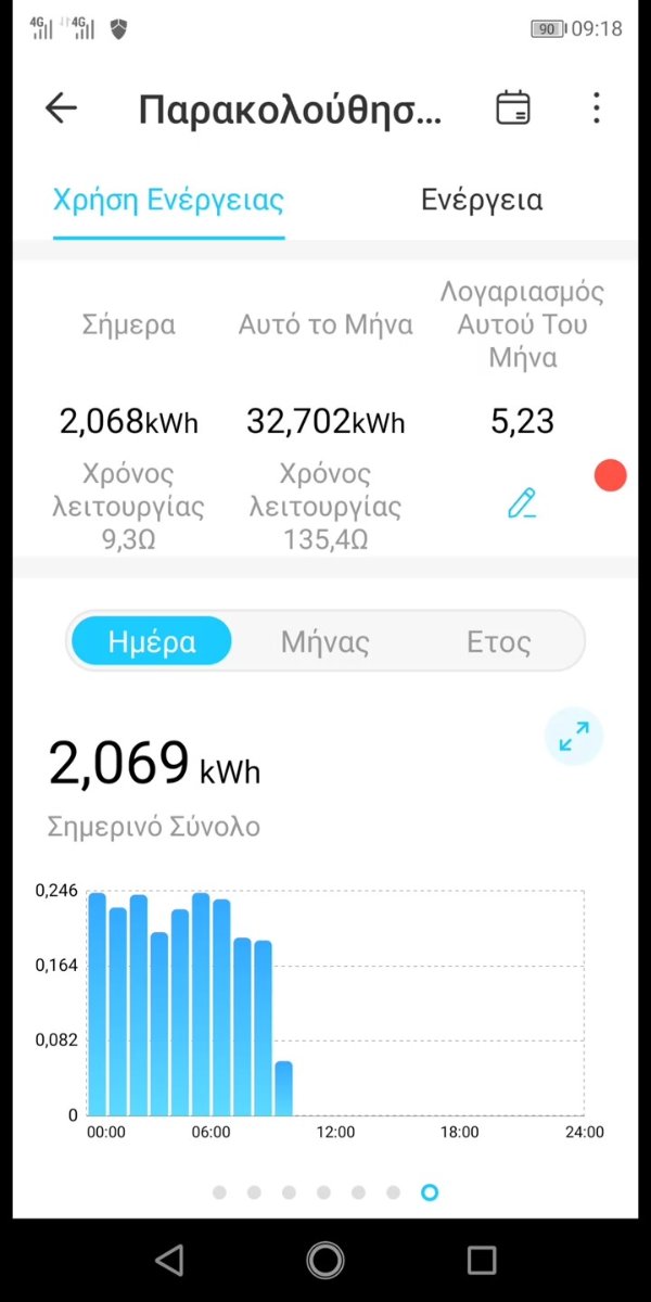

sonoff είναι το μπριζάκι?
Tp link hs110 δεν κυκλοφορεί πλέον
Εναλλακτικά πας πάλι tp link tapo 110 κάνει και διαγράμματα μέσα στην εφαρμογή

37 λεπτά πριν, dimostr είπε
Τα P110 έχω και εγώ αλλά μου άρεσε το μενού που ανέβασες από το hs110.
