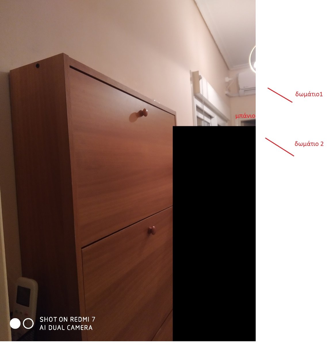

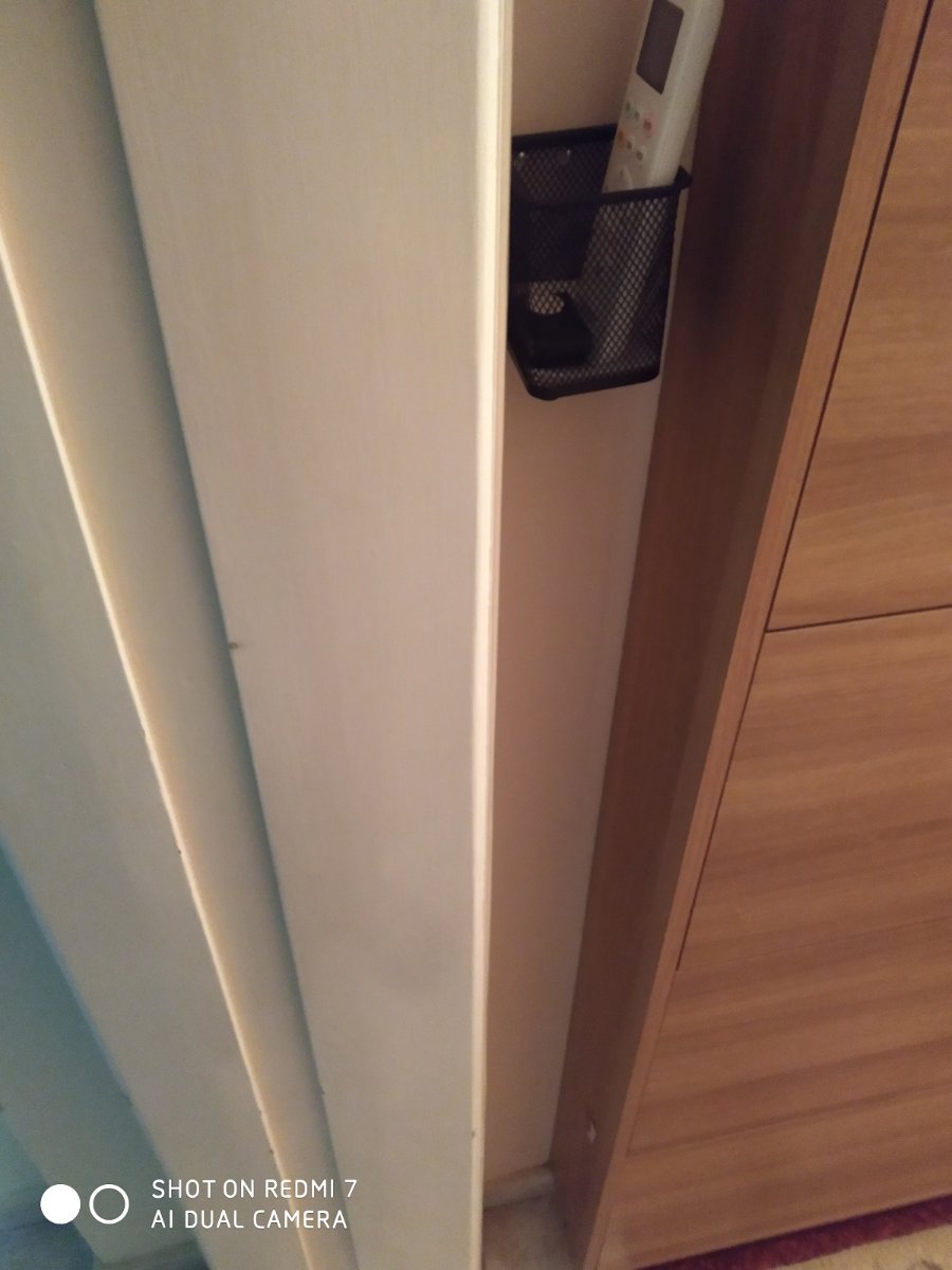

Άμα δε βρεις κατάλληλο σημείο για το τηλεκοντρόλ δε πρόκειται να δουλέψει σωστά το ifeel (follow me). Χρειάζεσαι:
- Απόσταση τουλάχιστον 3 μέτρα.
- Να μη το χτυπάει αέρας (ούτε ρεύματα αέρα).
- Ύψος 1.20-1.30
- Ταχύτητα 1η ή silent.
- Δεν είναι απαραίτητο να κοιτάει τη μονάδα, αρκεί να επικοινωνεί με τη μονάδα. Μπορείς να το αφήσεις δηλαδή σε σημείο όπου οι υπέρυθρες αναπηδούν στους τοίχους ή στο ταβάνι.
Κοίτα εδώ πατέντα που έχω κάνει με 12άρι Sendo σε μακρόστενο διάδρομο μήκους 4m, πλάτους 1.2m
IMG_20221207_201551.jpg.a25b7028dcd9845b9eaa30c8e4b393ea.jpgIMG_20221207_201606.jpg.a76d226ca242db8387126624eb3d3079.jpg
Έχω κάτω τις θυρίδες, ανεμιστήρα στο silent mode.
Άμα το βάλω στο 22, κόβει στο 24 μετά από κανα 30λεπτο.
Άμα το βάλω στο 23, κρατιέται στο 24 έως και 1 - 1.5 ώρα μέχρι να κόψει στο 25 (αναλόγως πόσες πόρτες είναι ανοιχτές ή κλειστές)
Άμα το βάλω στο 21, αργεί πολύ να πάρει μπρος.
Η εφαρμογή σ'εμένα τουλάχιστον δεν επηρεάζει τη λειτουργία του τηλεκοντρόλ, αρκεί φυσικά μόνο να παρακολουθώ και να μη πατήσω τίποτα στην εφαρμογή.

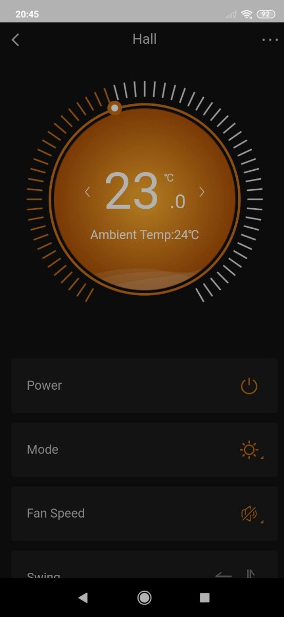

Το αν επηρρεάζεται ή όχι το τηλεκοντρόλ απ'την εφαρμογή, μπορείς να το διαπιστώσεις απ'την θερμοκρασία χώρου που σου δείχνει στην εφαρμογή. Αν σου δείχνει μικρά δεκαδικά 23.1, 23.3 κλπ, τότε δουλεύει ο θερμοστάτης της μονάδας. Άμα σου δείχνει ακέραιους αριθμούς (22, 23, 24) ή αποκλίσεις 0.5 (δε ξέρω τι απόκλιση έχει το τηλεκοντρόλ του Midea) τότε δουλεύει στο ifeel.
Screenshot_2022-12-07-20-45-55-073_com.broadlink.acfreedom.jpg.cf02a944662362a9cf259382b92f52ec.jpg
Αυτό είναι το μεγάλο ελάττωμα του ifeel σε θέμα απόδοσης... ότι ο αισθητήρας του τηλεκοντρόλ πιάνει ακέραιες αποκλίσεις (σε αντίθεση με τον αισθητήρα της μονάδας που αντιλαμβάνεται απόκλιση 0.1)
Δηλαδή αν βάλεις 22 στο ifeel θα δουλέψει ο συμπιεστής στο full μέχρι να πάει 23***, μετά θα ρίξει watt σε προκαθορισμένο σημείο. Έπειτα εφόσον δε βλέπει μικρές αποκλίσεις 23.1, 23.5, 23.8 κλπ... δε μπορεί να πέσει και να διατηρηθεί στα 200-250W για να μη φτάσει 24. Οπότε πιάνει το +2 οffset γρηγορότερα απ'όσο πρέπει και κόβει. Όταν ξαναπιάσει το τηλεκοντρόλ 22 ξεκινάει πάλι σε φουλ στροφές ο συμπιεστής, ενώ στη κανονική λειτουργία ο αισθητήρας πάει πχ 22.5-22.7 στα πρώτα δευτερόλεπτα μέχρι να κατέβουν οι θυρίδες και ο συμπιεστής καταλαβαίνει ότι δε χρειάζεται να φουλάρει.
Πρέπει λοιπόν να έχεις άπλετη υπομονή μέχρι να βρεις ένα σημείο που να δουλεύει σωστά το ifeel.
***Εμένα στο silent mode δε γκαζώνει φουλ στις εκκινήσεις, οπότε έχω λύσει και το θέμα θορύβου.
