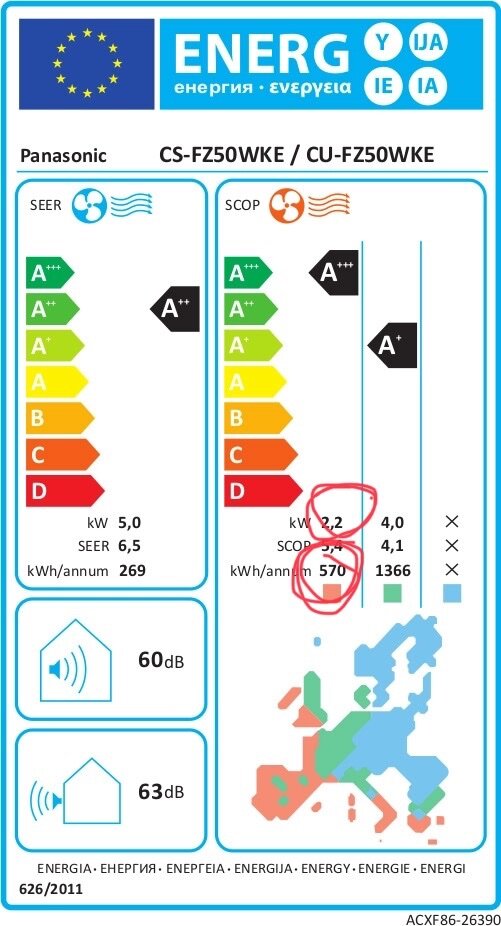

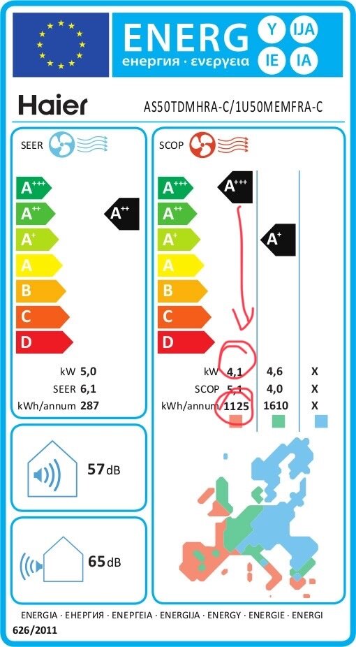

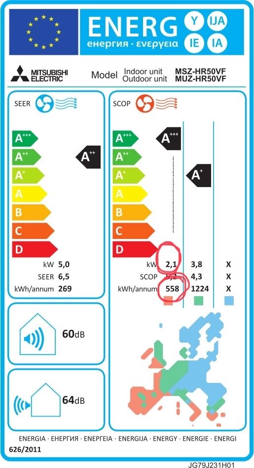

Παντως οσα διαβαζω για το Midea δεν μπορω να πω οτι μου κανουν εντυπωση. Επειδη κοιταζα αρκετα για 18αρι το καλοκαιρι οταν εβλεπα οτι εχουν τα τετοιου τυπου φασον 1.000-1.200 kwh το χρονο στη θερμη ζωνη ενω το Panasonic και το Mitsubishi 500kwh καταλαβαινα οτι μαλλον δεν μπορουν να πανε πολυ χαμηλα και θα παλευουν να πιασουν και μετα να διατηρησουν μια κατασταση δουλευοντας με υψηλη καταναλωση ακομα και στη συντηρηση.
Παραθετω ενδεικτικα ταμπελακια απο φασον και πανασονικ με μιτσου
https://www.skroutz.gr/s/30211752/Haier-Tide-Green-Plus-AS50TDMHRA-C-1U50MEMFRA-C-Κλιματιστικό-Inverter-18000-BTU-A-A-με-WiFi.html
https://www.skroutz.gr/s/18979318/Mitsubishi-Electric-MSZ-MUZ-HR50VF-Κλιματιστικό-Inverter-18000-BTU-A-A.html?
https://www.skroutz.gr/s/23703929/Panasonic-CS-FZ50WKE-CU-FZ50WKE-Κλιματιστικό-Inverter-18000-BTU-A-A.html
Για αυτο ειχα καταληξει στα ποιοτικα πανα και μιτσου περαν του περιορισμου που υπηρχε στο χωρο/διαστασεις εσωτερικης μοναδας.

Το φασον δε το έχεις βάλει
45 λεπτά πριν, Sebu είπε
Αυτό συμβαίνει γιατί είναι σε διαφορετικά φορτία υπολογισμένη η κατανάλωση
το λάθος είναι στην υλοποίηση του προγραμματισμού
το haier που έχεις βάλει δεν έχει τέτοια προβλήματα κατεβαίνει χαμηλά , αυτά που δεν κατεβαίνουν είναι όσα έχουν μεγαλύτερο φορτιο στη θερμή ζώνη σε σχέση με τη μέση και όταν η θερμοκρασία η εξωτερική είναι πάνω απο 12
