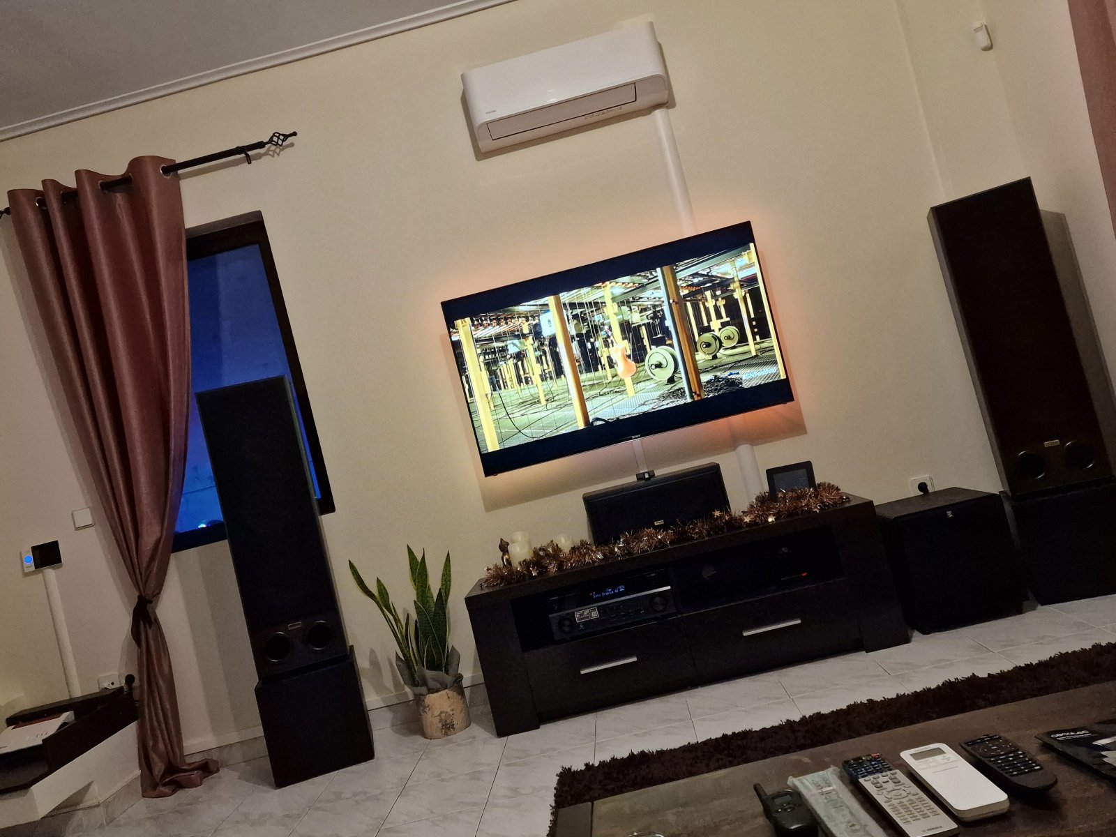

Μια απορία μου δημιουργήθηκε. Κατά καιρούς, μου έχει τύχει να βρίσκομαι σε χώρους όπου δουλεύει a/c και ξαφνικά φεύγουν μερικές σταγόνες νερό από τις περσίδες.
Δεν τρέμεις με την τηλεόραση από κάτω????

1 ώρα πριν, biovaggoulas είπε
Το συγκεκριμένο μηχανάκι στην ψύξη υποτίθεται και όντως είδα στην πράξη (αφού τα έχω από τον Αύγουστο) κάθε φορά που το κλείνεις κρατάει μισή ώρα τον έλικα να γυρνάει της εσωτερικής (με μηδενική κατανάλωση ρεύματος - η εξωτερική κλείνει εντελώς) για αφυγρανση των στοιχείων σε περίπτωση ψύξης τους (γιαυτό στάζει σε παλιά μηχανήματα) .. Στην θέρμανση δε το έχεις δει ποτέ αυτό.. Όχι δε το φοβάμαι επίσης έχω βάλει έξτρα 5ετή εγγύηση ότι πάθει στην τηλεόραση μιας και a90j oled Sony 2k κόστος.

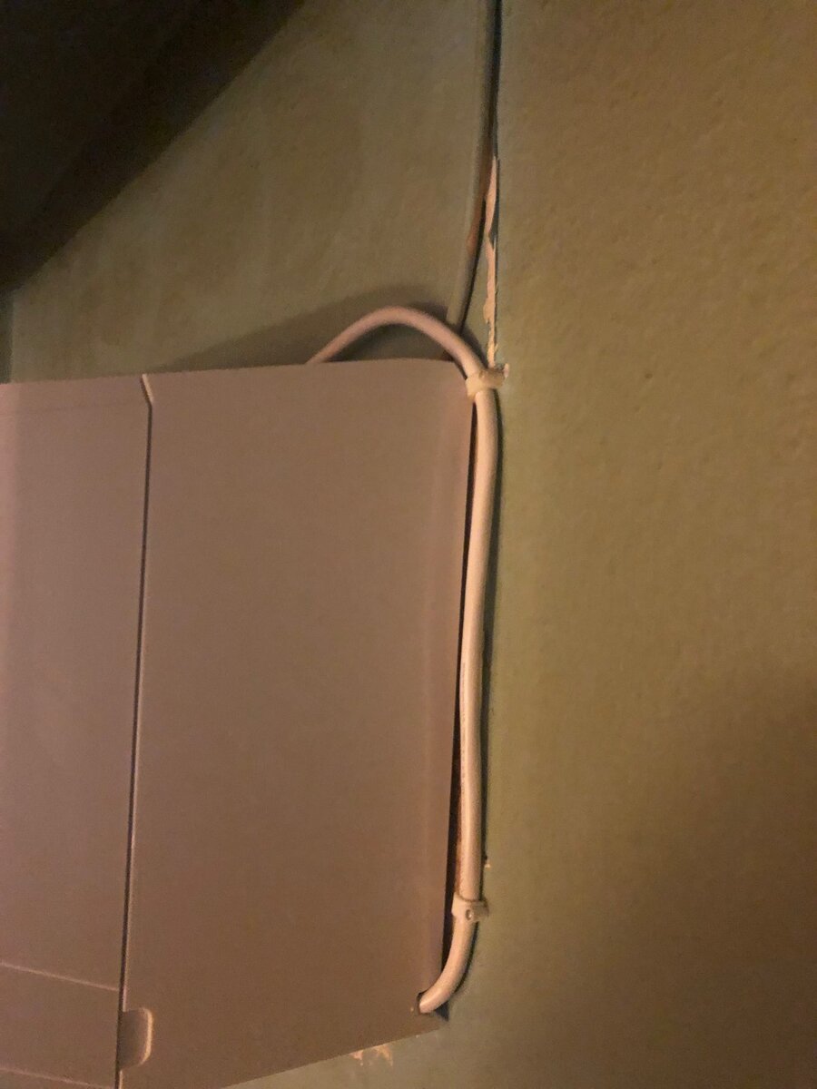

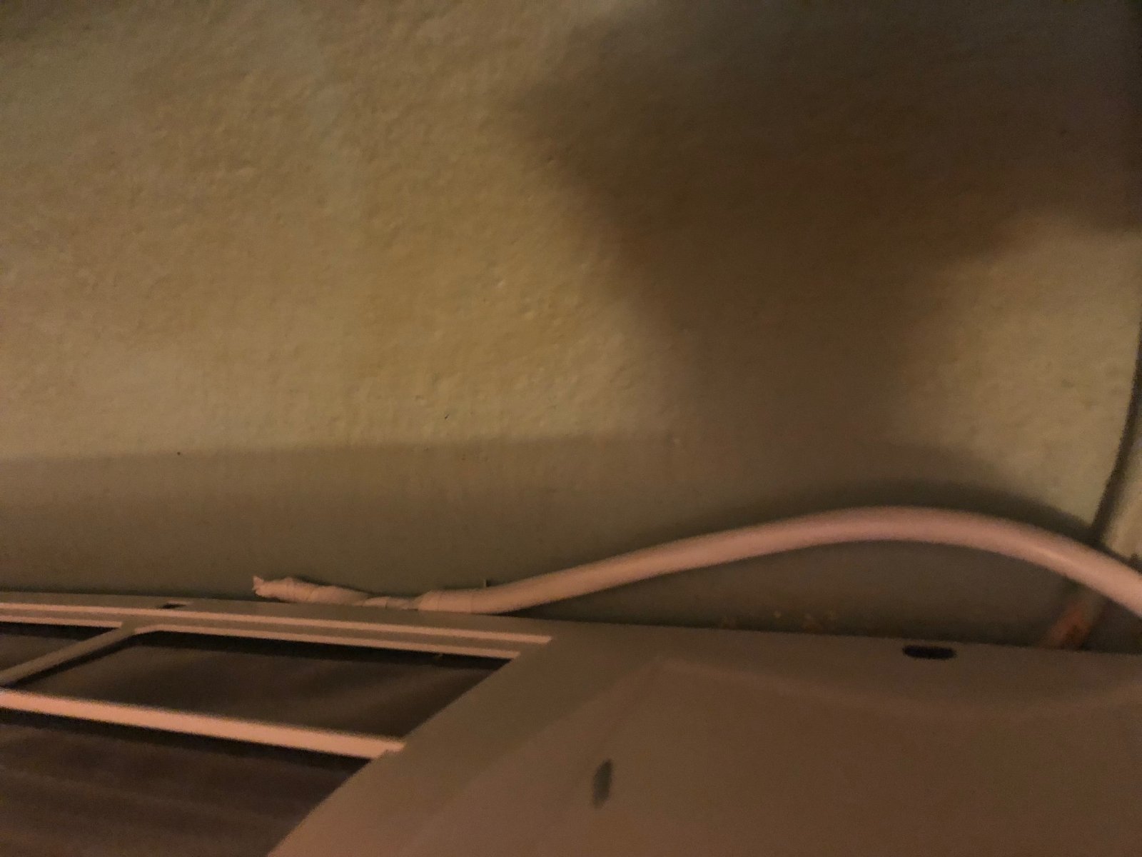

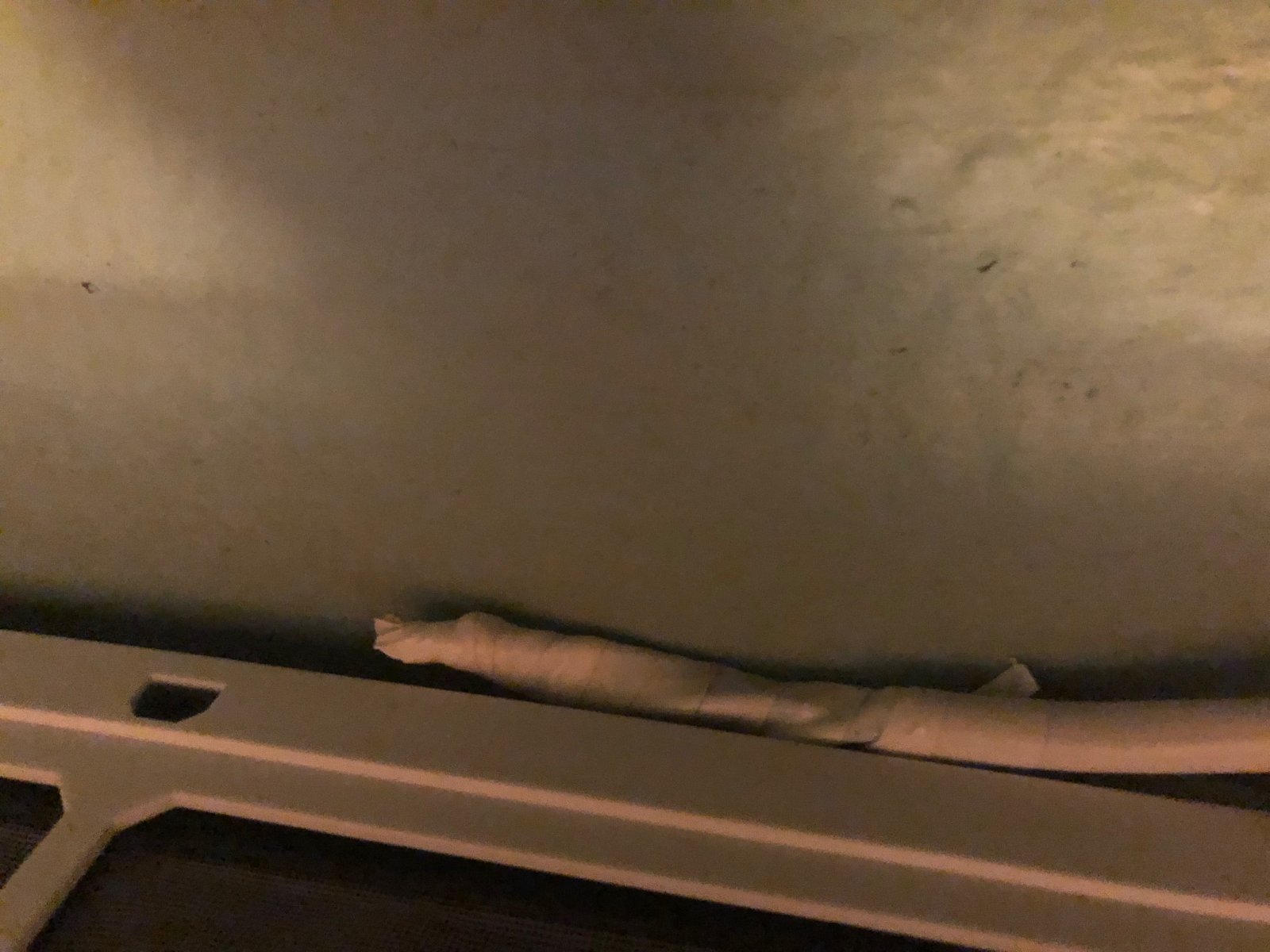

Καλησπέρα μόλις έγινα μέλος του φόρουμ και θα ήθελα τη γνώμη σας. Είμαι νέος κάτοχος ενός Toshiba Arata και θέλω να ρωτήσω αν είναι φυσιολογικό όταν είναι κλειστό να ακούγεται ένας χαμηλής έντασης ήχος ηλεκτρικού κυκλωματος; Δεν είμαι σίγουρος πώς να τον περιγράψω ακριβώς, ακούγεται μόνο σε συνθήκες απόλυτης ησυχίας και είναι εκνευριστικός.  Παραθέτω και 3 φώτος από τα καλώδια όπως φαίνονται από την εσωτερική μονάδα.

2 ώρες πριν, nettrino είπε
Ωπα κάτσε, τι έχουν κάνει εδώ;
Υπήρχε άλλο κλιματιστικό στο σημείο αυτό και κρατήσαν το καλώδιο ρεύματος και σύνδεσαν εκεί επάνω το νέο κλιματιστικό;
Συνδέστε για να σχολιάσετε
Κοινοποίηση σε άλλες σελίδες
31 λεπτά πριν, Grim Ripper είπε
Ναι υπήρχε άλλο κλιματιστικό στο σημείο και υποθέτω συνέδεσαν το υπάρχον καλώδιο ρεύματος , εμένα μου κάνει εντύπωση η άκρη του λευκού καλωδίου, έτσι πρέπει να είναι πάνω από τη μονάδα;

1 ώρα πριν, nettrino είπε
Προφανώς και όχι, κανονικά έπρεπε να περάσουν το νέο καλώδιο.
Ουσιαστικά αυτό εδώ σου έκαναν γι'αυτό βλέπεις αυτό το λευκό καλώδιο με μονωτική ταινία στο επάνω μέρος της μονάδας.
