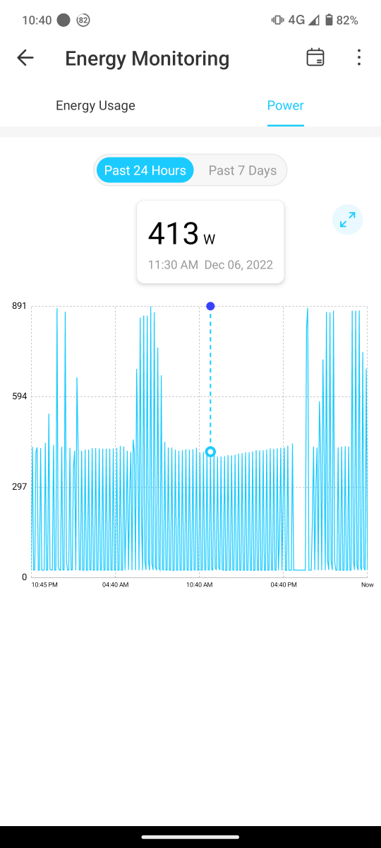

Κοιταξτε εδω ενα μηχανακι..
Ειναι ενα midea blanc ma-09nxd0-i που εγκατασταθηκε περσυ τετοια εποχη σε υπνοδωματιο το οποιο εχει χαλια μονωση και βρισκεται σε επαφη με αερα απο βορα και ανατολη (η ταρατσα εχει καλη μονωση και εχει κατεβει το ταβανι εσωτερικα με γυψοσανιδα).
Προσφατα το εβαλα πανω στο tapo  και εχω το συγκεκριμένο διαγραμμα.
Φωτο απο σημερα ειναι στους 21 με follow me και fan sto 80% η εσωτερικη παιζει 22-23 και εξωτερικη αυτη τη στιγμη στους 14 (θερμοκρασιες απο το app του μηχανηματος).
Εχω δοκιμασει διαφορά πχ το δουλεψα 20 με ή χωρις follow κανει τα ιδια...

Το τηλεκοντρολ ειναι σε καλη θεση ακριβως απεναντι χωρις να του πεφτει αμεσα ο αερας πανω του, αλλαξα μπαταριες να δουμε.
Το tapo στο Energy usage εχει γραψει 4,54 kw σημερα και 3,6-3,8 εχθες και προχθες με θερμοκρασια στο 20

  Το follow me δουλεύει καλύτερα σε χαμηλή ταχύτητα ανεμιστήρα και η απόσταση πρέπει να είναι ούτε πολύ κοντά (γιατί πάλι θα κόβει γρήγορα) ούτε πολύ μακριά γιατί αν δεν ανεβάσει +1 σε ένα σύντομο διάστημα θα ζορίζεται ο συμπιεστής στην εκκίνηση. Όπως σου είπε κι ο liakjim βεβαιώσου ότι επικοινωνεί με τη μονάδα, δηλαδή εκεί που το έχεις ακουμπήσει αν πατήσεις πλήκτρο... θα πρέπει να ακούσεις το χαρακτηριστικό 'τικ' στη μονάδα. Επίσης βασικό, με τι offset δουλεύει το ifeel στο συγκεκριμένο κλιματιστικό;
