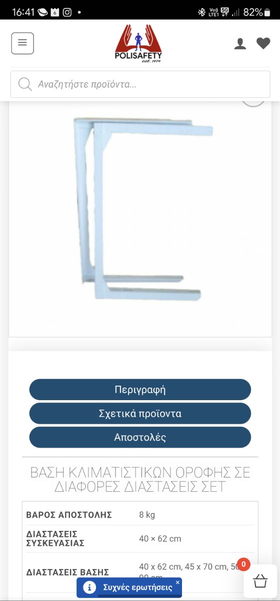

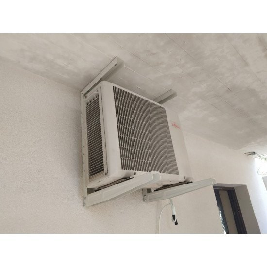

Νομίζω το πιο εύκολο είναι να τα αναρτήσεις από το μπαλκόνι από πάνω. Θα μείνουν στο ίδιο ύψος, δεν θα χρειαστεί πάλι αλλαγή στους σωλήνες.
ΥΓ Μπορείς να μας τραβήξεις ένα video να ακούσουμε θόρυβο;
Θα προσπαθήσω το βράδυ να τραβήξω ναι ένα από την μέσα μεριά του τοίχου (μέσα) και ένα μπροστά από την εξωτερική (έξω).
Επιτρέπεται να είναι αναρτημένα στο μπαλκόνι ουσιαστικά του από πάνω? Και εμένα θα με βόλευε περισσότερο αυτό..

Ρώτα λίγο τον ψυκτικό σου, μια ιδέα έριξα μιας και έχω δει πολλά μηχανήματα να είναι εγκατεστημένα με αυτόν τον τρόπο.  Το βάρος είναι έτσι και αλλιώς αμελητέο.

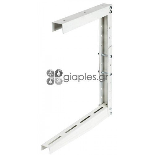

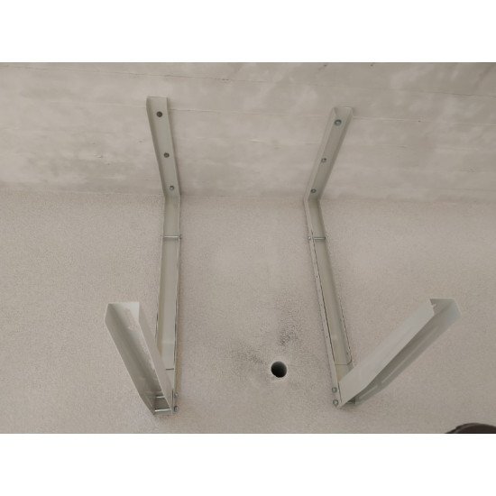

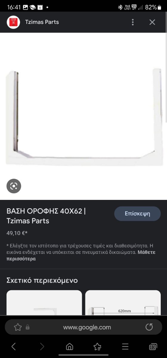

Κάποιες που βλέπω πρόχειρα ακουμπάνε επίσης τον τοίχο που είναι πλάτη και απλά βιδώνουν στο ταβάνι αντί για την πλάτη.. Εκτός και αν τις βιδώσεις με έναν αέρα 5-10 εκατοστά γιατί το ζητούμενο είναι να μην εφάπτονται οι βάσεις με τον πλάτη - τοίχο και συντονίζει..
Πχ
Επεξ/σία από ~Joker~

Έχει και με ντίζες .

Παρόλο που μου αρέσει οπτικά, σε περίπτωση αέρα σίγουρα φαίνεται λιγότερο σταθερό από μια πιο συμπαγή βάση λόγο της ευκαμπτοτητας των ντιζών.. Βέβαια οτι είναι λίγο πιο εύκαμπτο έχει και καλύτερη απορρόφηση κραδασμών σε σχέση με πιο συμπαγή αντικείμενα που εκτονώνουν πάνω στο σώμα στερέωσης... Απλοί κανόνες φυσικής..
Θα τη βρω την άκρη σιγά σιγά και θα ενημερώνω.

Στον αέρα θα μένει στη θέση του από τους χαλκοσωλήνες.
