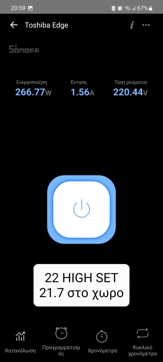

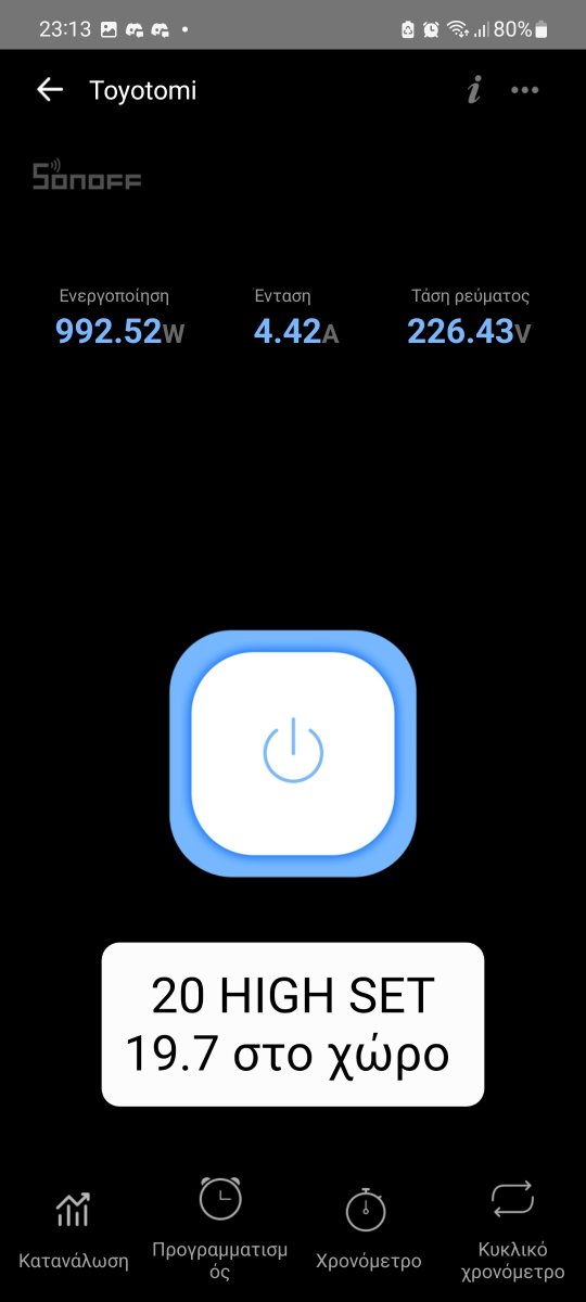

Σήμερα μετά από πολύ καιρό νιώθω επιτέλους χαλαρός μιας και ξηλωθηκε το έξω από δω toyotomi izuru eco II και μπήκε στη θέση του το Toshiba edge. Και τα 2 18αρια. Με πολλές επιφυλάξεις μιας και φοβόμουν ότι δεν θα επαρκεί για το χώρο αν και μέσα από τους υπολογισμούς εδώ για 18αρι πηγαίναμε και με οφείλω να πω την βοήθεια του @liakjim κυρίως αλλά και με πολλά παιδιά από εδώ μέσα έγινε η εγκατάσταση.επισης μπήκε και ένα midea xtreme save lite 12 στον ίδιο χώρο με σκοπο να βοηθήσει το toshiba( περισσεύε απο αλλο σπιτι που ειχε μπει στο εξ οικονομω)Όλα προβλεπε σωληνώσεις κενά τα πάντα άριστα. Το σπιτι ειναι 70τμ και χωρις μονωση και κουφώματα.  Πλάκα από πάνω χωρίς κάποια μονωση και ανοιχτά σχετικά γύρω γύρω. Περιοχή Βέροια με εξωτερικη σήμερα στους 10 βαθμους.οι μετρήσεις είναι στις ίδιες συνθήκες χωρίς να δουλεύει το midea και αφού έπιανε θερμοκρασία ο χώρος στην θερμοκρασία επιλογής. Η διαφορά.... στα παρακάτω.Screenshot_20221205-205909_eWeLink.jpg.b88abad21189f4a2cc6c7663b3c3bee5.jpg
 Εδω να πω επισης πως το Toyotomi εφτανε στους 21 με το ζορι και μετα εκλεινε δεν κατεβαινε πιο κατω και ξανα ανοιγε στους 18.6 με μέτρηση κοντά στα 1400w.Επισης δεν τολμούσα να το βάλω πάνω από τους 20 γιατί έκλαιγα με το τι έκαιγε και στη συντήρηση.
Πρώτη μετά λοιπόν σήμερα λειτουργίας ήδη θεωρώ ότι είμαι τουλάχιστον 1/3 κάτω στην κατανάλωση και με περισσότερο ζέστη στο χώρο. Το MIDEA δεν έχω ακόμα μετρήσεις (περιμένω πριζακι στο τέλος της βδομάδας αλλά το βλέπω να κλείνει όταν έχει επιλεγεί 21 και να έχω στο χώρο την θερμοκρασία. Θα δείξει.

Είσαι πλέον το 4ο άτομο που κάνει το άλμα toyotomi -> toshiba!
Ανέλπιστα χαλαρό το βλέπω το edge για την εποχή και τις ανύπαρκτες μονώσεις σου.
Βέβαια τα σπίτια παίζουν κάπου στο 1/3 - 1/4 των απωλειών τους μιας και το κλίμα είναι μαλακό και θα μείνει έτσι μέχρι και τις 20/12 όπου και μάλλον θα έρθει η πρώτη καλή κατεβασιά για φέτος. Έχεις και το μιντεάκι να βοηθάει. Για να δούμε τι θα γίνει όταν θα πιάσει τους -7C που βλέπω ότι είχε πέρυσι τον χειμώνα η πόλη σου. Εκεί θα πέσει στα 3.7KW το edge δλδ λίγο πάνω από 12500btus. Βάλε και άλλα 7-8K btus το μιντεάκι. Και βγάλε ένα 15% ακόμη από τα defrost.
Δεν θέλω να σε αγχώσω, αλλά θα είχα και κάποιο back-up πχ καμιά σόμπα υγραερίου (θα βοηθήσει και στα black outs).

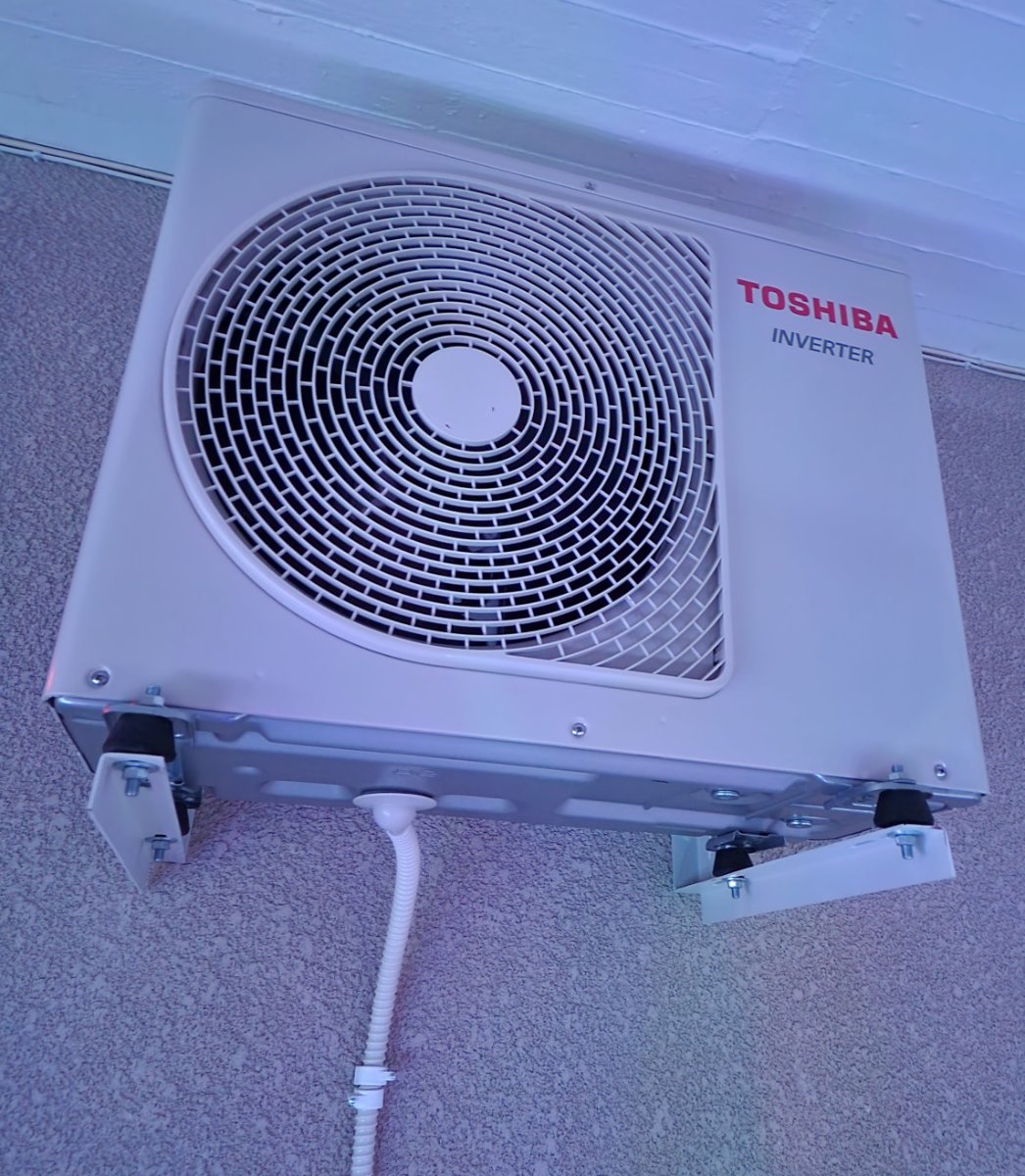

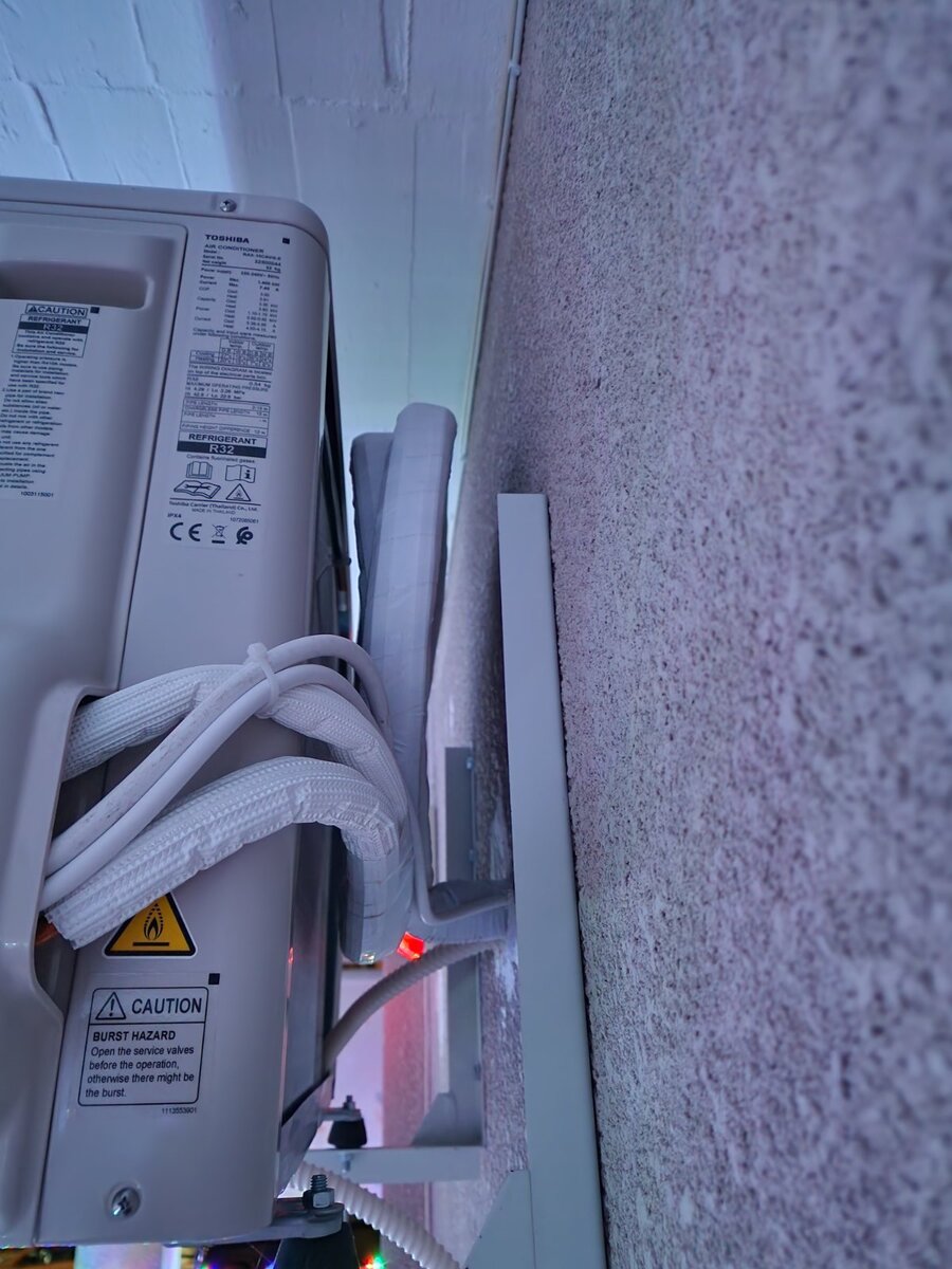

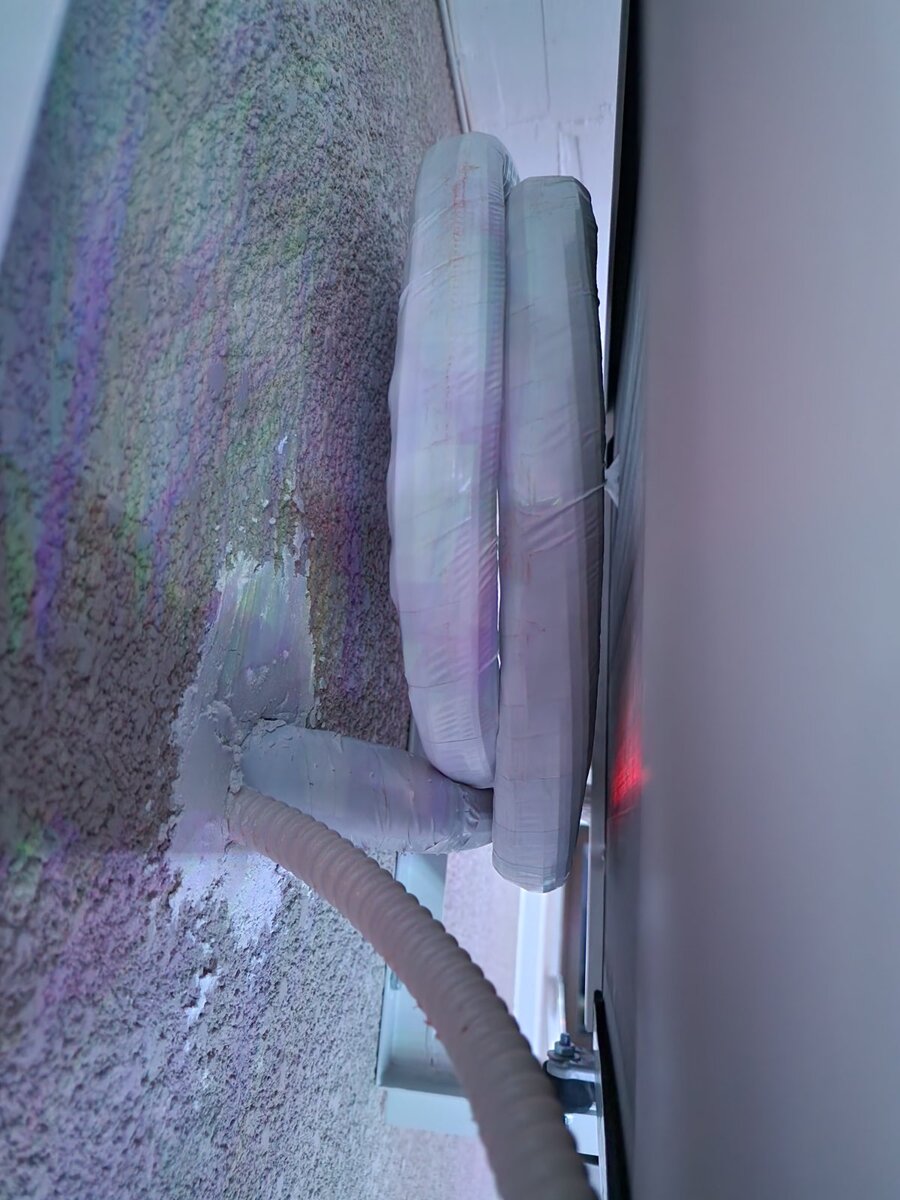

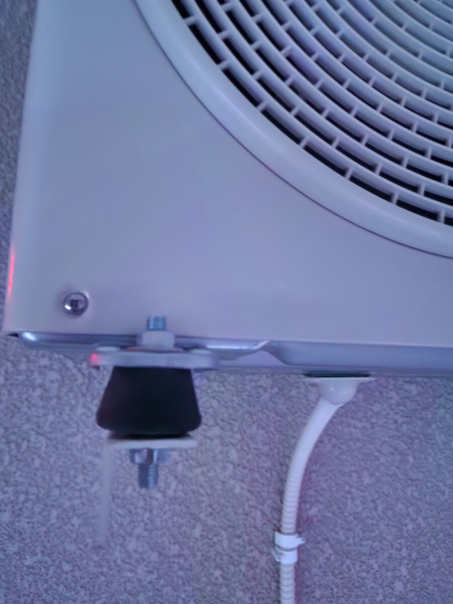

Και τα δύο είναι εγκατεστημένα έτσι, ούτε τη μονάδα δεν ακουμπάει η χαλκοκουλούρα...
Τώρα να φταίει ο τοίχος μακάρι....
Arata 10 και 13
Είμαι ψυχάκιας όπως βλέπεις από εγκατάσταση μέχρι κανάλια....

Νομίζω το πιο εύκολο είναι να τα αναρτήσεις από το μπαλκόνι από πάνω. Θα μείνουν στο ίδιο ύψος, δεν θα χρειαστεί πάλι αλλαγή στους σωλήνες.
ΥΓ Μπορείς να μας τραβήξεις ένα video να ακούσουμε θόρυβο;

Εγώ από τις φωτό πάντως, συγκρατώ τη Fritzάρα κάτω στη γωνία αριστερά .. 😉
