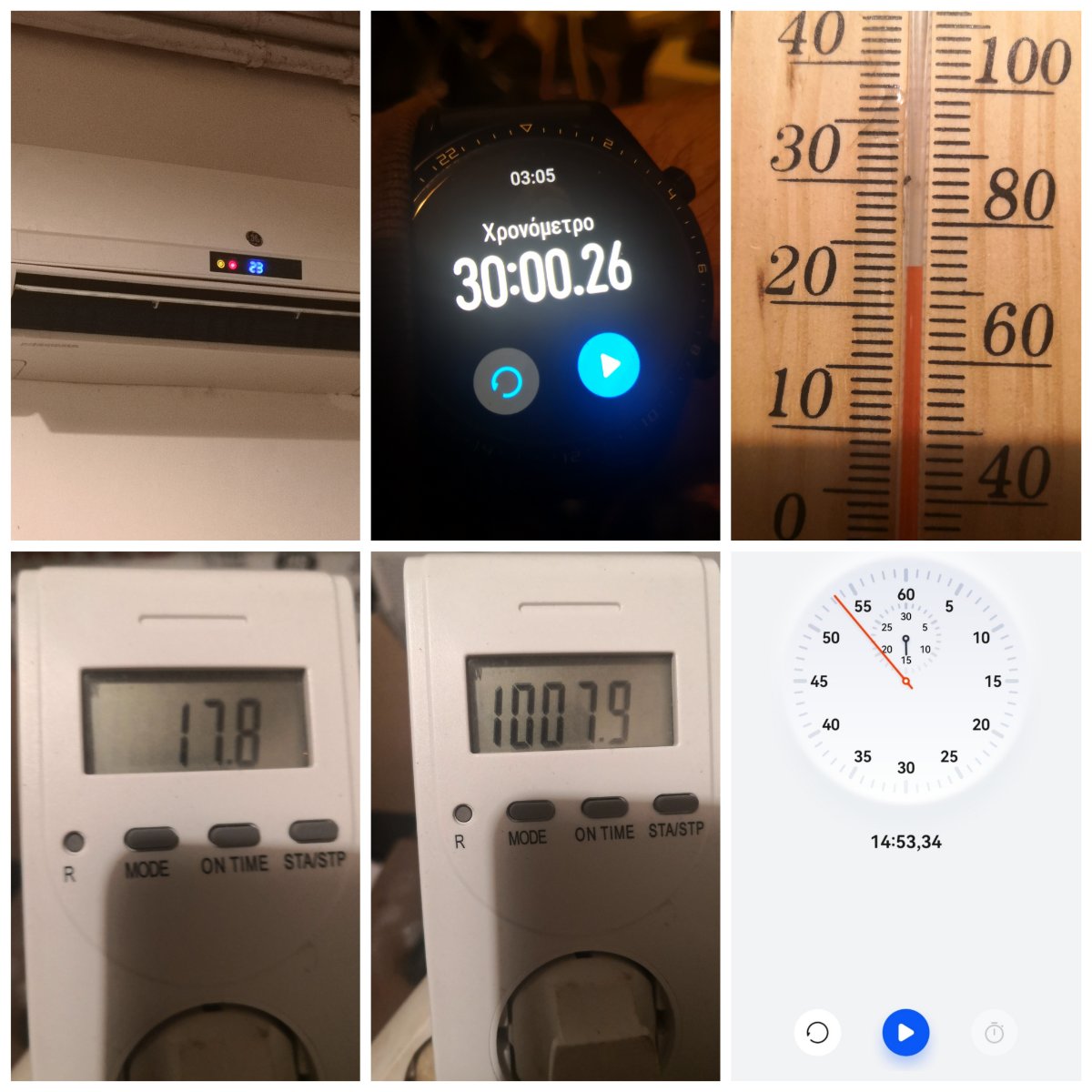

Τσεκαρα χθες ένα συμβατικό general electric 9αρι.
Στους 23c,10τμ δωμάτιο.
Δουλεψε 29 λεπτα σε 1 ώρα.
Ξεκίνησε από 250w και έφτασε τα 1150w max.
Την ώρα που δεν δούλευε έδειχνε 17w.
Πέτυχε με ακρίβεια την θερμοκρασία των 23 βαθμών.
Η απορία μου είναι βλέποντας το σχόλιο για ένα inverter (φωτό)ποια ακριβώς η διαφορά τους στην κατανάλωση συμβατικό vs inverter??

3-4 φορές κάτω.

Υπάρχουν στοιχεία???
Κάποιος είπε ότι σε βάθος χρόνου υπάρχει μια χ διαφορά και με συνεχή χρήση......
3-4 φορές κάτω ακούγεται σαν ανέκδοτο.....

Το onoff δουλεύει πάντα στο μέγιστο φορτίο= κακό cop. Κάπου 3. Τα inverter δουλεύουν και σε μερικά φορτία = καλό cop. 6, 9 ή και 12.

Αυτό το κλιματιστικό που λες δεν είναι συμβατικό. Αλλιώς θα έπρεπε να παρουσίαζε σταθερή ισχύ κατανάλωσης με μικρή απόκλιση.
