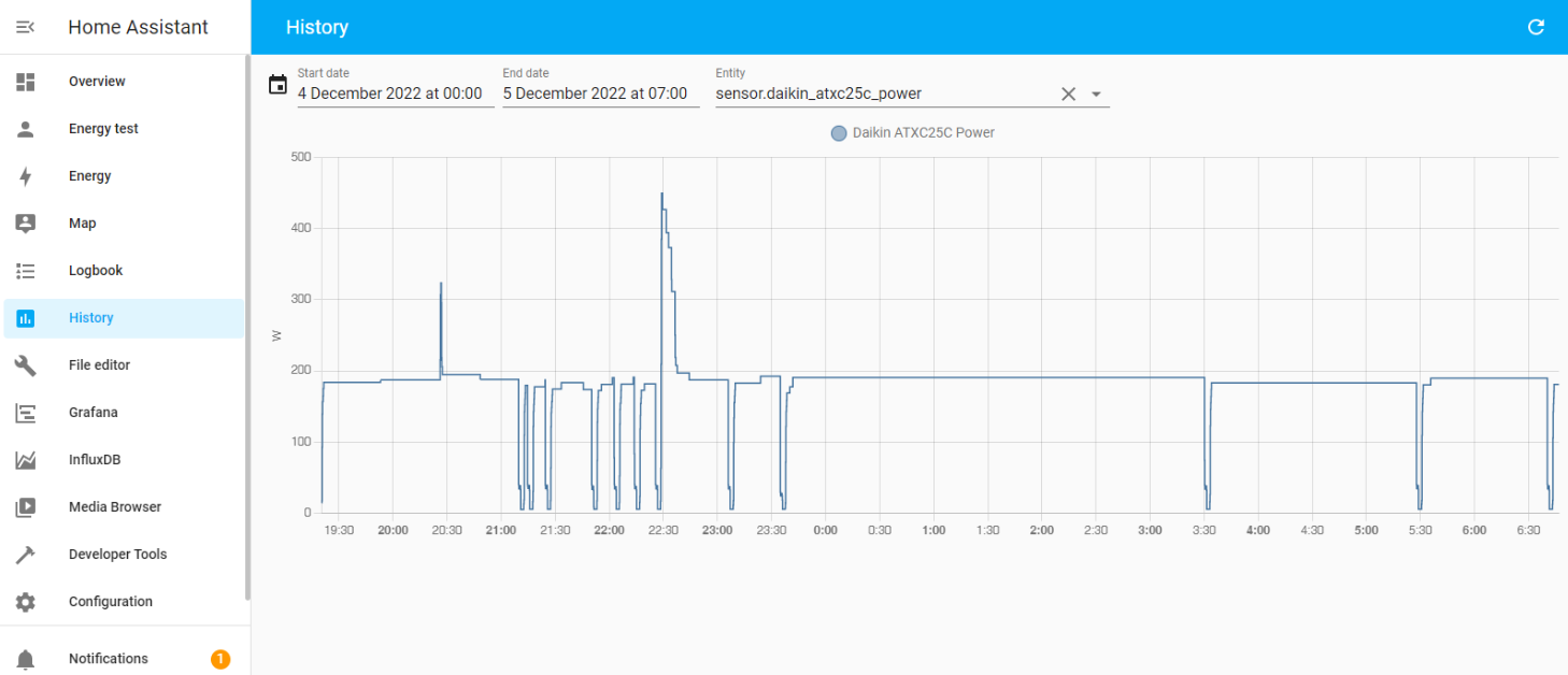

Ήρθε το shelly 1pm και έκανα την πρώτη δοκιμή εχθές το βράδυ. Παραθέτω διάγραμμα από το homeassistant (το grafana το πρωί που ξύπνησα είχε διακόψει την εγγραφή. Δεν έχω εμβαθύνει στα προγραμματιστικά του HA ακόμα).
Να σημειώσω ότι η δοκιμή αφορά atxc25c σε υπνοδωμάτιο με ανοικτή πόρτα, με εξωτερική 14-15oc, ρύθμιση 22 και πραγματική δωματίου 23-23,5.
21:00 - 22:30 είχα ρύθμιση 21 και είχε τα on-offs που βλέπετε.
Νομιζω εισαι μια χαρα κι απο αποδοση κι απο καταναλωσεις.τα on/off λογω ηπιου καιρου σε συνδυασμο με το 21, αφου μολις το ανεβασες σταματησαν..μολις πιασουν οι παγωνιες θα το βαζεις 20 και θα δουλευει σουπερ!! Το shelly που ακριβως το συνδεσες;
