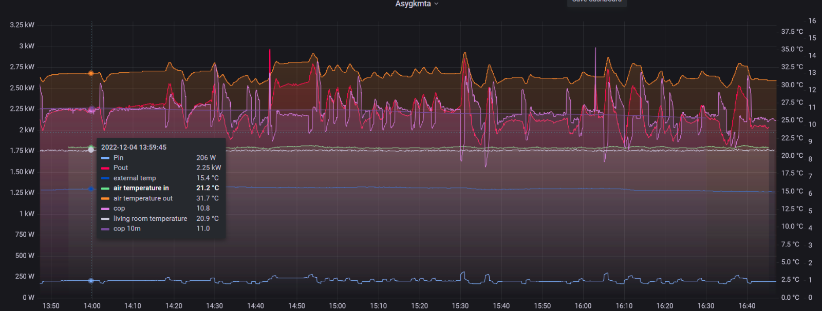

5 ώρες πριν, liakjim είπε
Αν ο χώρος θέλει Χ ενέργεια, τότε το Ψ κλιματιστικό θα πρέπει να κάψει Ζ ενέργεια επί Ω συντελεστή απόδοσης.
Παράδειγμα.
Στο διάγραμμα που ακολουθεί από τον χώρο μου 60τμ με ένα asyg24kmta , στο σημείο που έχω βάλει τον κέρσορα, ο χώρος για πάει στη θερμοκρασία που ζητάω (21) , θέλει 2.25KW ενέργεια. Το κλιματιστικό με εξωτερική 15.4C χρειάζεται να καίει κάπου 205W.
Για τα 36τμ Haier AS50TDMHRA-C
Για τα 27τμ Haier AS68TEMHRA-C / 1U68RENFRA-C
(προσοχή στις παραεισαγωγές, θα πρέπει το μαγαζί να λέει 5 χρόνια εγγύηση αντιπροσωπίας) .
Τα οποία είναι φασόν AUX.
Το φασον του φασον ωωω φασον!!!
Φασον στο τετράγωνο δλδ.
Έστω και έτσι - αν εξαιρέσουμε τις οποίες εκπτώσεις σε ποιότητα πλαστικών κτλ, το nouvelle στο τέλος τέλος aux συμπιεστή δεν θα έχει? Η τα αντίστοιχα midea-ειδη φασον. Το λέω αυτό διότι στο άκουσμα της λέξης φασον αυτοματως πολύς κοσμος, υποσυνείδητα απορρίπτει κάποια κλιματιστικα τα οποία τεχνοοικονομικα μπορεί να είναι καλύτερες επιλογές από κάποια επώνυμα.

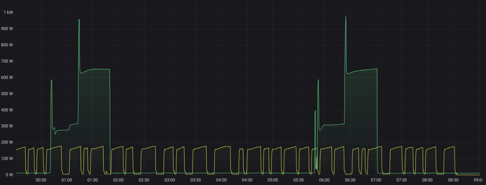

5 ώρες πριν, Swimmer21 είπε
Αν ζητήσω από το air condition 21 βαθμούς, θα κόψει όταν φτάσει στους 21 η θα δώσει λίγο παραπάνω πχ 22 ώστε να μείνει πχ κανένα μισάωρο standby μέχρι να πέσει ο 1 βαθμός και να ξαναξεκινησει στο 20,9;
Εξαρτάται από το εκάστοτε μοντέλο.
Παρακάτω daikin atxc25b με αλλαγμένη πλακέτα που να δίνει 0.5offset αντί για το default 3.5 και ρύθμιση 20C:
και εδώ , φασονάκι midea (carrier crystal II) με follow me και ρύθμιση επίσης 20C
από τις καμπύλες θερμοκρασίας του χώρου είναι ολοφάνερο πόσο διαφορετικά δουλεύουν και φανταζόμαστε από πριν τις καμπύλες κατανάλωσης.
Πάνε κάπως έτσι :
Υπόψιν το daikin έκαψε 1KWh , ενώ το carrier 1.25KW δλδ έκαψε 25% παραπάνω ενώ είναι σε χώρο με 20% λιγότερες απώλειες και με μέσο όρο θερμοκρασίας 19.99C έναντι 20.18C του daikin.

52 λεπτά πριν, liakjim είπε
Πάνε κάπως έτσι :
Κάτω από 200 το Daikin στη θέρμανση σταθερά, είναι δυνατόν; Είναι τρομερά χαμηλό νούμερο. Το διάγραμμα δείχνει από την ώρα που το ανάβεις ή επιλέγεις τη φάση συντήρησης;
Σε κάτι άλλο, πως εξηγείς στα midoειδη στη θέρμανση, ότι όσο πιο ψηλά βάζεις το fan πέφτει η κατανάλωση; Αυτό μου προκύπτει και μένα από κάποιες αρχικές δοκιμές που κάνω, αλλά δεν μπορώ να καταλάβω γιατί. Το φουλ fan είναι πιο οικονομικό από χαμηλό, από silent, από auto, από eco, από όλα.

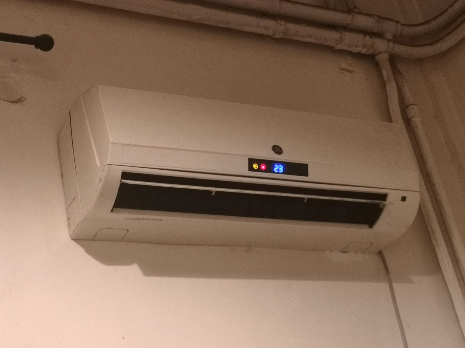

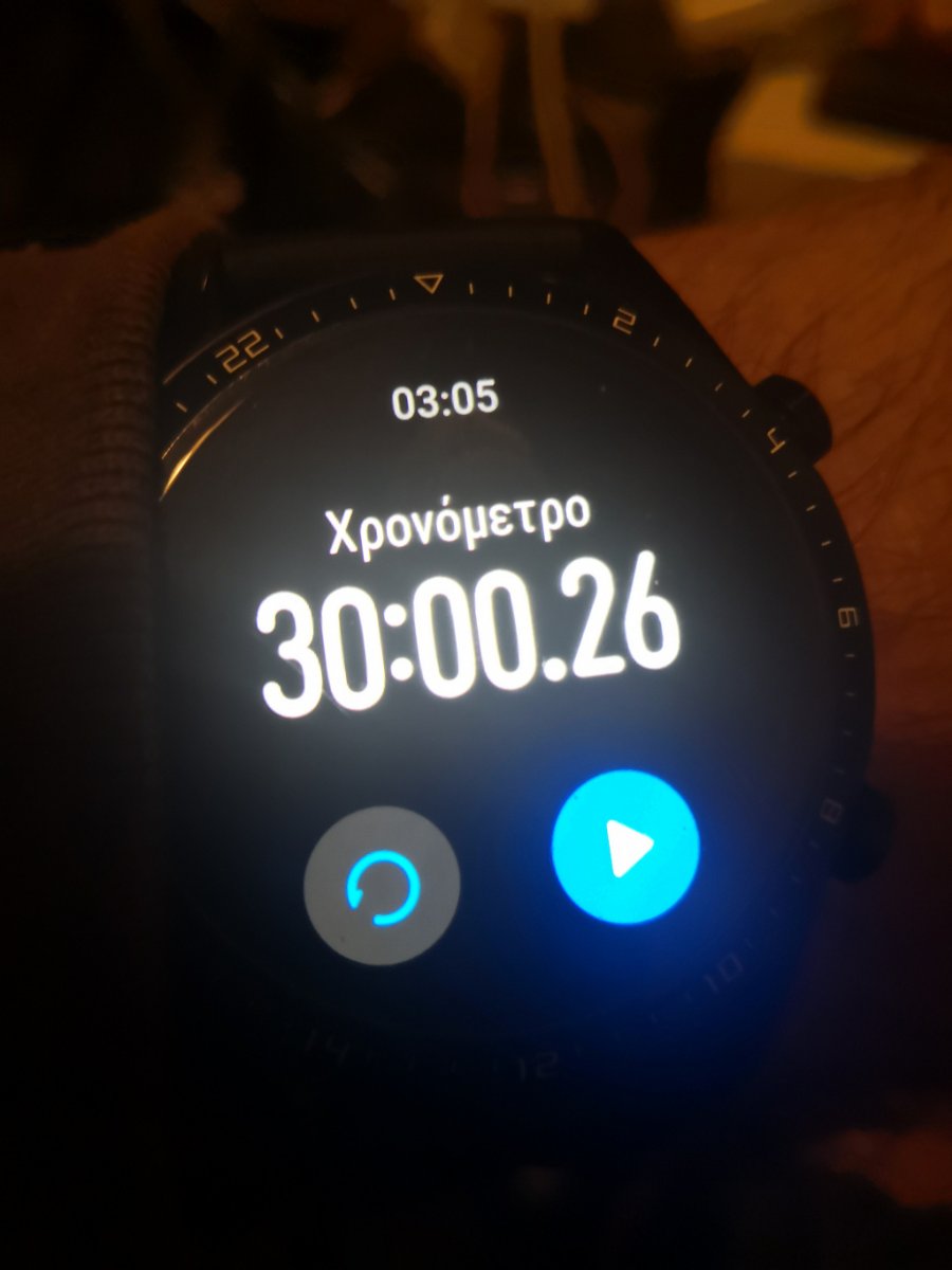

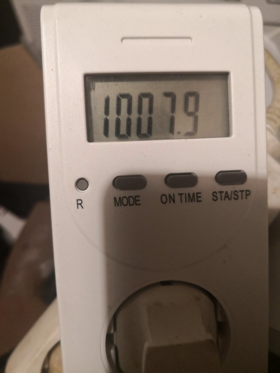

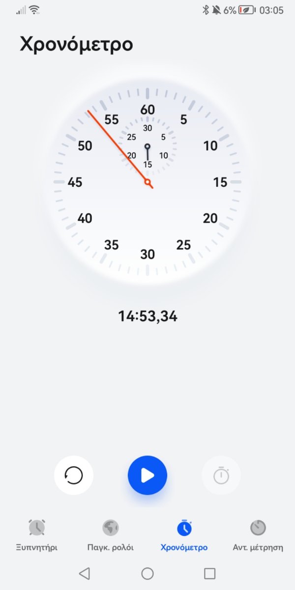

Παρακολούθησα παλιότερο κλιματιστικο 9000btu κάπου 10ετιας πόση ώρα λειτουργεί σε 30 λεπτά.
Ρύθμιση σε θερμοκρασία 23 βαθμούς.
Δωμάτιο 10τμ.
Δουλεψε συνολικά 14 λεπτά και 53 δευτερόλεπτα καταναλώνοντας 800-1100w/ώρα.
Όταν έσβηνε έδειχνε 17w.
Πέτυχε ακριβώς 23c θερμοκρασία,η οποία έκανε τον χώρο άψογο!!!!!
