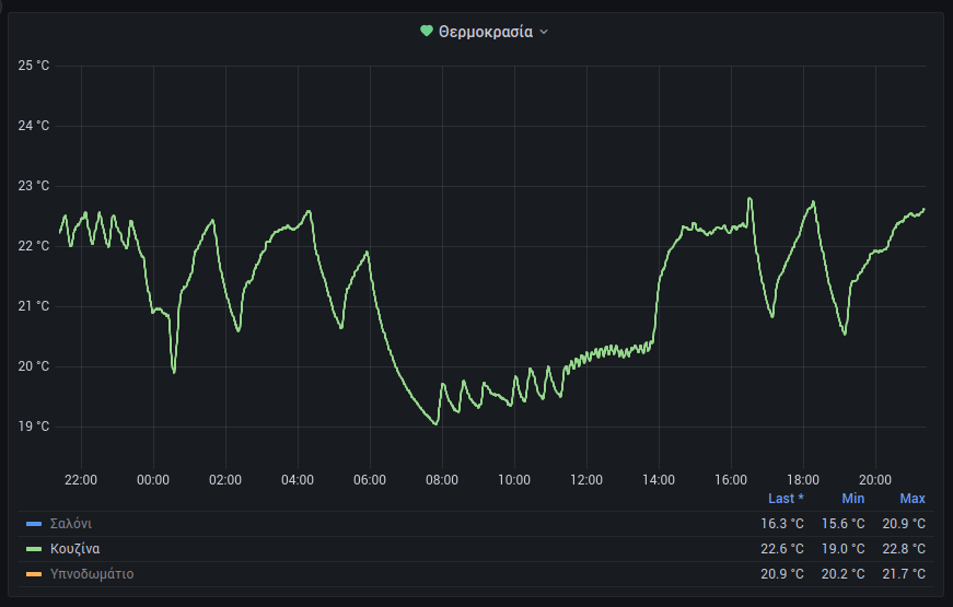

Αν ο χώρος θέλει Χ ενέργεια, τότε το Ψ κλιματιστικό θα πρέπει να κάψει Ζ ενέργεια επί Ω συντελεστή απόδοσης.
Παράδειγμα.
Στο διάγραμμα που ακολουθεί από τον χώρο μου 60τμ με ένα asyg24kmta , στο σημείο που έχω βάλει τον κέρσορα, ο χώρος για πάει στη θερμοκρασία που ζητάω (21) , θέλει 2.25KW ενέργεια. Το κλιματιστικό με εξωτερική 15.4C χρειάζεται να καίει κάπου 205W.
