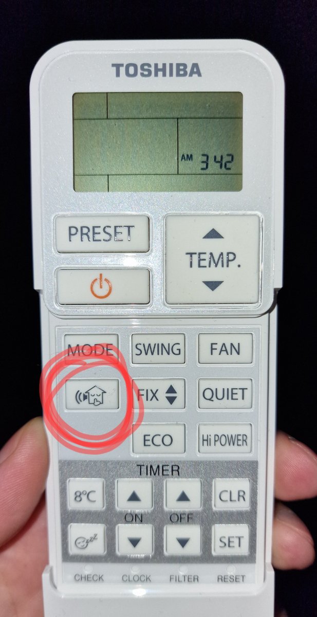

Τί λέει το εγχειρίδιο για το ifeel; Το κρατάει ή απενεργοποιείται μετά από κάποια ώρα όπως έχουμε δει σε άλλα μοντέλα;
Το απενεργοποιεί μετά από 2 ώρες.

Μόλις τώρα, Raki-meze είπε
Το περίμενα...
Έτσι κάνουν και τα TCL.
Δεν καταλαβαίνω γιατί, ουσιαστικά το αχρηστεύουν.

17 λεπτά πριν, PhoneKiller είπε
Όταν εγκαταστήσει κάποιος το app παρακαλώ να μου πει εαν βλέπει κάπου να ενεργοποιείτε το ifeel γιατί νομίζω δεν έχει στο app κουμπί.
Δεν υπάρχει στην εφαρμογή, ούτε εγώ το βλέπω.

51 λεπτά πριν, liakjim είπε
Δεν το διάβασα, αλλά έχω την εντύπωση πως απενεργποιείτε γιατί εχτές που το άναψα νομίζω το βρήκα κλειστό. Θα ξέρω αύριο. Τον αισθητήρα τον έχει μπροστά στο κάτω μέρος οπότε έχω αναποδογυρίσει το κοντρόλ και το έχω βάλει σχεδόν εκεί που χτυπάει απέναντι ο αέρας. Δεν ξέρω εαν έχω κάνει σωστά ή εαν δεν χρειάζεται να το έχω ανάποδα. Κάνω πειράματα ακόμα. Μετά απο 40 λεπτά που έπαιξε στα 23 και ύστερα 10W το ανέβασα απο 20 στους 20.5 βαθμούς ανέβηκε στα 384 και αμέσως μετά apo 5 λεπτά στα 266W και καθοδικά τώρα ως τα 125 και πάλι στα 326. Πρέπει να βρω έναν τρόπο να κρατήσω σταθερό γιατί το δωμάτιο ανέβηκε πάλι στους 22 βαθμούς λες και έκλεισε το ifeel. Στο κοντρόλ πάντως φαίνεται ακόμα ανοιχτό.
Edit:
Αφού έφτασε το δωμάτιο στους 22 βαθμούς αντί να μείνει πάλι στα 140W τελικά μέσα σε 20 λεπτά έπεσα πάλι στα 22w. Μήπως τελικά είναι καλύτερα χωρίς ifeel που το είχα απενεργοποιημένο και έπαιξε σταθερά στην αρχή για πολύ ώρα? Τα on-off άρχησαν αφού το ενεργοποίησα.
*Επίσης στο app βλέπω πως απο μόνο του κατέβηκε στους 20 βαθμούς ενώ το είχα 20.5 και απο mute ο ανεμιστήρας πήγε στο Auto. WTF....  Μάλλον επειδή είναι ανοιχτό και το τηλεκοντρόλ επειδή πάτησα το ifeel παίρνει μετά από λίγο τις ρυθμίσεις που έχει εκεί παραβλεποντας το app.
**να πούμε πως σε stand by είναι στα 4 με 5w. Οπότε δεν ξέρω εάν κάνω καλά αλλά το κλείνω από την tapo. Κάπου διάβασα πως αυτό μπορεί να δημιουργήσει πρόβλημα στην πλακέτα από το άναψε σβήσε. Ισχύει?

@PhoneKiller Oύτε τα Sendo έχουν ifeel στο app. Το πρόβλημα είναι ότι η επικοινωνία μονάδας - τηλεκοντρόλ δεν είναι αμφίδρομη. Παράδειγμα αν έχεις κλειστό το κλιματιστικό και το ανάψεις απ'την εφαρμογή, δε γίνεται να ανάψει μόνο του και το τηλεκοντρόλ... και χωρίς τη συνεχή επικοινωνία με το τηλεκοντρόλ δε λειτουργεί το ifeel.
Ή αν έχεις το κλιμαστικό σε λειτουργία με ifeel και απενεργοποιήσεις το ifeel απ'την εφαρμογή, θα παραμείνει ενεργό στο τηλεκοντρόλ οπότε μετά από μερικά δευτερόλεπτα που θα επικοινωνήσει με τη μονάδα θα ενεργοποιηθεί ξανά.
Το πρόβλημα αυτό θα λυνόταν μόνο αν έφτιαχναν ειδικό τηλεκοντρόλ με ενσωματωμένο wifi, αλλά μετά θα υπήρχε πρόβλημα με τις μπαταρίες... θα έπρεπε δηλαδή να έχει και βάση φόρτισης όπως τα ασύρματα τηλέφωνα.
