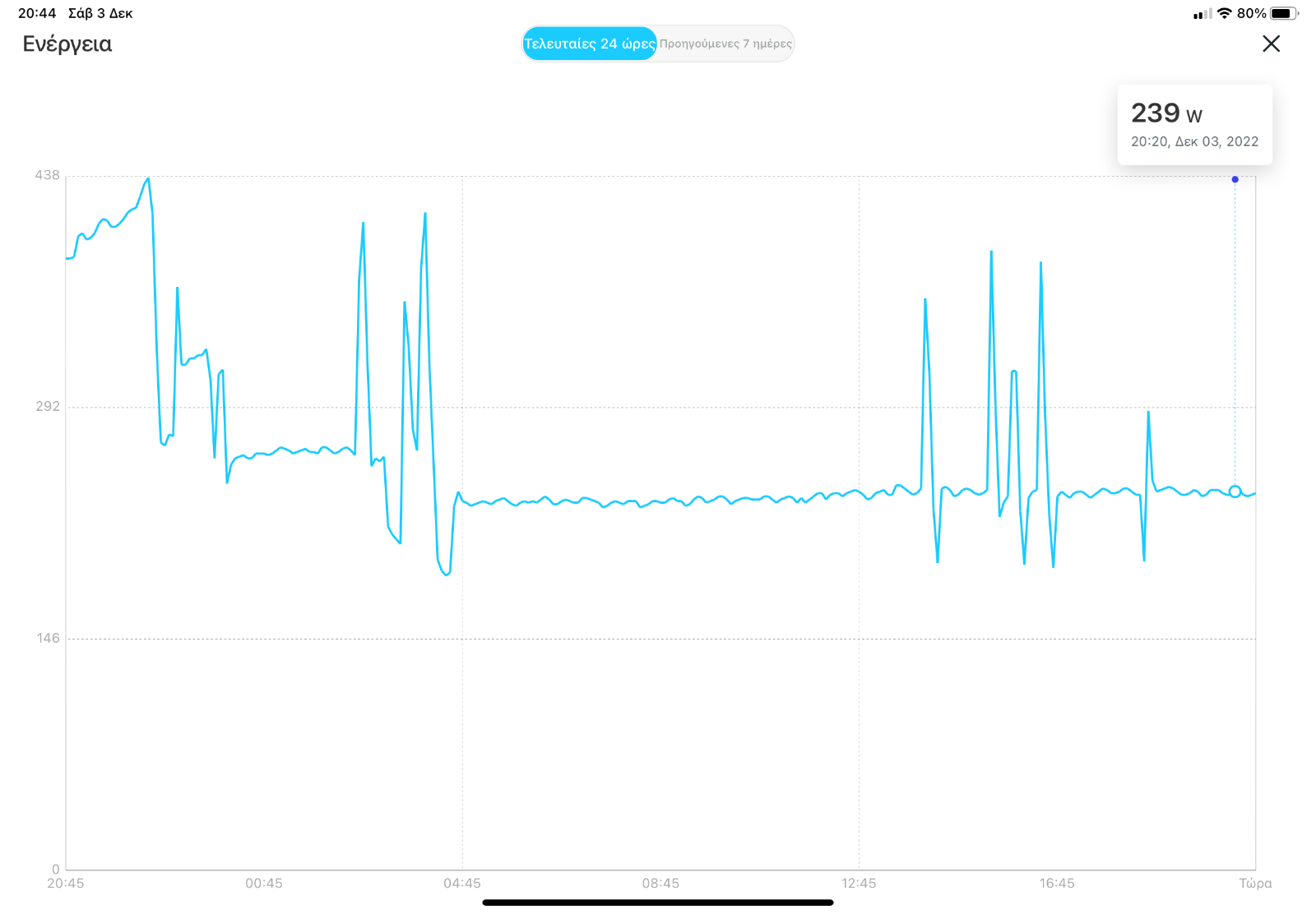

ειχα γραψει το edge μου το 24αρι δουλευει σταθερα στα 235 watt. Επειδή κάτι Δεν μου πήγαινε καλά όταν το σύγκρινα με το μετρητή στο ρολόι της ΔΕΗ άλλαξα πριζάκι.για την ακριβεια εβαλα δυο πριζακθα γιαναμαι σιγουρος. τελικα δουλευει μεχρι τα 320 watt και μετα κανει off. ειναι φυσιολογικο να μην πεφτει πιο κατω?

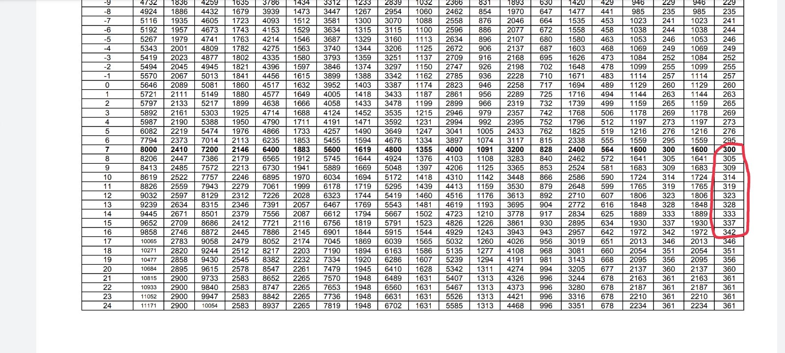

1 ώρα πριν, adok13 είπε
Και όμως, τόσο είναι.
Κυκλωμένες οι ελάχιστες καταναλώσεις που θα δεις με εξωτερικές θερμοκρασίες από 7-16. Δεν ξέρω πόσο έχει σε εσένα, αλλά μεπχ 13 έξω θα δεις 328W ( με high ανεμιστήρα οπότε λίγο λιγότερο με χαμηλότερη ταχύτητα)

1 λεπτό πριν, liakjim είπε
καπου εκει παιζει , οποτε ειμαι ενταξει. σευχαριστω.
