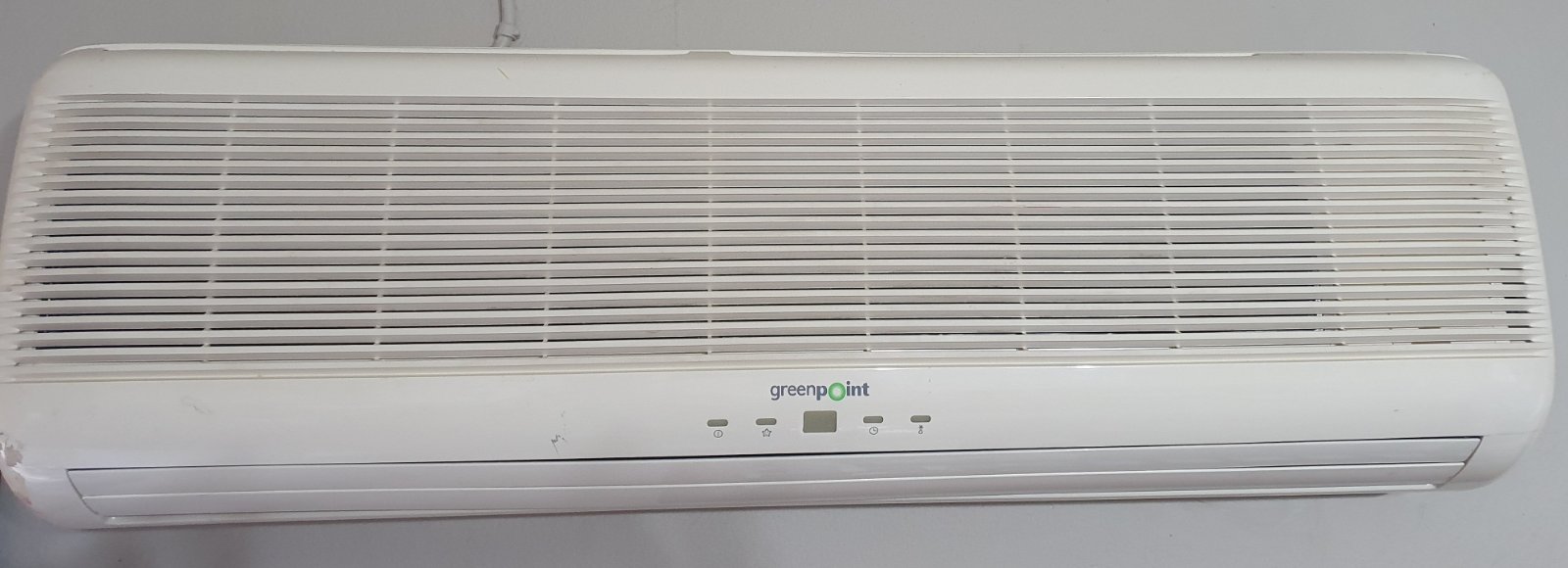

παρακατω ειναι το παλιο κλιματιστικο που αναγκαζομαι να αλλαξω γιατι παρουσιασε καποιο θεμα με την φτερωτη που εχει και πιστευω οτι δεν αξιζει να μπω στη διαδικασια επισκευης.20 χρονια δουλευει σαν το σκυλι και εχει κανει 3  αφαιρεσεις-τοποθετησεις χωρις να γινει ουτε μια συμπληρωση σε φρεον και καμια απολυτως αλλη συντηρηση εκτος απο τον καθαρισμο που του κανω εγω.μπορειτε να δειτε και τα χαρακτηριστικα του .
εχω παρατηρησει να λετε για διαφορα μηκη σωληνων χωρις να εχω καταλαβει τι σημασια εχει αυτο.και τα 3 δικα μου οι συμπιεστες ειναι ακριβως πισω απο τα εσωτερικα μηχανηματα και οι σωληνες ειναι στην καλυτερη μεχρι 1 μετρο χωρις να εχουν δειξει οτι εχουν καποιο προβλημα ολα αυτα τα χρονια που λειτουργουν

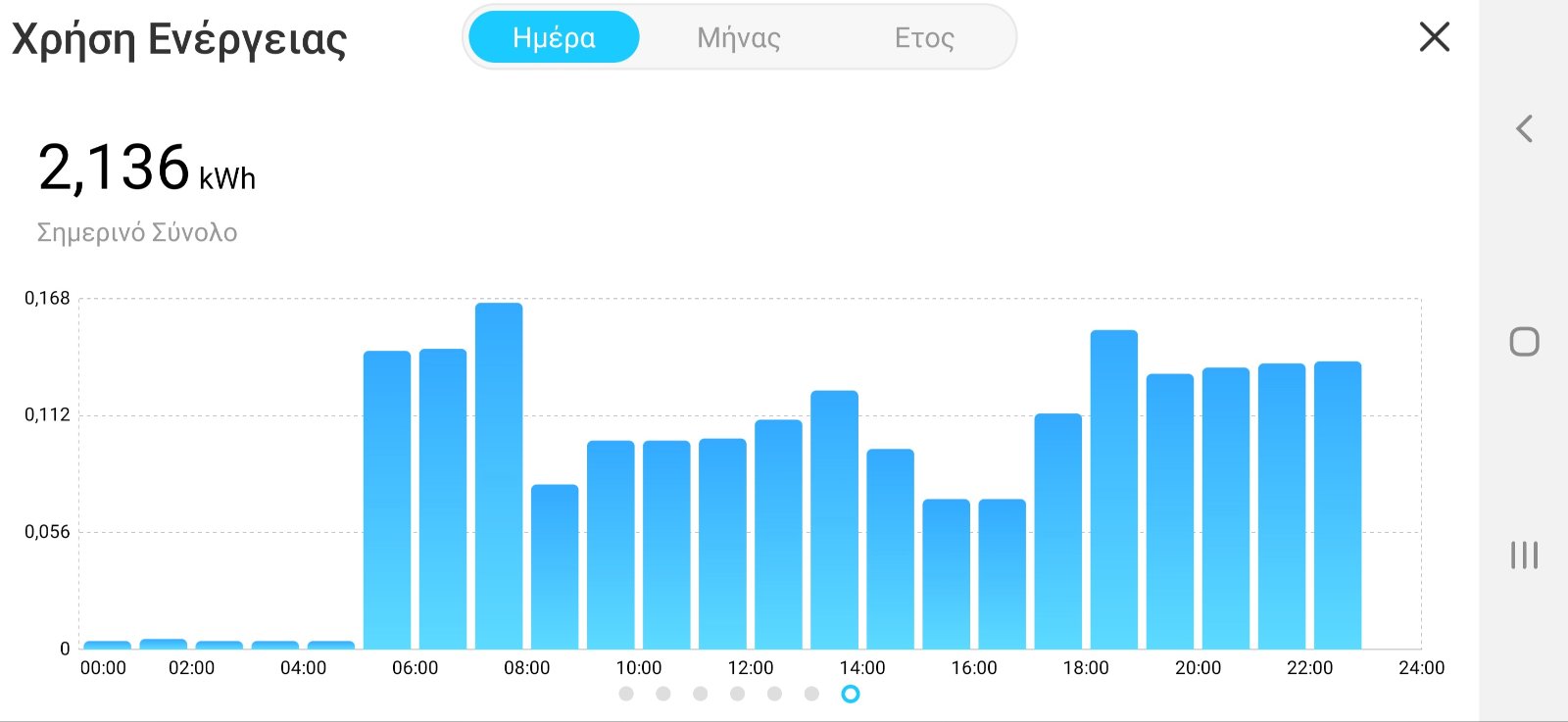

Μετρήσεις σήμερα με tapo p110 σε daikin 12αρι atxc35. Πολύ on off συμπεριφορά αν και τουλάχιστον πολύ οικονομικά για μια μέρα 2kwh χοντρικά. Ζήτηση από 18 έως 20 στον χώρο μετράω συνήθως 2 βαθμούς πάνω με Θερμόμετρα. Θερμοκρασίες έξω κυμάνθηκε από 11-18. Παλιά πολυκατοικία, χωρίς μόνωση από όσο ξέρω, με μόνα τζάμια σε ξύλινα κουφώματα. Σε χώρο γραφείου περίπου 9τμ αλλά πολλές φορές μέσα στην μέρα ανοίγει η διπλή πόρτα που το χωρίζει με το σαλόνι οπότε πάνε περίπου 25τμ σύνολο. Τι πιστεύετε;
