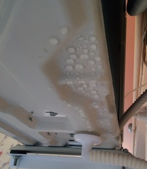

Σημείο δρόσου (φυσιολογικό; ) ή πρέπει να συνδέσω τις αποχετεύσεις με Υ; Στο 2ο κλιματιστικό που είναι συνδεδενες με Υ δεν έχω τέτοιο θέμα, αλλά εκεί είναι ανοιχτός ο χώρος... ενώ εδώ η τέντα κρατάει ζέστη.

2 ώρες πριν, ekrepali είπε
Καλημέρα, δεν νομίζω πως χρειάζεται να βάλεις Υ, γιατί η εσωτερική στη θέρμανση δεν βγάζει συμπυκνώματα.
Λόγω τέντας μάλλον "εγκλωβίζεται" στο χώρο υγρασία και σου κάνει υγροποίηση στο σημείο που από πάνω είναι το "παγωμένο" στοιχείο..

32 λεπτά πριν, Kozanitis1 είπε
Thanks, το φαντάστηκα γιατι και το καλοκαίρι μού έκανε υγροποίηση στο σημείο που κουμπώνει η σωλήνα του ψυκτικού υγρού.
