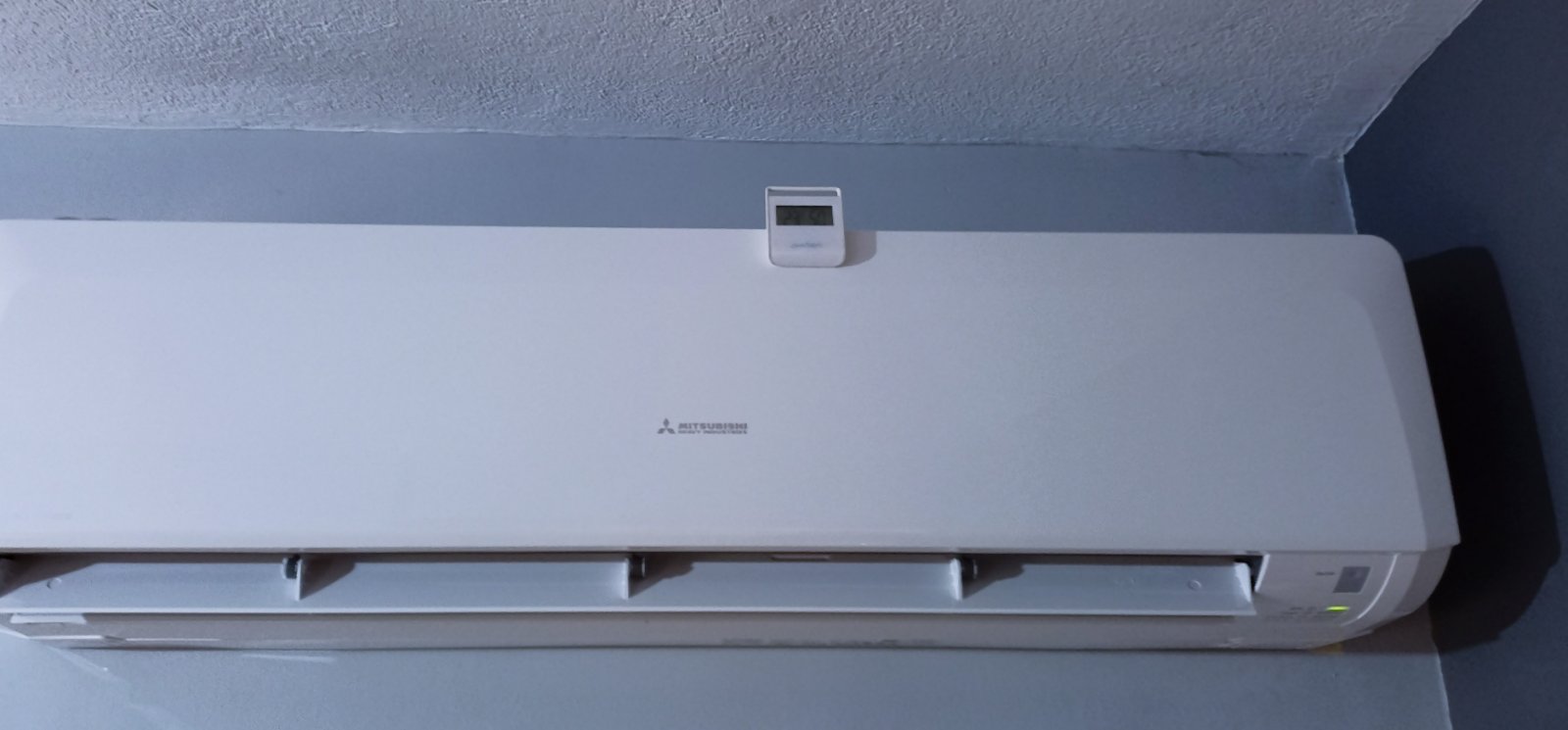

Έτοιμο και το δικό μου εδώ και 3 μέρες .
Η εγκατάσταση βέβαια έγινε σε δύο δόσεις . 1η δόση κρέμασμα μονάδων και 2η δόση μετά από μέρες αντλία κενού και ηλεκτρολογική σύνδεση . Στην πρώτη επίσκεψη είχαν έρθει χωρίς την αντλία ....
Δουλεύοντας το λοιπόν αυτές τις 3 μέρες με ζητούμενη θερμοκρασία 21 βαθμοί , στα 6 μέτρα από το κλιματιστικό και σε ύψος 1 μέτρου το θερμόμετρο έδειχνε 20 βαθμούς , ενώ όταν το έβαζα πάνω στο κλιματιστικό πήγαινε μέχρι 23....
Υποθέτω ότι αυτό το πρόβλημα δεν λύνεται , δοκίμασα αρκετές ρυθμίσεις σχετικά με τον αέρα  και αναγκαστικά θα πρέπει να το βάζω στους 22 για να έχω στο δωμάτιο 21.
Wifi module δεν πήρα, extra το χρεώνουν 100+ ευρώ από ότι είδα , θα ήθελα όμως να βλέπω καταναλώσεις είτε στιγμιαίες είτε ημερήσιες κλπ , ίσως και να μπορώ να το ανοιγοκλείνω απομακρυσμένα χωρίς τον δικό του προγραμματισμό .Έχουμε καμία πρόταση για υλοποίηση αυτών ? (Το έχω συνδεμένο κατευθείαν σε μπουάτ με ξεχωριστή γραμμή 3χ2,5 , 20αρα ασφάλεια  και το ρεύμα είναι τριφασικό δεν ξέρω εάν παίζει ρόλο)
Δεν είναι πρόβλημα να το βάζεις 22 για να έχεις 21.
Για WiFi δες το broadlink rm4 mini.
Καλοδουλευτο.

1 ώρα πριν, ge0rgi0s είπε
Ποιο μοντέλο είναι;
Τι απόσταση έχεις από το ταβάνι;
