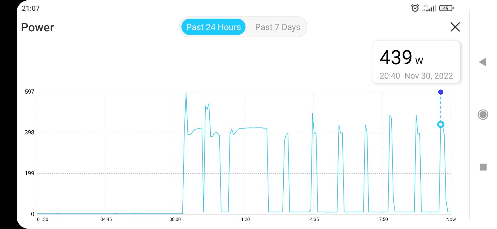

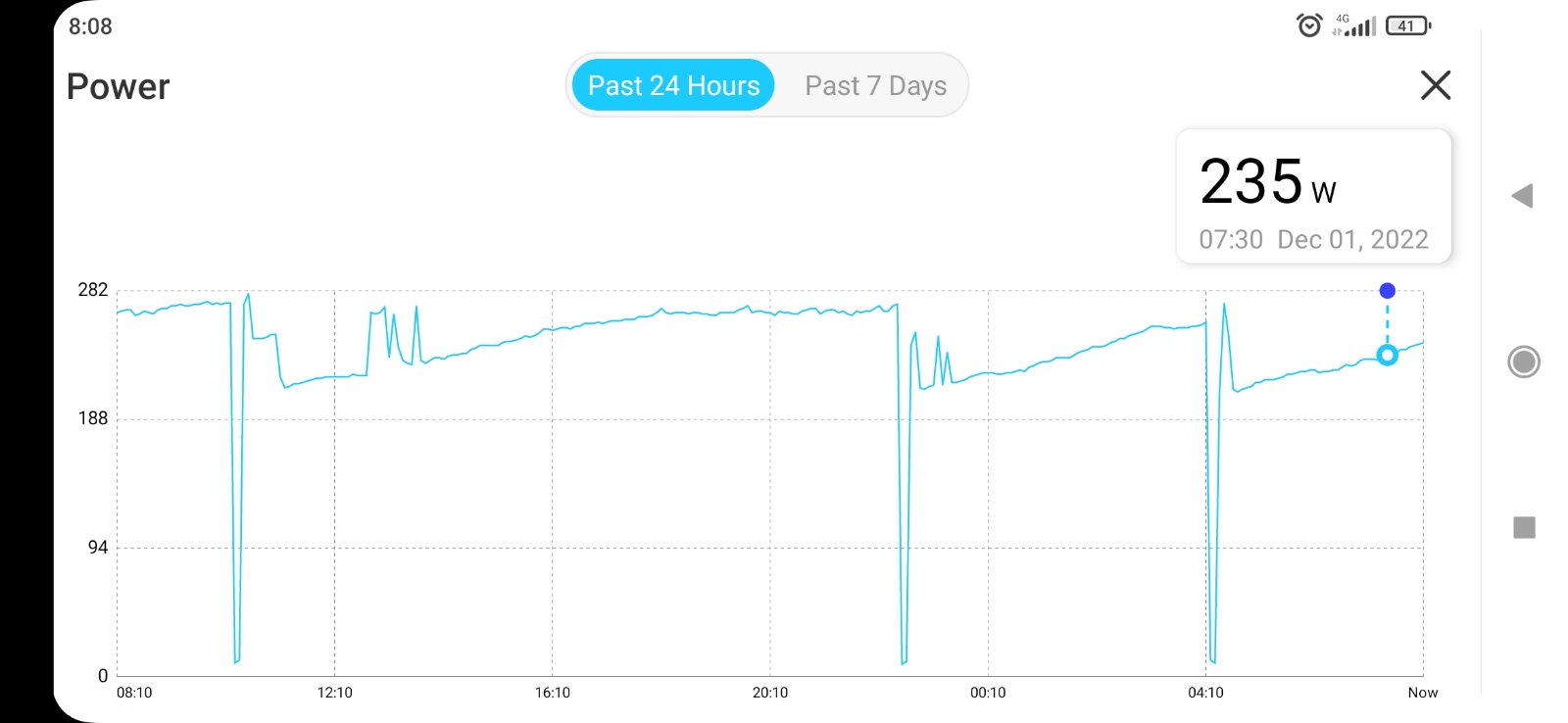

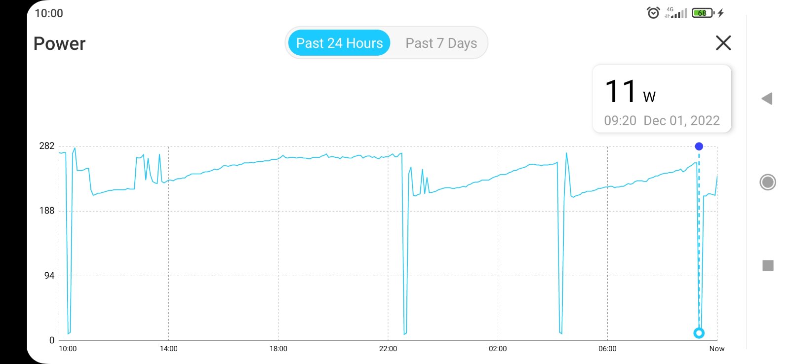

Καλημέρα στην παρεά! Απο προχτές έβαλα tapo p110 στα δύο κύρια κλιματιστικά στο σπιτι. Το ένα είναι το shorai edge 10K στο υπνοδωμάτιο το οποίο αντικατέστησε ένα gree inverter 9000 btu 8ετιας. Το gree το έβαλα στην κουζίνα που δεν πολυκάθομαι και θα δουλέυει λίγο. Το 2ο κύριο κλιματιστικό είναι ένα gree δαπέδου 12αρι inverter, σαλόνι 30 τ.μ.
To gree λοιπόν κάνει τα γνωστά on-off. Παρόλο που είναι δαπέδου και έχει τον αισθητήρα θερμοκρασίας πολύ χαμηλά, έχει offset +2, δηλαδή με set 22, όταν ο αισθητήρας πιάσει 24 σβήνει. Για να ξαναπάρει μπροστά έχει offset -2, άρα πρέπει να δεί 20 βαθμούς για να ξεκινήσει πάλι. Έτσι έχω on-off  με μεγάλες χρονικές όμως  διακυμάνσεις, δηλαδη μπορεί να είναι σβηστο για μία ώρα. Ο λόγος είναι ότι παρόλο που το σπιτι είναι παλιό του '55 χωρίς ίχνος μόνωσης, έχει μόνο διπλα τζάμια με νέα κουφώματα, εντούτοις το σαλόνι προστατεύεται θερμικά απο πάνω (είμαι ισόγειο) και απο πλάι, οπότε καθυστερεί να πεσει η θερμοκρασία. Παρόλο που είναι μοντέλο του 13 έχει i feel το οποίο λέω να δοκιμάσω. Γενικά το τελευταίο 2ημερο με εξωτερική 9-13, ζητούμενη 22 και αρχική δωματίου 19 καίει περίπου 400-430 Watt. Επισυνάπτω και διάγραμμα. Μένει να δοκιμάσω το i feel (αλλιως follow me).
H αλλαγή στο υπνοδωμάτιο σε shorai edge  έχει μεγάλη διαφορά. Δειτε το διάγραμμα του tapo με παρόμοιες συνθήκες όπως και στο gree: set 22, αρχική 17, fan auto. Ερώτηση: Βλέπω ότι μία ή δύο φορές την ημέρα κάνει ένα 10λεπτο σταμάτημα σαν να κάνει defrost??? Εκεί καταναλώνει μόνο 9-11 Watt και μετά επανέρχεται... Είναι λογικό με τόσο υψηλή εξωτερική θερμοκρασία (9-13 βαθμούς) να  κόβει για defrost? Να κόβει επειδή έπιασε θερμοκρασία χλώμο, αφού το σετάρισμα του είναι σε πολύ χαμηλές στροφές και watt, γενικά παίζει εδώ και 2 μερες από 240-265 Watt. Τι λέτε οι ειδικοί;;;

2 ώρες πριν, georsev είπε
Άμα βλέπουμε κάποια   σχεδιάγραμμα που ανεβάζουν κατά καιρούς και διαπιστώνουμε ότι τα toshiba δεν είναι τόσο οικονομικά όσο κάποια άλλα ,ποιος ο λόγος η προώθησή τους τόσο εκτός από την εγγύηση τους υπό προϋποθέσεις?
Τα σχεδιαγράμματα από μόνα τους δεν λένε τίποτα, καλό είναι να γνωρίζουμε και τον χώρο που βρίσκεται ώστε να καταλάβουμε κάπως καλύτερα το πώς λειτουργούν.
Πάρε παράδειγμα τα σχεδιαγράμματα με το Mitsubishi που στο ένα παιδί δούλευε άψογα και σταθερά ενώ στο άλλο παιδί δούλευε όπως να'ναι. Αυτό δεν σημαίνει αυτόματα ότι είναι κακό μηχάνημα.

Τα διαγράμματα του tapo είναι αξιοπρεπέστατα!!!
ΥΓ1 Το edge κόβει γιατί πιάνει θερμοκρασία.
ΥΓ2 Θα περίμενα να παίζει λίγο πιο χαμηλά σε watts.

Επισης στα διαγραμματα μου βγαζει kwh
Σου βγάζει kwh στα διαγράμματα με μπάρες ,
Πάνω πάνω λέει στη μία πλευρά ...χρήση ενέργειας .....και δίπλα λέει .....ενέργεια .....εκεί κάνει διαγράμματα με watt

27 λεπτά πριν, energy52 είπε
Να μην το κανεις σε καμια περιπτωση ειναι επικινδυνο, βρες αλλο τροπο μεσω wifi! πχ  https://www.skroutz.gr/s/22788538/Broadlink-RM4-Pro-Smart-Hub-Συμβατό-με-Alexa-Google-Home.html
@Vaguras επειδη εχω κι εγω το tapo, μετα απο ωρες οταν μπω ξανα στην εφαρμογη, δεν με βαζει και πρεπει να κανω αποσυνδεση και συνδεση ξανα με mail και κωδικο, γνωριζεις γιατι; Επισης στα διαγραμματα μου βγαζει kwh, που κανουμε την αλλαγη σε w δε το βρισκω...
Δεν ξέρω γιατί στο κάνει, αλήθεια, μήπως δεν έχεις wifi  ή data στο κινητό για κάποια ώρα και κάνει αυτόματα sign out?
εγω θυμάμαι είχα επιλέξει να με θυμάται, όταν έκανα λογαριασμό και  sign in πρώτη φορά  στην εφαρμογή της tapo για να μην χρειάζεται να βάζω συνέχεια τα στοιχεια μου. Μπορεί να θέλει επανεγκατάσταση η εφαρμογή.
Οι Kwh  είναι στο διάγραμμα energy usage, έχει επάνω και μια επιλογή power  όπου διαλέγοντάς το δείχνει τα διαγράμματα σε watt.
ΥΓ1 Ναι μετά το τελευταίο firmware update δείχνουν ΟΚ,  αλλά έχουν αρκετά Bugs, για παράδειγμα στο τελευταίο 24ωρο είνια μια χαρά, αλλά αν επιλέξεις το τελευταίο 7ημερο δείχνουν ότι ναναι. Θέλει δουλειά ακόμη.
ΥΓ2 Το μικρότερο που έχω δεί μεχρι τώρα είναι 215 W.  Τώρα για παράδειγμα είναι στα 225 W. Για 16 τ.μ. αμονωτο δωμάτιο του 1955  3μετρο υψος   με 3 σχεδόν πλευρές ακάλυπτες μια χαρά νομίζω είναι. Άσε που κοιμάμαι και δεν ακούω τίποτα. Άξιζει τα λεφτά του μέχρι σεντ!
