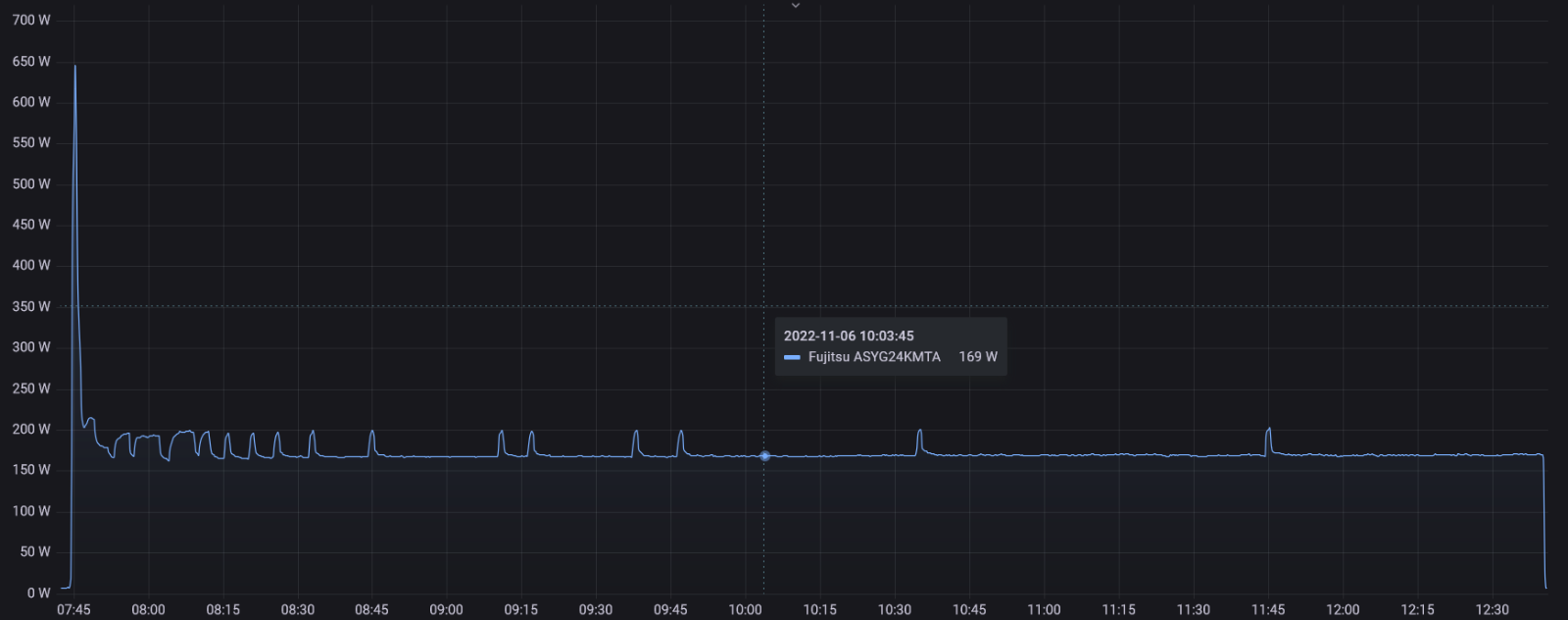

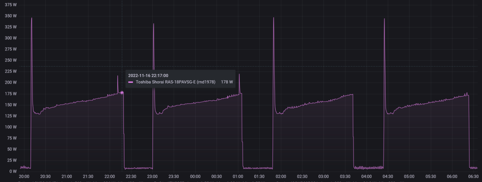

Δες την τέλεια συμπεριφορά σε θέρμανση από 18άρι shorai του @Rnd1978και κλάψε. Ούτε follow me , ούτε τίποτα. Ότι πληρώνεις παίρνεις.
ή κοίτα 24άρι (asyg24kmta) , το οποίο ανεβαίνει στα 10KW σε θέρμανση (34.400btus) και κλάψε ακόμη περισσότερο με συμπεριφορά σεμινάριο . Ούτε αυτό έχει follow me. Τι να το κάνει;
