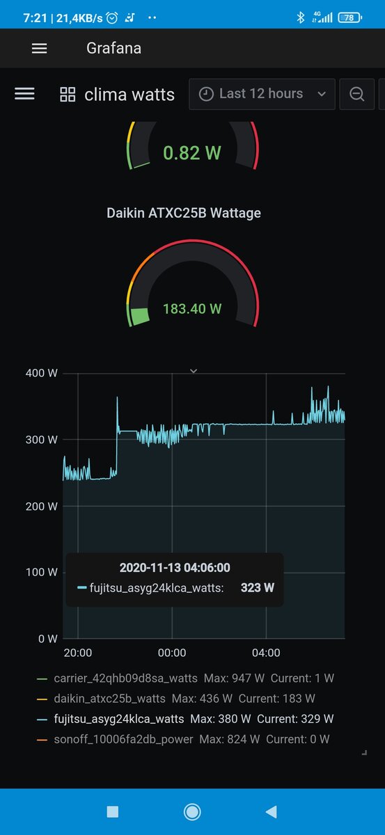

Από την άλλη , με 240W σταθερά ζεσταίνω με το asyg24klca 60τμ ενιαίο χώρο στους 23C.
Μήπως ήρθε η ώρα για απόσυρση;
Όταν περνάς μπροστά από το fujitsu στα 240W το κάνεις καταδρομικά με έρπειν? φοράς ζακέτα, τι κάνεις? 😀
Δεν έχω εικόνα του κλιματιστικού σαφώς, αλλά με τη δεδομένη ισχυρή λειτουργία ανεμιστήρα και θερμοκρασία εξόδου στα 240W οχι και κάτι ιδιαίτερα υψηλό ή άνετο,  αναρωτιέμαι.

11 λεπτά πριν, Αντώνης Τ. είπε
Το έχω με την περσίδα τέρμα κάτω και ανεμιστήρα fixed στο quiet.
Με αυτήν την ρύθμιση και λειτουργία 24/7, δεν νιώθω καθόλου ρεύματα.
ΥΓ Έπεσε στους 11C η θερμοκρασία τη νύχτα και τσιμπισε λίγο κατανάλωση

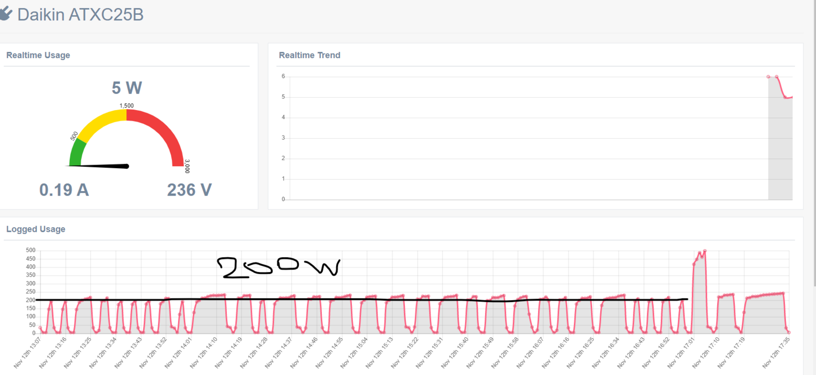

17 ώρες πριν, dimostr είπε
18 ΑΡΙ παει ως 135 ισως και να μην κανει ΠΟΤΕ off
Αυτο δεν ειναι απαραιτητα καλο...

1 ώρα πριν, rbx1000 είπε
Χωρις να θελω να μπω σε αντιπαραθεση...
Τη μια καταλαβαινεις οτι μπορει να μην κατσει το οφσετ και οτι εξαρταται απο το χωρο (δλδ  σε εναν αλλο χωρο να εχει προβλημα το οφσετ του φουτζιτσου η του τοσιμπα και να καθεται μια χαρα του νταικιν) ενω την αλλη οχι.
Δεν υπάρχει αντιπαράθεση αλλά + 4offset εγώ δε το θεωρώ καλό προγραμματισμό 400 on off πάλι δε τα θεωρώ καλό προγραμματισμό
Γιατί άλλο που λες στο σχεδιάγραμμα για μένα είναι καλό που δε σβήνει γιατί έχω θερμοκρασία πάνω σε αυτή που ζητάω και επίσης η θέση του κλιματιστικού είναι τέτοια που δεν έχω κρύα ρεύματα πάνω μου

3 ώρες πριν, dimostr είπε
Αυτό που λέω είναι ότι εξαρτάται πολυ από τον χώρο.
Στον δικό σου δεν κάθεται καλά σε άλλον είναι μια χαρα.
Ακομη και ο ίδιος χωρος αλλάζει. Μπορεί με περισσότερο κρύο ένα κλιματιστικό να γίνει πιο οικονομικό σε σχέση με ένα αλλο ενώ πριν έκαιγε περισσότερο.
Επίσης γι αυτό λέω "δεν είναι απαραίτητα καλό ". Μπορεί στο δικό σου χώρο να είναι μια χαρα τα 160 βατ αλλά σε κάποιον άλλο οχι.

5 λεπτά πριν, rbx1000 είπε
εδω θα μεινω στο ενεργειακο ταμπελακι που θεωρητικα αλλα και πρακτικα πιστευω μετραει καταναλωση σε ιδιες συνθηκες για ολα τα κλιματιστικα ολες τις μαρκες και αφου ενα ταμπελακι λεει καλυτερο seer scop απο ενα αλλο τοτε αυτο εναι πιο οικονομικο
Συνδέστε για να σχολιάσετε
Κοινοποίηση σε άλλες σελίδες
6 λεπτά πριν, dimostr είπε
Δεν είναι ακριβώς έτσι.
Μπορεί ένα κλιματιστικό να έχει συνολικά καλύτερο scop αλλά χειρότερα επιμέρους cop στο εύρος που το δουλεύεις σε πραγματικές συνθήκες και να σου βγει πιο ενεργοβόρο.
Επίσης το cop μπορεί να έχει κλεισίματα.
Δλδ αν κάποιο στις Χ ώρες έκαψε 10kw με σταθερή 200w έχει χειρότερο cop από κάποιο που έκαψε 9kw στις ίδιες ώρες αλλά ανοιγοκλείνει από τα 400.
Για μένα αν το δεύτερο δεν έχει θέμα θερμικής άνεσης το προτιμώ.
Αν ομως την ώρα που μένει κλειστό κρυώνω τότε υπάρχει θεμα.

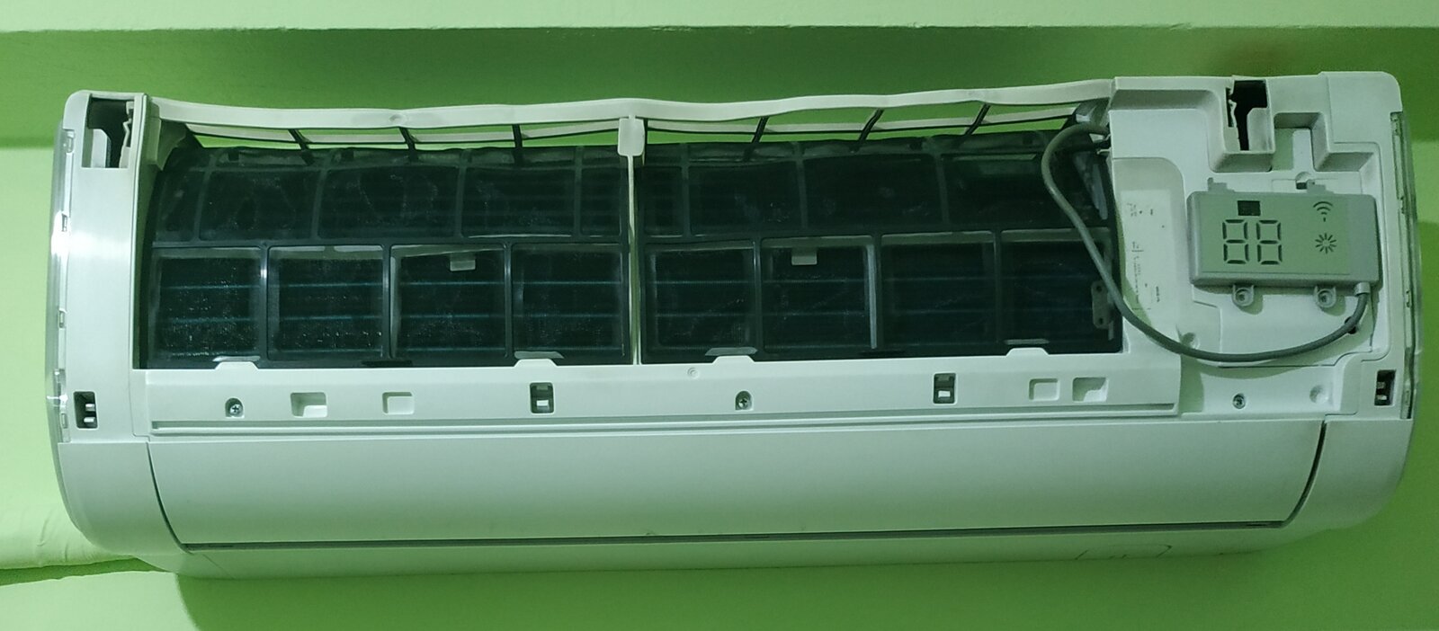

Εχουμε κανεναν ψυκτικο που να εχει αφμ γιατι απο φωτια στην κουζινα στραβωσε το καπακι του κλιματιστικου που ηταν στον απο πισω τοιχο.
Το ισιωσα λιγο δουλευει το κλιματιστικο αλλα στην εταιρια που πηρα δεν δινουν ανταλλακτικα σε ιδιωτες θελουν αφμ.
Ειναι General Electric 9αρι.
