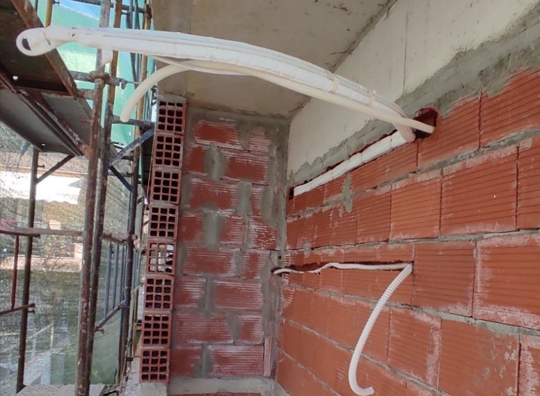

Πήρα πρόσφατα ένα haori 16αρι για σπίτι όπου είχε προεγκατάσταση για 18αρι μηχάνημα. Με έναν ψυκτικό που μίλησα για να μου το περάσει, μου είπε ότι δεν είναι καλό που εχει προεγκατάσταση και ότι δεν μπορεί να μου δώσει εγγύηση καλής εγκατάστασης λόγω του ότι δεν ξέρει αν έχουν τσακίσματα οι σωληνώσεις. Επίσης μου είπε ότι με τα τσακισματα μπορεί να καεί με τον καιρό ο συμπιεστής γιατί θα ζορίζεται. Εγώ βρήκα μια φωτογραφία του εργολάβου όπου φαίνονται κάπως οι γωνίες. Έχει κάποιος άποψη για το αντικείμενο; Μήπως να αγνοήσω την εγκατάσταση αν είναι όντως τόσο επικίνδυνο να μην δουλεύει το μηχάνημα καλά και να κάνω νέες τρύπες; Μια γνώμη από όσους γνωρίζουν θα με βοηθούσε πολύ! IMG_20221130_180639.jpg.9cad151feb8db0602b740aecb650ad93.jpg
Είχα ακριβώς το ίδιο θεμα οταν εβαλα το δικό μου χαορι 16 σε νεα οικοδομη και σε μενα μάλιστα ειχε βαλει το συστημα με το αζωτο ο τοποθετητης ως δικλείδα  ελέγχου. Ήξερα ότι είχε κάνει αριστη δουλεια ο πρωτος ψυκτικός αλλά δεν μπορουσα να το αποδειξω λεκτικα σε κανεναν αλλο  και ήταν λογικό αφού κάτι τετοιο το βλέπεις στην πράξη! Το ελυσα με την απλουστερη και αποτελεσματικότερη λύση! Εβαλα να τοποθετησει τα κλιματιστικά μου ο αρχικός ψυκτικός που εκανε την προεγκατασταση! Μάλιστα μου είπε με ειλικρίνεια ότι πάντα εχεις την αγωνία ότι θα λειτουργούν όλα σωστα διότι δεν έχει να κανει μόνο με την δουλεια που έκανε αυτός αλλά και με το αν οι επομενοι που πέρασαν μετα απο αυτόν 'έκαναν ζημιά στην αρχική εγκατασταση ή όχι. Φαντασου οτι περασαν μετα ηλεκτρολογος, σοβατζης μπογιατζης θερμοπροσωψας γυψαδόρος και ότι αλλο ξεχασα...ένας να εκανε ζημια τότε θα έπρεπε ο ψυκτικός να αποδείξει ότι δεν ήταν δικό του λάθος εξαρχής. Γι' αυτό και το σύστημα με το εγκλωβισμενο αεριο!

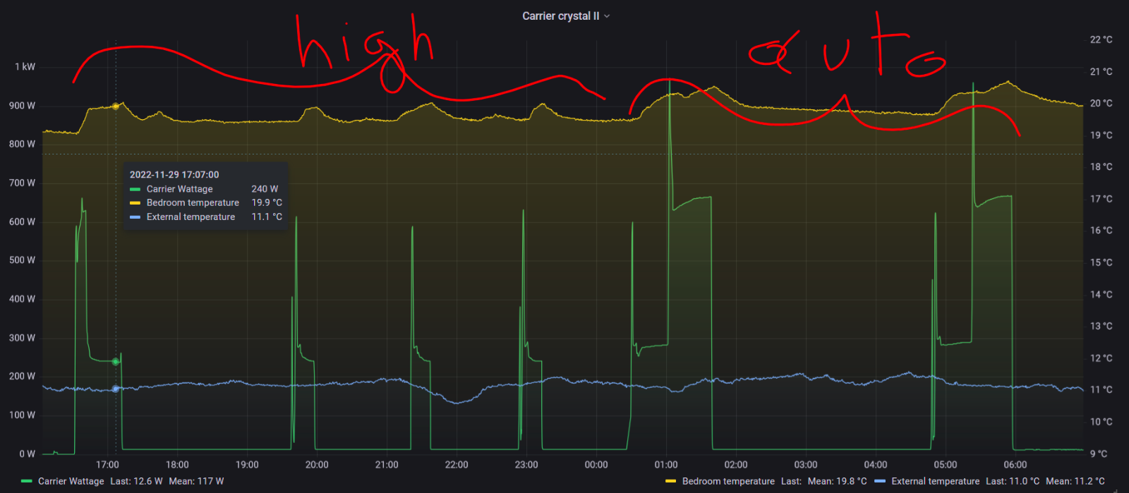

Κάπως έτσι :
Μάλιστα το έχω αποδείξει και στο δικό μου carrier (φασόν midea), βάζοντας ένα καταγραφικό θερμοκρασίας ψηλά στα φίλτρα όπου με 21C, διάβασε 28.5!
Screenshot-17.png.67e9ea9dcdc6da0c01faea
Για αυτό λέμε ότι στα μιντεοειδή, πρέπει να βάζουμε τέρμα τον ανεμιστήρα ώστε το φαινόμενο να μετριάζεται. Ο αέρας βγαίνει λιγότερο ζεστός και οδεύει πιο μακριά. Δεν πάει γρήγορα στο ταβάνι και το μηχάνημα προλαβαίνει να κόψει watts.
Στα daikin, Toshiba , Fujitsu κτλ που ο αέρας βγαίνει σχετικά χλιαρός μιας και εκκινούν σε χαμηλά watts και επιπρόσθετα έχουν σχετικά δυνατούς ανεμιστήρες, το φαινόμενο αυτό δεν υπάρχει.
Είναι πολύ απλό.
Με το Folllow me , δεν μπερδεύεται το κλιματιστικό μιας και παίρνει ένδειξη από το τηλεχειριστήριο.
Στο δικό μου carrier, δεν πάει ποτέ πάνω από τη θερμοκρασία που θέλω. Έχει σημασία να βάλεις το τηλεκοντρόλ στην κατάλληλη θέση και μάλιστα να σημαδεύει το μηχάνημα. Αν το βάλεις πχ εκεί που πέφτει ο ζεστός αέρας θα κόβει γρήγορα και θα κρυώνεις. Αν το βάλεις στο βάθος του δωματίου θα κόβει αργά και θα ζεσταίνεσαι. Θέλει λίγο πειραματισμό.

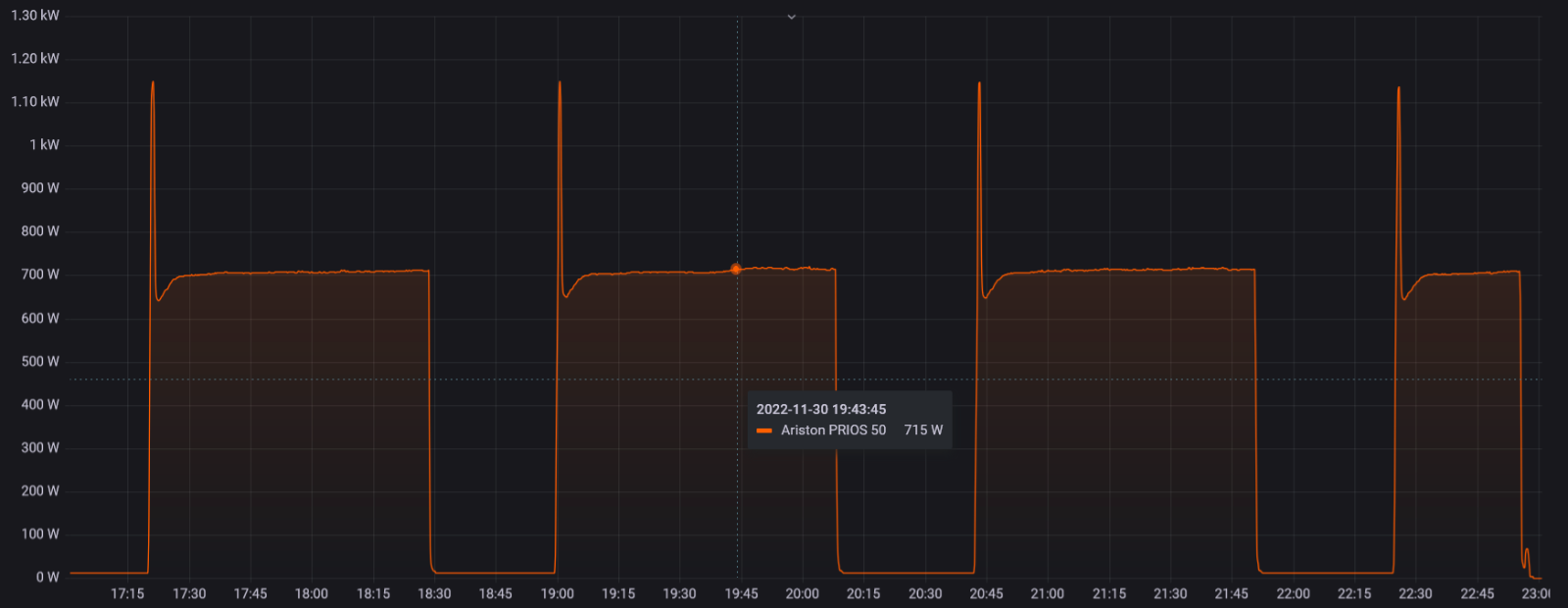

Ορίστε το 18άρι φασόν midea των πεθερικών με follow me και max ανεμιστήρα.
Είναι πολύ απλό.
Με το follow me έδειχνε 21 και με το που το έσβησα πήγε στους 31(!), προφανώς η ένδειξη από πάνω.. Γενικά η όλη υλοποίηση είναι χαζή, άστοχη και λάθος. Θα ήταν πολύ απλούστερο να τοποθετηθεί ο αισθητήρας σε κάποιο ουδέτερο σημείο, που να αντικατοπτρίζει καλύτερα την θερμοκρασία του δωματίου, που τελικά ενδιαφέρει, και όχι την αδιάφορη των φίλτρων. Και αν δεν έχει follow τί κάνεις; Αναγκαστικά το βάζεις πέντε βαθμούς πάνω για να έχεις τη ζητούμενη..ασοβαρα πράγματα δυστυχώς. Και δε μπορούν όλοι να φλασαρουν ESP και να ασχολούνται με grafanes , για να ξέρουν τι πραγματικά γίνεται..
