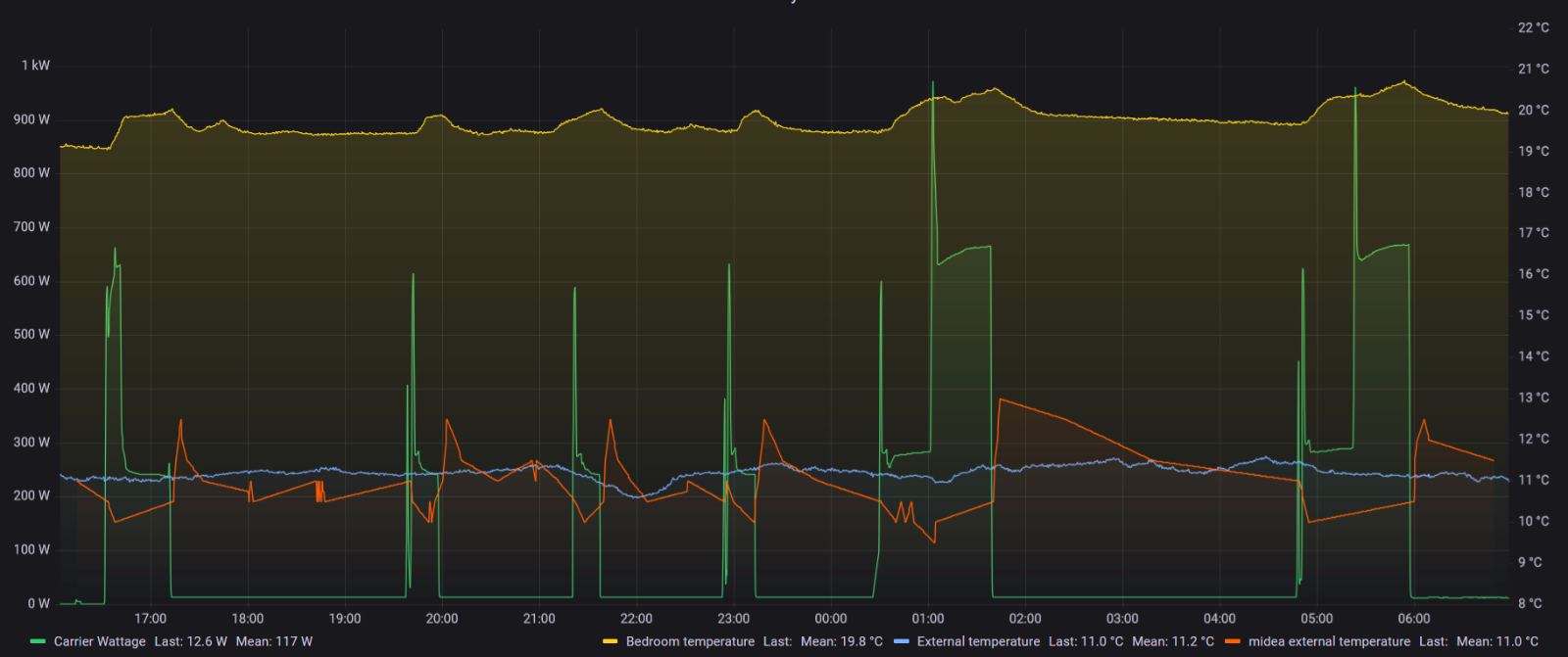

Πάμε να δούμε το δικό μου φασόν midea (carrier). Αυτό έχει follow me. Το έχω πάντα ενεργοποιημένο. Μέσα στην ημέρα το έχω πάντα στο high. Αν δεις δουλεύει για λίγο και σε χαμηλά watts (κάπου 240W). Τη νύχτα που πέσαμε για ύπνο, το έβαλα στο auto για ησυχία, όπου εκεί δούλευε σε πολύ χαμηλή στάθμη ανεμιστήρα και τελικά για περισσότερη ώρα και για πολύ περισσότερα watts:

Ενδιαφέρον αυτό όντως, αν και φυσικά δεν γίνεται να το έχεις στο high στον ύπνο. Θα πρότεινα δοκίμαζες το quiet ή silent ή όπως το λέει για το βράδυ, λογικά θα στην κρατήσει την θερμοκρασία αν δεν έχεις μεγάλες απώλειες και δεν πρέπει να καίει.
Έχω 1 ερώτηση και 1 παρατήρηση για το διάγραμμα: 1) Με τί μετράς τις θερμοκρασίες, με δικά σου ή έχει το carrier πάνω; Είδα με ευχάριστη έκπληξη ότι το Bosch έχει και εξωτερικό θερμόμετρο, το οποίο γίνεται εύκολα exposed στο grafana, χωρίς φυσικά να ξέρω το calibration του. 2) Είναι καλιμπραρισμένο κυρίως το εξωτερικό σου θερμόμετρο; Δείχνει από τις 5 το απόγευμα μέχρι τις 6 το πρωί την ίδια θερμοκρασία σχεδόν...
Ισχύει και για ψύξη; Κυρίως αυτή με ενδιαφέρει, την θέρμανση τώρα την ανάβω για τις δοκιμές, δεν περιμένω πολλά.
Έχω κάνει όντως expose τον αισθητήρα του κλιματιστικού, αλλά δεν το χρησιμοποιώ γιατί δεν δίνει καλές μετρήσεις (κοίτα τον αν τον βάλω, είναι με πορτοκαλί χρώμα).
το θερμόμετρο μου δείχνει πολύ κοντά με τον σταθμό του meteo.gr που είναι στα 500μ ευθεία και ενός άλλου από το weatherunderground που είναι στα 300μ. Είχε όντως σχεδόν σταθερή θερμοκρασία όλη την ημέρα.
Σε ψύξη δεν υπάρχουν τέτοια θέματα, μάλιστα το carrier έχει ένα mode (eco) που δίνει πολύ καλά αποτελέσματα (κάπου 100W).
Περίεργο να έχει την ίδια θερμοκρασία στις 5 το απόγευμα και στις 4 το πρωί αλλά οκ, εσύ ξέρεις 😀
Για του carrier το εξωτερικό θερμόμετρο εξαρτάται και που είναι και πως επηρεάζεται από την λειτουργία του μηχανήματος. Φαντάζομαι το δικό σου το έχεις κάπου ουδέτερα. Ενώ του carrier είναι πάνω στην εξωτερική μονάδα του και προφανώς επηρεάζεται από τις θερμοκρασίες που παράγει η ίδια η μονάδα. Όχι ότι αποκλείεται βέβαια να είναι ένα πάμφθηνο της πλάκας και να δείχνει ό,τι να 'ναι...😃
