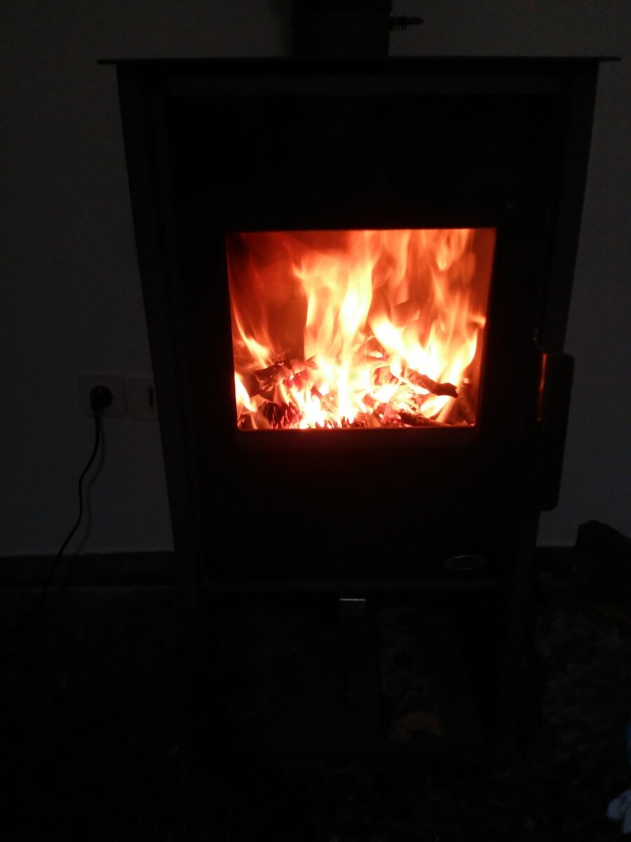

Εγώ για τα πολύ χοντρά κρύα για κάποια δωμάτια έχω επιστρατεύσει και πιο ριζικές λύσεις (ειδικά με τις προπερσινες δεκαήμερες διακοπές ρεύματος που είχαμε εδω πάνω "φυσάω και το γιαούρτι").
