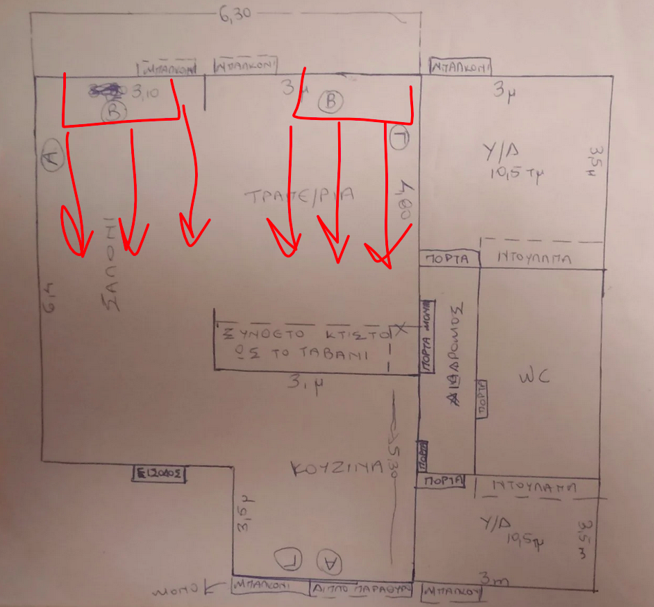

Καλο φαίνεται.
Στην τραπεζαρία να μπει προς τα δεξιά.
Στο σαλόνι προς τα αριστερά (γιατί όχι στην μέση?)
Επίσης αν το κρατήσουμε έτσι.
Να βάλω το Hitachi αριστερά και να παρω το Haier για τραπεζαρία?)
Αλλιώς αν παρω το Yukai  πως να τα βάλω

5 λεπτά πριν, liakjim είπε
Αυτό το σύνθετο μέχρι το ταβάνι θέλει ξύλωμα κανονικά. 😝
Πάντως συμφωνώ κι εγώ, τι νόημα έχει το κλιματιστικό στη κουζίνα... να ζεσταίνει χώρο που κάθεται 1-2 ώρες τη μέρα. Άσε που το καλοκαίρι δε γίνεται να μαγειρέψεις με το παγωμένο αέρα να βαράει από πάνω, το χειμώνα με το φούρνο θα γίνεται φούρνος.

4 λεπτά πριν, ekrepali είπε
Αν ήταν δικό μου θα το ξηλωνα ASAP.
To   συνθετο έχει τοίχο ως το ταβανι από πισω , όποτε ξήλωμα και ο τοίχος.
Δυστυχώς αυτά δεν γίνονται.
Για την κουζίνα συμφωνώ.
Αν τα βάλω στη θέση Β που προτεινετε δεν θα υπάρχει conflict μεταξυ τους?

7 λεπτά πριν, Soks είπε
Στο σπίτι που μενω τώρα. Στις 15 Δεκεμβρίου είναι η μετακομιση
Θα έβαζα το hitachi στην αριστερή θέση όπως έχω ζωγραφίσει ώστε να πιάσει και λίγο κουζίνα.
Δεν θα αγόραζα το haier. Θα πήγαινα στο daikin atxc35c. Μπορεί να είναι πιο ακριβό, αλλά θα σε αποζημιώσει με τη μικρότερη κατανάλωση. Μη βιαστείς, μπορεί να προκύψει κάποια προσφορά ως τη μετακόμιση. Άσε και το σπίτι μόνο με το hitachi αρχικά.
ΥΓ Το hitachi είναι καλό εργαλείο. Βασικά έχει κοινά στοιχεία με fujitsu.

17 λεπτά πριν, liakjim είπε
Και το Yukai από πρακτικερ στα 599 με τοποθέτηση και ατοκες δόσεις είναι καλή προσφορά.
Αν διαλέξω το Yukai να μπει στα δεξιά?
Με την σκεψη οτι το σπίτι δεν θα κατοικείται τον βαρυ χειμώνα αλλά και 1 μήνα μεταξυ Ιουλιο -Άυγουστο (επίσης είμαι ενοικιαστης και όλα αυτά είναι έξοδα που επιβαρυνουν αποκλειστικα εμενα) δεν θα είναι πιο οικονομική λυση το Haier  η ένα Tcl (10χρονη εγγυηση) ?
Επεξ/σία από Soks

1 λεπτό πριν, Soks είπε
Δεν το βλέπω το yukai πλέον σε αυτήν την τιμή.
Όσον αφορά το τεχνικοοικονομικό κομμάτι, είναι κάτι που θα πρέπει να το αποφασίσεις μόνος σου. Κανείς μας δεν μπορεί να προβλέψει χωρίς στοιχεία, πόση εξοικονόμηση θα έχεις με ένα άλλο μοντέλο.

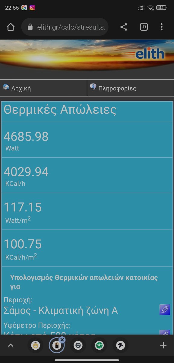

20 βαθμοί στο low...
https://files.fm/u/qdryeherq
Αυτή είναι η συμπεριφορά του όλη μέρα... Μερικές φορές πάει χαμηλά στα 450 500watt για λίγο και ξανά πάνω...
Αν και δεν νομίζω να έχει θέμα το μηχάνημα σου, μήπως η εξωτερική θερμοκρασία είναι πάνω από 10-12, αλλά και το μηχάνημα μεγάλο για το χώρο;

Τώρα είναι στους 8 έξω... Για 10 λεπτά έπεσε στα 500 watt και τώρα πάλι στα 1500...
