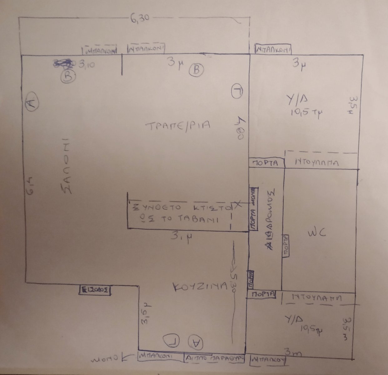

2 ώρες πριν, Soks είπε
Καλησπερα και από εμένα και συγχαρητήρια για το φόρουμ.
Είμαι σε περίοδο μετακόμισης.
Το  νεο διαμέρισμα είναι 88τμ με σαλόνι -κουζινα-τραπεζαρια ενιαίος χώρος στα 57 τμ.Ο χώρος δεν είναι ενιαιος αφου ένας τοίχος χωρίζει την τραπεζαρία από την κουζίνα.
Υπάρχει ήδη ένα  Hitachi inverter 12αρι στην ψυξη και 14 στην θέρμανση.
Αυτό που σκέφτομαι ειναι να πάρω άλλο ένα 12αρι για τον μεγάλο χώρο των 57 τμ αντί για 24αρι αφου δεν υπάρχει η οικονομική δυνατότητα για αλλαγές στον πινακα-καλωδιωσεις αλλά και για να χρησιμοποιηθεί το υπαρχον Hitachi.

Παραθέτω και προχειρο σχεδιάγραμμα .
1 ώρα πριν, Soks είπε
Σκεφτομαι να βάλω το 1 στη κουζίνα και το άλλο στην αριστερή μεριά όπως κοιτάμε το  σχεδιάγραμμα να κοιτάει το δωμάτιο με το συνθετο.
Άλλη σκέψη είναι να μπει το 1 στο χώρο που είναι το συνθετο και το άλλο στον διπλανο χώρο να κοιτάει την είσοδο.

Ακόμα δε καταλαβαίνω που είναι κουζίνα και που είναι ο τοίχος που πάει μέχρι πάνω. Κάνε ένα edit στο σχεδιάγραμμα. Σημείωσε επίσης που θες να βάλεις τα κλιματιστικά.

14 λεπτά πριν, ekrepali είπε
Ο τοιχος που παει μέχρι πανω είναι ανάμεσα σε κουζίνα και τραπεζαρία.
Παραθέτω σχεδιάγραμμα με 3 εκδοχές τοποθετησης
