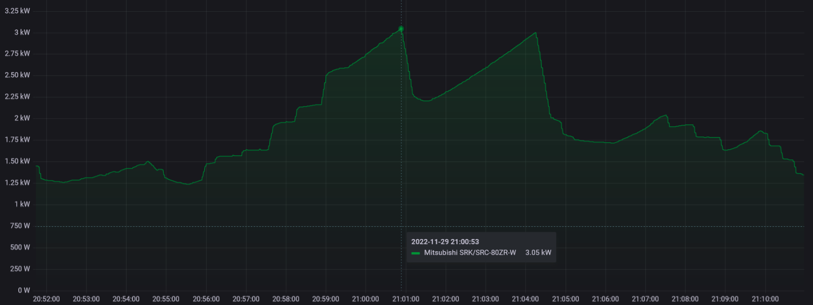

Ταχύτητα ανεμιστήρα 21 και auto π.χ δίνει δίνει δίνει (ενώ μέσ;  η θερμοκρασία μπορεί να είναι ήδη 23 πάει 24 πάει 25 και κααααπου εκεί θα αρχισει να κόβει)
ξέχνα το auto , μόνο high και πόσταρε μετά απο μισάωρο τη συμπεριφορά
αν το έχεις 19 με εσωτερική 23 και μαρσάρει κατέβασε 1 βαθμό ανα διαστήματα μέχρι να πέσει χαμηλά η κατανάλωση και μετ΄το αφήνεις εκεί και παρατηρείς την εσωτερική θερμοκρασία και αν θα σκαμπανεβάζει
κάνε παράθεση στο μήνυμα αυτό όταν κάνεις ακριβώς αυτά που έγραψα :)

Εχω δυο heavy ενα 9αρι και το 22αρι. Η συμπεριφορα τους ειναι ιδια και μαλιστα στα ιδια watt. Οταν εκκινουν ειναι παντα απο τα 600w για λιγα λεπτα και μετα ριχνουν αναλογα στην ελαχιστη. Φαινετε στη heavy οτι θεωρουν τα 600w την βελτιστη ρυθμιση τους.  Και να σημειωσω το 9αρι ειναι βορεινο αλλα δεν επηρεαζετε οπως αναφερατε παραπανω.
Και γενικα το διαγραμμα εχει σταθερο μοτιβο και οχι τοσο ακανονιστο οπως δειχνει το δικο σου.

Αν το έχω στο high στους 19 το σαλόνι θα πάει 24 με 25 το μόνο που θα μπορώ να κάνω είναι να το πάω στους 18
Μόλις τώρα, apostolisep3 είπε
Ποιο κάτω δεν πάει

35 λεπτά πριν, apostolisep3 είπε
αλλά με 19 και very low να είναι 400-1700watt???? Να μην κάθεται σταθερό ποτέ?
Μια προσπάθεια εξήγησης (δεν αποκλείεται το ότι ίσως κάνω και λάθος):
για να έχεις εγκαταστήσει ένα τέτοιο τέρας, σίγουρα ο χώρος είναι τεράστιος...
Χρησιμοποιώντας τη συσκευή στη χαμηλότερη δυνατή ταχύτητα ανεμιστήρα, η συσκευή δεν θα μπορεί να φτάσει σε ομοιόμορφη θερμοκρασία όλο αυτό το χώρο, και κάποια στιγμή θα το καταλάβει επίσης επειδή συνεχίζει να παίρνει ψυχρά ρεύματα που μετρά και ξαφνικά αρχίζει να αυξάνει την κατανάλωση , γνωρίζοντας ότι πρέπει να δώσει περισσότερη ζέστη... εξ ου και οι κατηφόρες και οι αναβάσεις
Αν ακριβώς ίδια είναι συμπεριφορά στο FAN max ή στο Fan auto, είναι σίγουρο ότι η προσπάθειά μου να εξηγήσω είναι εντελώς λάθος

3 λεπτά πριν, apostolisep3 είπε
Ποιο κάτω δεν πάει
τέλεια , βάλτο στους 18 στο high και παρατήρησε αν σκαμπανεβάζει ή κάθεται σε σταθερή κατανάλωση
όταν  (και αν) η κατανάλωση είναι σταθερή , τότε πόσταρε και τη θερμοκρασία σαλονιού

Τα ίδια ακριβώς στους 18 με high... Η κατανάλωση μέχρι 3122 watt έπεσε στα 2000 και ξανά πάνω και το σαλόνι έφθασε 26.2 βαθμους
Ευτυχώς που έβαλες το pow r3 αντί για το r2, αλλιώς θα είχαμε πυροτεχνήματα 😅

αν δε καταλαγιάσει στο μισάωρο (και να πέσει σε νορμάλ κατανάλωση φυσικά) , μάλλον θέμα πλακέτας είναι
είχε (ακόμα έχει) ένα Mitsubishi η θεία μου και κάτι τέτοια έκανε , το κατάλαβε αρχικά όταν το είχε 24 και κόντεψε να πάθει θερμοπληξία και αργότερα απο το λογαριασμό ρεύματος . Θυμάμαι η εξωτερική μονάδα μαρσάριζε και χαμήλωνε ανα 5λεπτο
15 λεπτά πριν, apostolisep3 είπε
