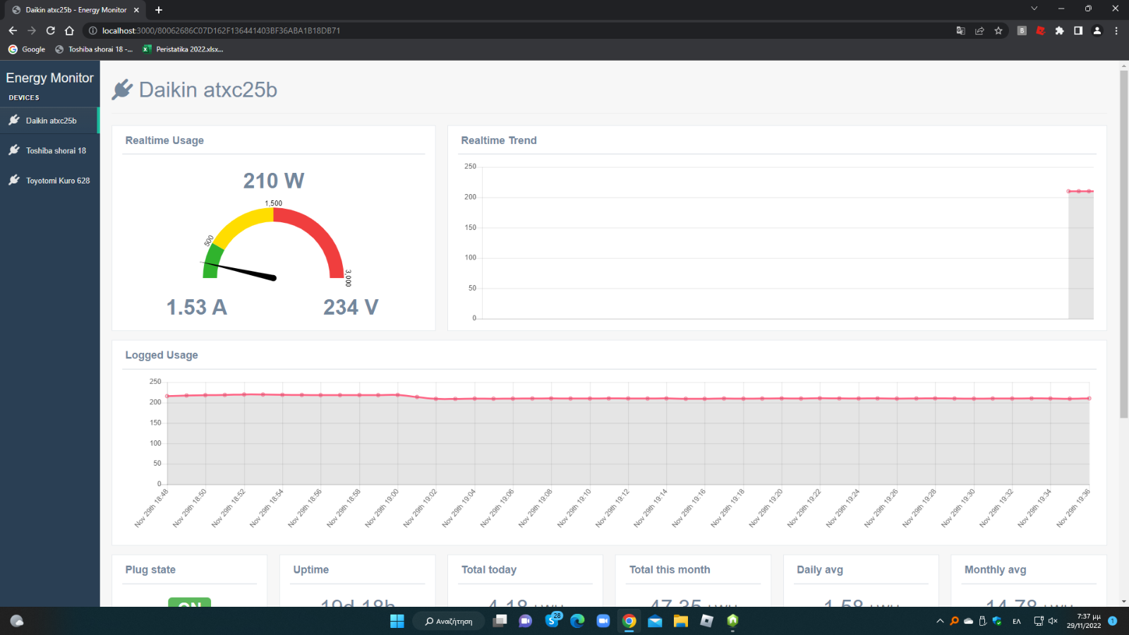

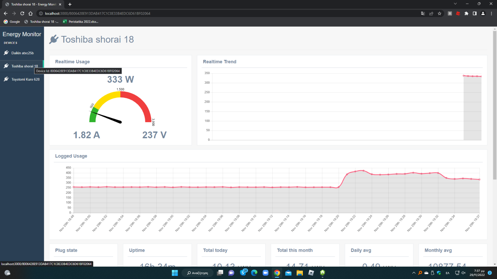

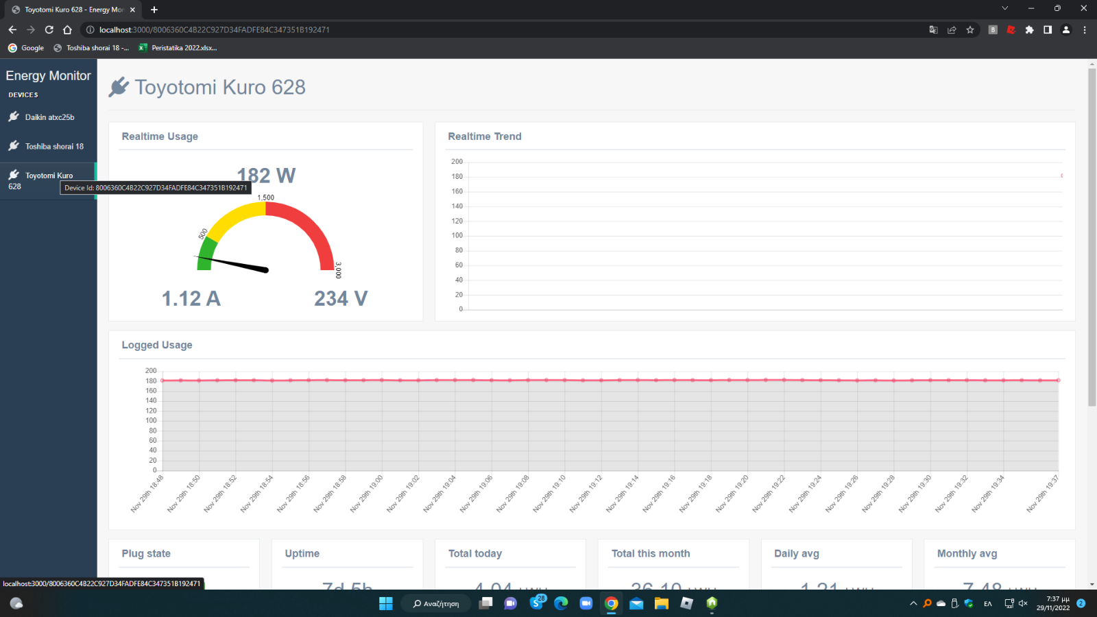

αρκετο κρυο , στρωσανε τα κλιματιστικα , με ζητηση 21 τα μικρα και 22 το μεγαλο ,ολα auto ανεμιστηρα
image.png.65819dd3eb20396a237d15175096abd4.pngimage.png.964d1019441f5bbff824565aedbbab15.pngimage.png.9af223a4c86627d04759905d58685f72.png
Αυτά τα διαγράμματα απο τι πρίζα - πρόγραμμα βγαίνουν; Το πρόγραμμα λειτουργεί με tapo p100?
Καταρχήν η Tapo 100 δεν κάνει μέτρηση θες την 110 για αυτή τη δουλειά
τα διαγράμματα είναι από την tp link hs 110 που πλέον δε κυκλοφορεί
