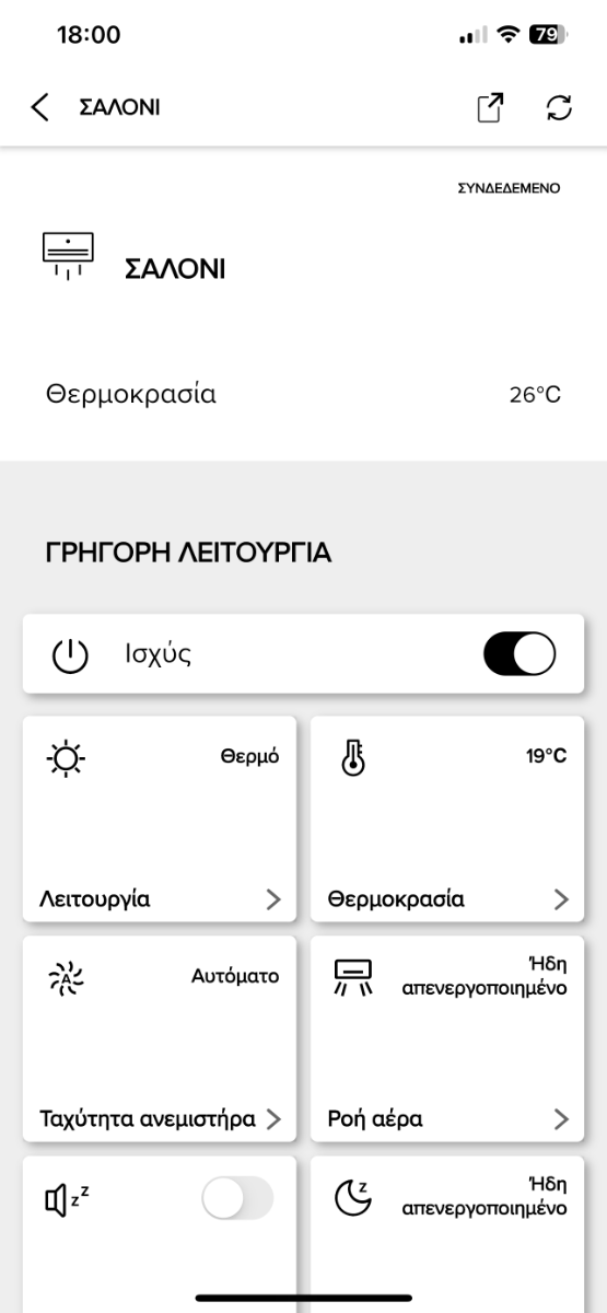

Ερώτηση. Αυτό το Hisense το 18αρι που έχω στο σαλόνι το έβαλα μέσα καλοκαιριού. Απ ότι θυμάμαι μέσα από την εφαρμογή του κινητού το θερμόμετρο του δούλευε φυσιολογικά. Πχ καλοκαίρι έπιανε 30 το δωμάτιο όταν λείπαμε, έπεφτα η θερμοκρασία του όταν το άναβα κανονικά. Τώρα στο σαλόνι παρατηρώ ότι με 17 - 18 βαθμούς το ανάβω με ζητούμενη 20-21 και μετά από λίγο βλέπω στην εφαρμογή του 24 θερμοκρασία χώρου. Παίζει εκεί 24-25. Η αλήθεια είναι ότι το παρατήρησα εχθές. Δεν το έχω κλείσει τελείως να μπω να δω αν ο τώρα πήγε 18 αλλά δεν το κόβω… Τώρα γύρισα σπίτι το έχει η γυναίκα στους 20. Το θερμόμετρο στη κουζίνα, ενιαίος χώρος, λέει 20,8. Η εφαρμογή στο κινητό λέει 25. Το κλεινω για λίγο ενώ δούλευε ανεμιστηρα χαλαρά. Αλλάζω πρόζα που ήθελα κάτι. Το ανάβω στους ίδιους βαθμούς. Ανοίγει κ μένει standby. Ούτε ανεμιστήρας. Μισό κλειστή η πόρτα. 11w κατανάλωση. Βαζω 21 ζητούμενη. Το ίδιο. Βαζω 22 και μετά από 1 λεπτό βλέπω ψιλό ξεκινάει… Να παρακολουθήσω τι γίνεται με το θερμοστάτη του; Αυτό που βλέπω θερμοκρασία εγώ στην εφαρμογή; Μήπως έχει κολλήσει και βλέπει 25-26 σταθερά;

Έχει μεγάλο offset

Ο θερμός αέρας ως πιο ελαφρύς πηγαίνει στο ταβάνι. Ο αισθητήρας θερμοκρασίας λοιπόν, ο οποίος συνήθως στα κλιματιστικά είναι στη δεξιά μεριά και στο ύψος των φίλτρων αναρρόφησης, διαβάζει τον θερμό αέρα που έχει εγκλωβιστεί στο ταβάνι. Επιπρόσθετα, στα κλιματιστικά που πετάνε αέρα υψηλής θερμοκρασίας με χαμηλή ροή, μπορεί να εντείνεται το φαινόμενο μιας και αναρροφα και αντίστοιχα διαβάζει μέρος του αέρα που εκπέμπει στον χώρο.
Με λίγα λόγια, όταν εσύ στα 3μ απόσταση και 1μ ύψος από το πάτωμα έχεις 20C, δεν είναι απίθανο εκεί πάνω να υπάρχουν 25. Για αυτό πολλα κινέζικα έχουν τεχνολογία με αισθητήρα θερμοκρασίας στο τηλεκοντρόλ ( follow me, ifeel ).

Προτείνεται τη λειτουργία ifeel γι αυτό το λόγο; Έχει ifeel το συγκεκριμένο..

Έχεις το εγχειρίδιο; Μπορείς να δεις αν λέει ότι μετά από κάποια ώρα απενεργοποιείται αυτόματα;

3 ώρες πριν, korakios είπε
απο περιέργεια , μπορείς να ξαναδοκιμάσεις με ανεμιστήρα στο τέρμα ? ή αν έχει ifeel ?
μήπως είναι αισθητήρας θερμοκρασίας που μλκζεται ...
Δεν έχει I feel και τα σχετικά... Βασικά ότι και να του βάλω δεν feel... Θα κλείσει η τρύπα πρώτα η εσωτερική και μετά βλέπουμε.
με τέρμα ανεμιστήρα ?

Με τέρμα ανεμιστήρα πάει 3000+++ watt αλλά με 19 και very low να είναι 400-1700watt???? Να μην κάθεται σταθερό ποτέ?
