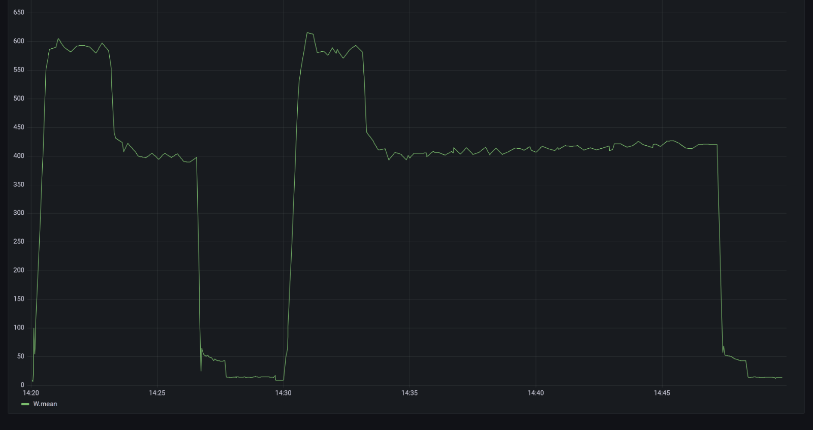

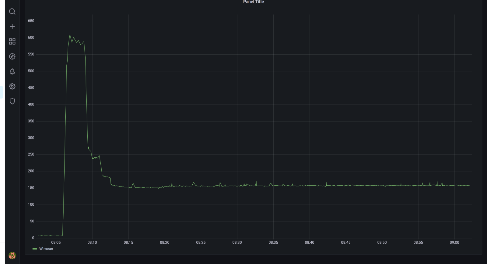

9 λεπτά πριν, apostolisep3 είπε
Αυτο ειναι mitsubishi heavy SRk/SRC ???????
Ναι το 63zrw
Το πανω με 10-11 εξωτερικη και σημερα με 13-14 μια χαρα παιζει στα 400w

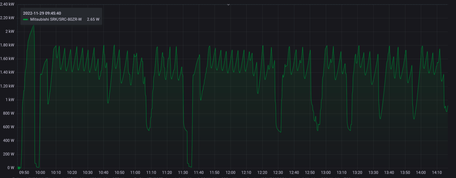

Στις 27/11/2022 στις 11:46 ΜΜ, apostolisep3 είπε
Δεν δεν δεν δεν δεν δεν μπορώ να πιστέψω ότι ένα τέτοιο αρκουδι θέλει 1700watt για 18 η 19 βαθμούς αέρα. Απλά δεν μπορώ... Δεν γίνεται... Θέλω να κηνυγησω τον τουρνικιωτη η τον προμηθευτή και να φθασω και στα άκρα με δικηγόρους κλπ κλπ. Δεν γίνεται από τα 1700 στα 500 και καπάκια στα 1700 και ξανά στα 600. Αυτό ΔΕΝ είναι aircondition. Ποιος άλλος έχει heavy industries σειρά και έχει τόσο μεγάλες καταναλωσεις?
Εσωτερική 23 βαθμοί να το ρυθμιζω στους 19και να μην κλείνει η τουλάχιστο ρίξε τον κομπρεσσορα σε αέρα συντήρησης αλλά όχι 1700 watt για 19 βαθμούς στο very low speed. ΕΛΕΟΣ
απο περιέργεια , μπορείς να ξαναδοκιμάσεις με ανεμιστήρα στο τέρμα ? ή αν έχει ifeel ?
μήπως είναι αισθητήρας θερμοκρασίας που μλκζεται ...
18 λεπτά πριν, apostolisep3 είπε
Πεντελη , βορεινο σπιτι , σαλονι 62τμ , Πυλωτη απο κατω χωρις μονωση , διπλα τζαμια , κελυφος 7 εκατοστα γυρω γυρω και απο πανω σπιτι με τσιμεντο μονο χωρις μονωση. το κλιματιστικο ειναι σε θεση που το φυσαει κατευθειαν βοριας.
Αρκετά ψηλά για την εποχή..
Spoiler
Το αμόνωτο ταβάνι με κέλυφος ίσως δημιουργεί ανάποδο φαινόμενο τον χειμώνα (περισσότερο κρύο απ ότι χωρίς θερμοπρόσοψη), τουλάχιστον αυτό έγινε στην περίπτωση μου. Είχα σε μεγάλο μέρος του σπιτιού αμόνωτη οροφή με κεραμίδια και έκανε περισσότερο κρύο..φέτος έβαλα 23 πόντους ορυκτοβάμβακα και μπορώ να πω οτι η θερμική άνεση όλου του σπιτιού άλλαξε σε ακραίο βαθμό.
