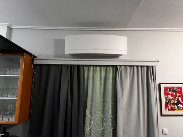

3 λεπτά πριν, TEOKOS είπε
Έγινε και η εγκατάσταση του Daikin Emura 2
Το συνεργείο του πλαίσιου ήταν άψογο.
Φυσικά ήμουν ξεκάθαρος και κατηγορηματικός το τι ακριβώς ήθελα κατά την εγκατάσταση .
Ήμουν συνέχεια από πάνω τους και επέβλεπα τι ακριβώς έκαναν.
Διαβασμένος βέβαια, και ευχαριστώ αυτό εδώ το thread και όλα τα παιδιά που το έχουν ψάξει και μαθαίνουμε και εμείς.
Πήραν βέβαια και το χαρτζιλίκι τους και χρυσοπλήρωσα τα extra 3 μέτρα χαλκοσωλήνα που έβαλα.
Σύνολο 6 μέτρα χαλκοσωλήνα και αντλία κενού βέβαια.
Στο δια ταύτα με μικρή δοκιμή που έκανα για κάνα δίωρο ,κάτι δεν μου πάει καλά .
Απο τους 12 βαθμούς εξωτερική 16 μέσα στο σπίτι θερμοκρασία ,σε 15 λεπτά έπιασε τους 21 μέσα.
Αλλα μετά δεν σταμάτησε να δουλεύει στο full.
Η κατανάλωση μου φάνηκε τσιμπημένη
Ίσως είναι μικρό το 18αρι για τον χώρο.
Θα το τεστάρω καλύτερα στο ρεπό μου
Καλοδουλευτο. Μείωση κατανάλωσης θα δεις όταν κλείσει 24/48 ώρες αδιάκοπης λειτουργίας.

15 λεπτά πριν, TEOKOS είπε
https://www.elith.gr/calc/index.php
Αυτό το είχες κάνει για το χώρο του κλιματιστικού?

59 λεπτά πριν, TEOKOS είπε
Ζεσταινει αμεσα τον αερα/ειναι πλασματικο! Δηλαδη οπως  ανεβηκε για την πλακα του στους 21 το ιδιο θα κανει και αν το κλεισεις,θα κρυωσει γρηγορα ο χωρος! Επειδη εχει αυτο το ατου αξιζει να ζεσταινουμε τον χωρο μονο την ωρα που καθομαστε με την προυποθεση οτι το μηχανημα ανταποκρινεται αμεσα στις απωλειες του χωρου!
