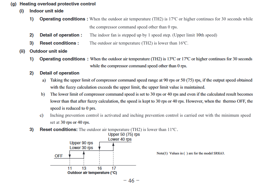

4 ώρες πριν, Rnd1978 είπε
Κατα πάσα πιθανότητα ενεργοποιείται  μια ασφάλεια του συστήματος με όνομα Heating Overload Protective Control, η οποία ανεβάζει τις ελάχιστες στροφές του συμπιεστή (και περιορίζει τις μέγιστες)  οταν ανεβαίνει η εξωτερικη θερμοκρασία. Με εξωτερική θερμοκρασία κάτω απο 11C απενεργοποιείται. Πιθανον το ίδιο το σενάριο να παίζει και σε άλλα μηχανηματα με πολυ υψηλη ελάχιστη κατανάλωση σε κάποιες εξ.θερμοκρασίες  Gree/Toyo/Midea κτλ..
Επίσης ΙΣΩΣ αυτο ευθύνεται που κάποια  (τα πιο πολλά) μηχανήματα έχουν φορτίο σχεδιασμού μεγαλύτερο στην θερμή ζώνη σε σχέση με την μέση στα καρτελάκια που βλέπουμε.

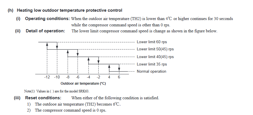

Kάτι αντίστοιχο κάνει και όταν πέσει χαμηλά η θερμοκρασία :
Δεν παίζει να είναι αυτό. Θα έχει στάνταρ κάτω από 11C και κοίτα τι γίνεται:
Αυτό είναι φάζι αλότζικ , ή έχει καμιά τρύπα στον τοίχο, όπως είχα στο daikin.

14 λεπτά πριν, liakjim είπε
Ναι, αυτο είναι άλλο πράγμα.. εαν ειναι το fuzzy logic λογικα θα αυτοδιορθωθει μετα απο ενα χρονικο διάστημα.. αλλιως οπως ειπες ίσως τρύπα τοίχου η γενικα καποιο κρύο ρευμα επηρεάζει τον αισθητηρα η κάτι αλλο..περίεργη συμπεριφορα..
Νομιζα εννουσε για την ελάχιστη κατανάλωση του Mitsu σε καποιες θερμοκρασίες.

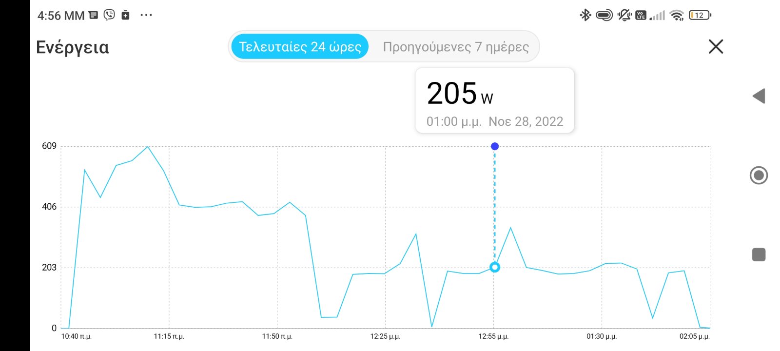

Daikin sensira 12.000btu στους 22 βαθμούς για 30 λεπτα και μετά το κατέβασα στους 21. Εσωτερική 19.50 όταν το άναψα. Την γνώμη σας παρακαλώ για την κατανάλωση και τα on off μέσα σε 3 ώρες περίπου. Screenshot_2022-11-28-16-56-52-945_com.tplink_iot.jpg.47ee5b89277391dbb07bee4135b1af7c.jpg
Συνδέστε για να σχολιάσετε
Κοινοποίηση σε άλλες σελίδες
1 λεπτό πριν, PhoneKiller είπε
Αυτό είναι το tapo p110; Δεν δίνει μεγαλύτερη ανάλυση στο διάγραμμα; Εδώ βλέπω δίνει 5 λεπτά ανάλυση.

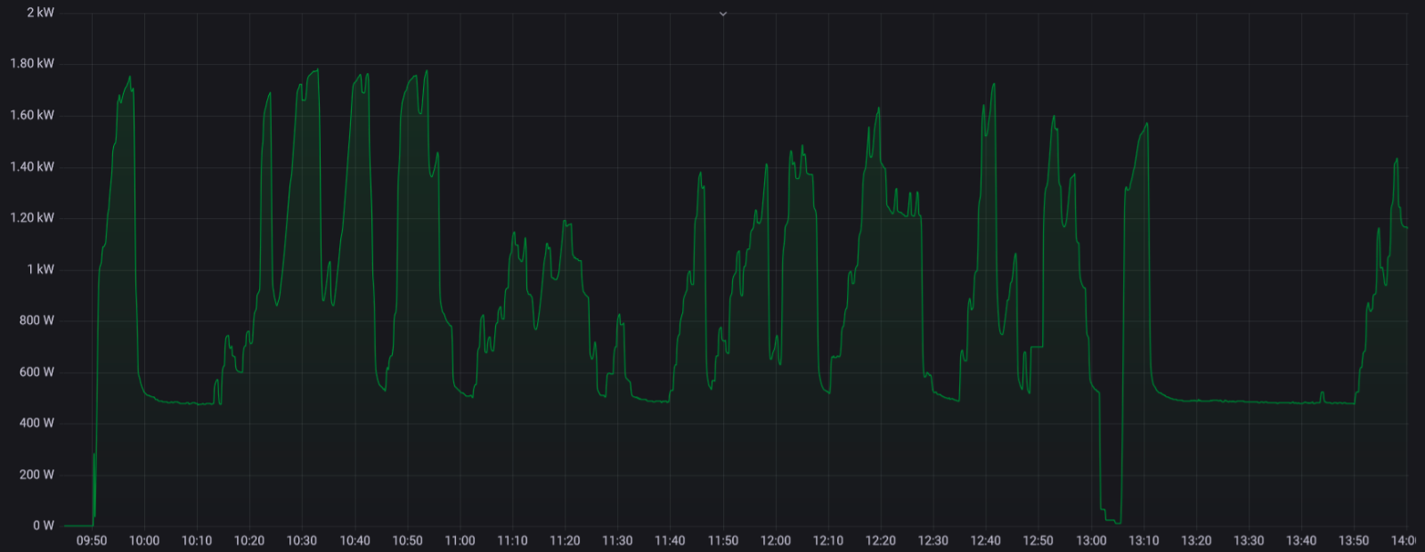

@Rnd1978, πάντως οι 11-12 βαθμοί, είναι από ότι βλέπω ένα σημείο που γίνονται διάφορα πράγματα.
Φασόν tcl 12άρι (morris) των πεθερικών , όταν έπεσε κάτω από 11C, σταμάτησε τα spikes και πήρε στρωτή λειτουργία σε υψηλότερα watts
Φασόν midea 18άρι (ariston) των πεθερικών πάλι, κάτω από 11C έχει ελάχιστα 700W, πάνω από 11C έχει ελάχιστα 900W!!!
το asyg24kmta πάντως, έχει λιγότερο στρωτή λειτουργία από το asyg24klca .
εδώ το asyg24kmta
ενώ το asyg24klca σε ίδιες εξωτερικές θερμοκρασίες πέρυσι:
αλλά αν δούμε τη θερμοκρασία που μετράει στα φίλτρα, είναι σταθερή 22C
ενδιαφέρον έχει που το Asyg24klca στο διάγραμμα αυτό έκαψε 7KWh ενώ το asyg24kmta 5.5KWh με το θερμόμετρο χώρου που είναι διαγώνια στα 7μέτρα να δείχνει 1.2C περισσότερο φέτος!
Επεξ/σία από liakjim

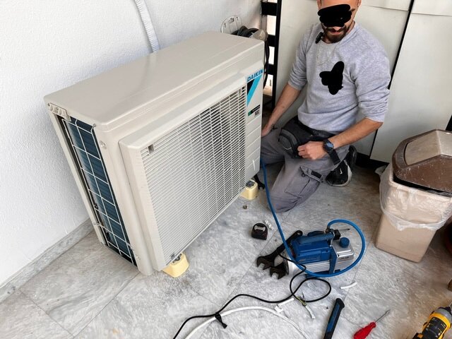

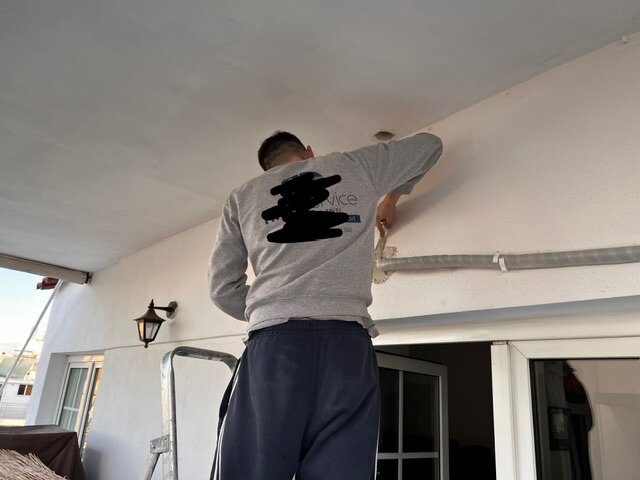

Έγινε και η εγκατάσταση του Daikin Emura 2
Το συνεργείο του πλαίσιου ήταν άψογο.
Φυσικά ήμουν ξεκάθαρος και κατηγορηματικός το τι ακριβώς ήθελα κατά την εγκατάσταση .
Ήμουν συνέχεια από πάνω τους και επέβλεπα τι ακριβώς έκαναν.
Διαβασμένος βέβαια, και ευχαριστώ αυτό εδώ το thread και όλα τα παιδιά που το έχουν ψάξει και μαθαίνουμε και εμείς.
Πήραν βέβαια και το χαρτζιλίκι τους και χρυσοπλήρωσα τα extra 3 μέτρα χαλκοσωλήνα που έβαλα.
Σύνολο 6 μέτρα χαλκοσωλήνα και αντλία κενού βέβαια.
Στο δια ταύτα με μικρή δοκιμή που έκανα για κάνα δίωρο ,κάτι δεν μου πάει καλά .
Απο τους 12 βαθμούς εξωτερική 16 μέσα στο σπίτι θερμοκρασία ,σε 15 λεπτά έπιασε τους 21 μέσα.
Αλλα μετά δεν σταμάτησε να δουλεύει στο full.
Η κατανάλωση μου φάνηκε τσιμπημένη
Ίσως είναι μικρό το 18αρι για τον χώρο.
Θα το τεστάρω καλύτερα στο ρεπό μου
Επεξ/σία από TEOKOS
