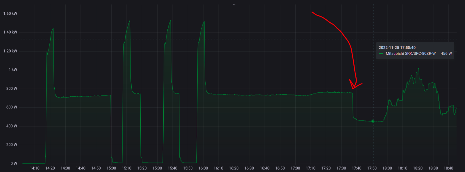

Στις 26/11/2022 στις 12:28 ΠΜ, marioboni είπε
Σημερινό update με μόνο το μεγάλο ανοιχτό και χαμηλότερες εξωτερικές και αρκετές ώρες σε μονοψήφια νούμερα έγραψε 8.5 kw αλλά με ζήτηση 21
Το περίεργο είναι πως ο θερμοστάτης του καλοριφέρ δείχνει συνήθως από ότι ζητήσω στο κλιματιστικό έναν βαθμό επάνω, παρόμοια με το broadlink
Στο διάγραμμα των θερμοκρασιών του broadlink είναι αρκετά σταθερό, το οποίο είναι φυσικά καλό γιατί το σπίτι έχει μια αρκετά σταθερή θερμοκρασία
Σημερινό update με το 22αρι να έχει καταναλώσει  12kw και το 12αρι άλλα 3kw σε 22 ώρες συνεχούς λειτουργίας με ζήτηση 22
Αρκετά καλά, με ανάλογες συνθήκες έπιανε 2.5-3 τσουβαλακια πέλλετ σε 24ωρη χρήση αποτι μου λέει η μαδερ

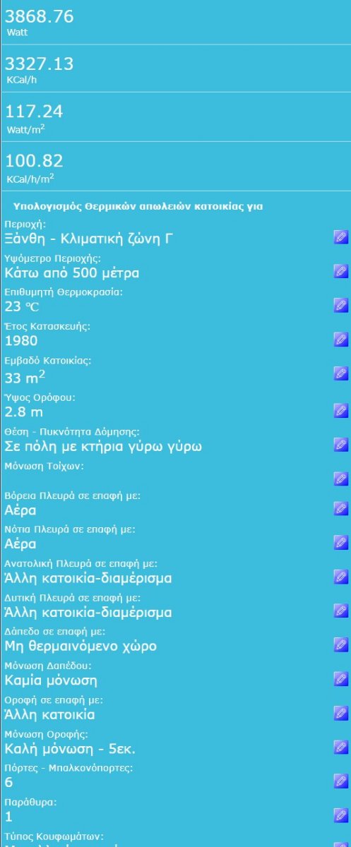

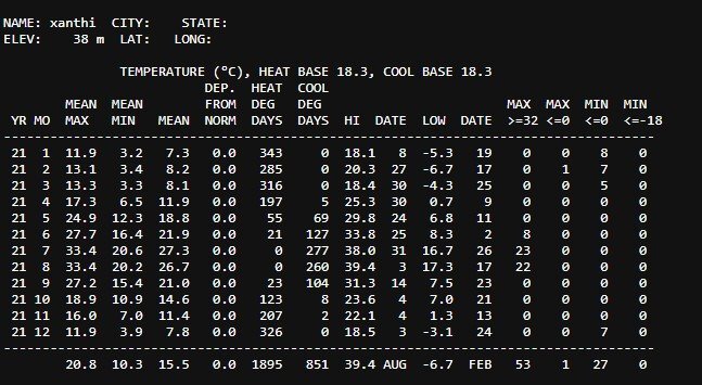

Στις 25/11/2022 στις 2:17 ΠΜ, mixos23 είπε
χαιρετε, ψαχνομαι για κλιματιστικο που θα μπει σαλονι 33 τμ περιπου. (ο χωρος δεν ειναι ενιαιος, αν παιζει καποιο ρολο, ειναι με διαδρομο . με 2 "πορτες" ανοιχτες, δεν εχουν καν κουφωμα)
Ανεβαζω τον υπολογισμο απωλειων, στην εξωτερικη μονωση εβαλα κελυφος αλλα δεν το εμφανιζει στο αποτελεσμα για καποιο λογο.}
Και οτι βρηκα απο καιρο στην πολη, δυστυχως δεν βρηκα κατι για υγρασια.
Τωρα μπατζετ σκεφτομουν κατι σε μαξ 1400. Γενικα δουλευω A/C για θερμανση αλλα υπαρχει και λεβητας σε περιπτωση που τα βρει δυσκολα στις δυσκολες μερες. Σκεφτομουν ισως κατι σε Toshiba Edge ?
Ευχαριστω
Για αυτο το σπιτι μου προτεινε ο Liakjim το Mitsubishi Electric MSZ/MUZ-AP50VG(K) .
Γνωριζει κανεις αν το TOSHIBA SHORAI EDGE RAS-18J2KVSG-E/RAS-18J2AVSG-E παιζει εξισου καλα ή υστερει ?
Ευχαριστω

34 λεπτά πριν, mixos23 είπε
Ευχαριστω
Μπορείς να πας και στο edge.
Αλλά.
Το 18άρι mitsu , δίνει 4,18KW στους -5C
Στο edge πρέπει να πας σε 22άρι. Οπότε θα χάσεις λίγο σε οικονομία λόγω λίγο μικρότερου scop σε average. Φυσικά θα έχεις υπερδίπλασια εγγύηση. Δική σου απόφαση.
