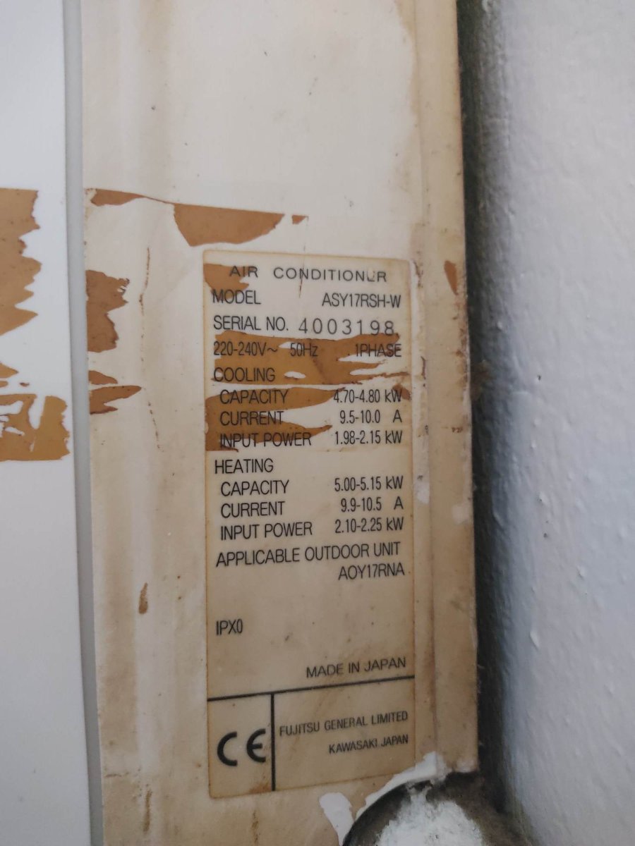

Καλημέρα παιδιά.
Το fujitsu της φωτογραφίας μπορεί να βοηθήσει κάποιος να βγάλουμε άκρη για το πόσα btu είναι?
Είναι 20ετίας και κάτι.
17.000 περίπου (18αρι πες)
Αφού είναι made in Japan, κράτα το να θυμάσαι τι θα πει ποιότητα κατασκευής (ακόμα και αν το αλλάξεις) :P

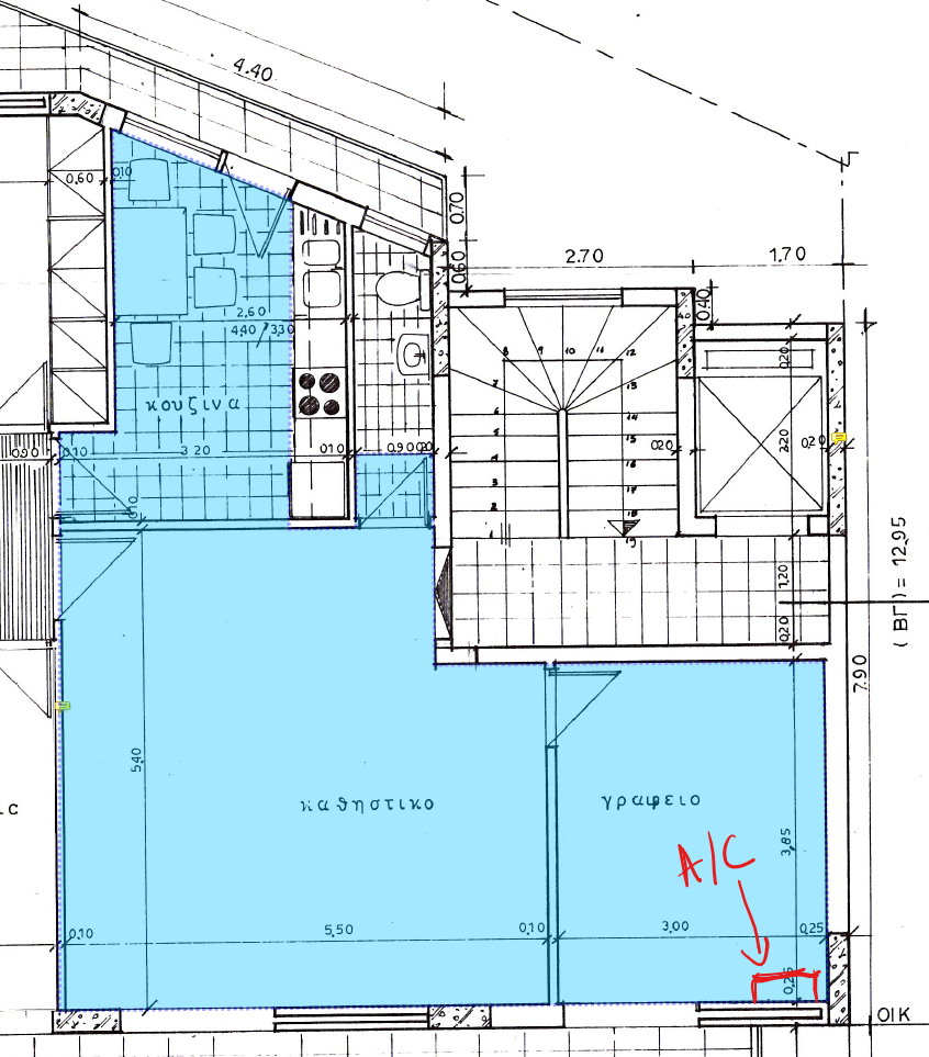

Καλησπέρα,
Έχω ένα παλιό aircondition 20ετίας (όχι inverter) συγκεκριμένα το Fujitsu ASY24RGA-W, σε έναν ενιαίο χώρο 49 τμ (γραφείο, καθιστικό και κουζίνα), όπως φαίνεται παρακάτω με γαλάζιο αλλά χωρίς τα διαχωριστικά. Κυρίως με ενδιαφέρει η θέρμανση στο χώρο του γραφείου και του καθιστικού, όχι τόσο της κουζίνας όπου είμαι οκ να είναι λίγο πιο χαμηλά η θερμοκρασία.
Το a/c που έχω τώρα (24άρι) αποδίδει στην θέρμανση 7,60-7,70 kW με input power 2.41-2.50 kW (άρα COP περίπου 3). Με καλύπτει ήδη στα κρύα ικανοποιητικά και χωρίς να καίει υπερβολικά, αλλά φαντάζομαι με ένα inverter θα έχω σημαντική εξοικονόμηση.
Πρόσφατα, αντικατέστησα κουφώματα και παράθυρα με ενεργειακά οπότε περιμένω η ζήτηση για θέρμανση να είναι χαμηλότερη από πριν. Συγκεκριμένα, το εργαλείο υπολογισμού θερμικών απωλειών μου βγάζει τώρα 5130 W = 17504 BTU/h (από 6902W πριν). Επισυνάπτω και αναλυτικό txt με τα αποτελέσματα. Στις επιλογές δεν έχω βάλει καθόλου μόνωση σε τοίχους, αλλά στον βορεινό τοίχο υπάρχει κάποια μόνωση εσωτερικά (βιβλιοθήκη με μονωτικό από πίσω).
Σκέφτομαι, να αγοράσω το 18άρι Fujitsu ASYG18KMTE-AOYG18KMTA, το οποίο έχει rated capacity στη θέρμανση 6,3kW οπότε φαίνεται ότι με καλύπτει. Αυτό που με ενδιαφέρει περισσότερο είναι να έχει χαμηλή κατανάλωση. Θα είμαι οκ με το συγκεκριμένο; @liakjim επειδή είδα ότι έχεις το αντίστοιχο 24άρι και έχεις σχετική εμπειρία θα ήθελα και τη δική σου γνώμη. Θα πήγαινα στο 24άρι για σιγουριά αλλά η διαφορά τιμής είναι μεγάλη, αξίζει;
Ευχαριστώ προκαταβολικά!

6 ώρες πριν, vaggoulas69 είπε
Καλημέρα παιδιά.
17άρι. Γρήγορα ανακύκλωση.

Λογικά θα είσαι οκ.
