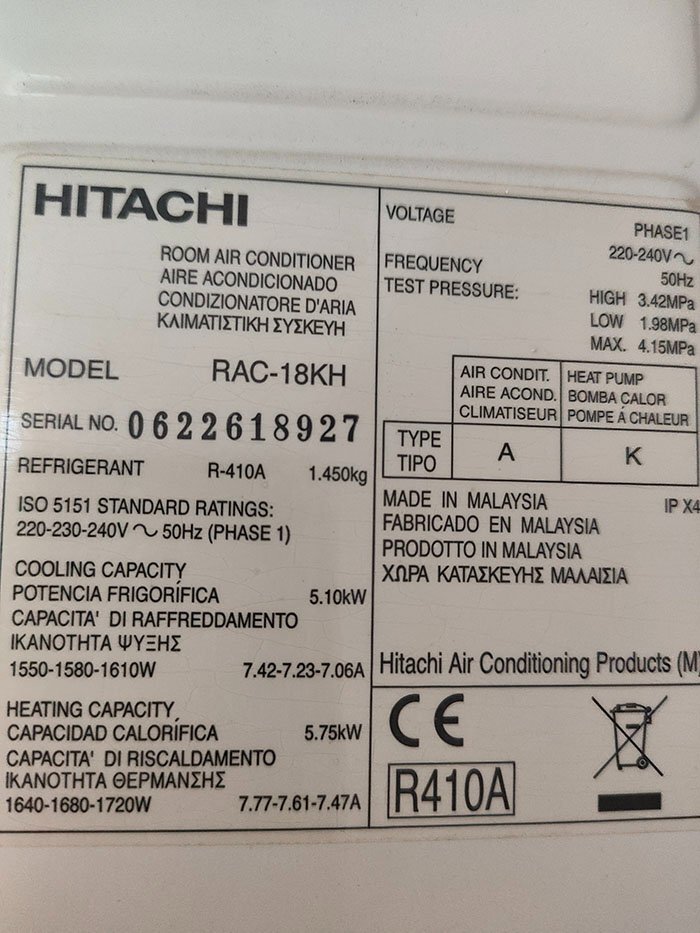

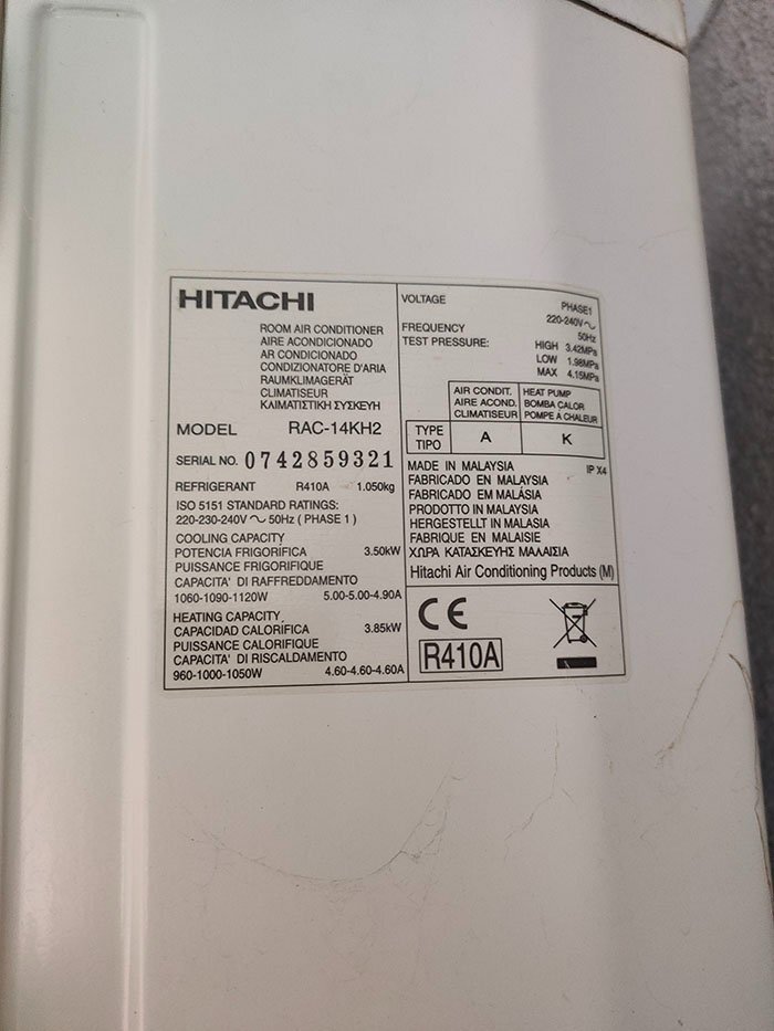

Καλημερα σας.
Εχω σε σπιτι 100τμ δυο κλιματιστικά Hitachi δυστηχώς παλιας τεχνολογιας οχι inverter, αφου αγοραστηκαν το 2006. Το ενα  18αρι σε ενιαιο χωρο σαλονοτραπεζαρια- κουζινα και το αλλο 12 αρι στο διαδρομο για να πιανει τα τρια υπνοδωματια. το 18αρι ειναι το Hitachi RAS-18KH και το 12αρι το hitachi rac14kh2. Πως μπορω να δω την καταναλωση τους γιατι δυστηχώς  με το  εγχειριδιο χρησης που βρηκα δεν μπορω να υπολογισω   καταναλωσεις και ενεργειακή κλαση. Αν σας βοηθαει ανεβαζω φωτο απο την εξωτερική τους μοναδα. Σκεφτομαι αν συμφερει να τα λειτουργησω επικουρικα για θερμανση με τιμή ρευματος παλιου online 0.097 εως Φθινοπωρο του 24. Λεω επικουρικα γιατι σαν κυρια θερμανση θα εχω αεριο με 0,125 της ΔΕΗ που ειναι δυσκολο να βγει χειμωνας με τετοια τιμή. Σπιτι μονωμενο με κελυφος περιπου 10000 κιλοβατωρες ηθελα σεζον τωρα με οικονομία και 1 με 2 βαθμους παρακατω θερμοκρασια λεω να βγει  η χρονια με 8000.
Spoiler
Spoiler
Επεξ/σία από tsigpan
