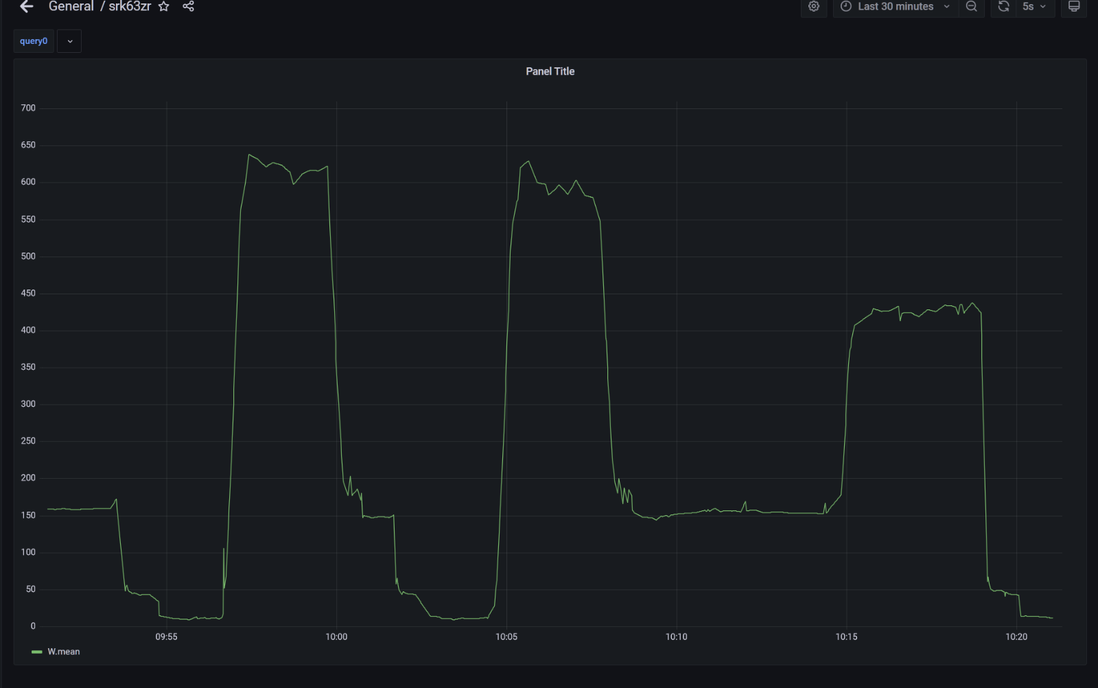

Ποιος ειπε οτι τα heavy δεν κατεβαινουν χαμηλα; 😁 Θαυμαστε Heavy srk63zrw με 10,5 εξωτερικη 19 μεσα και ζητηση 19.
Εξωτερική; Κάτω από 12 ε;
edit
Α οκ @c-max λες εξωτερική.
Βασικά κάτι παίζει με τα mitsubishi. Παρατηρούσα και το 80άρι heavy του @apostolisep3, το οποίο κάτω από κάποια εξωτερική θερμοκρασία, κάνει ξαφνικό deep σε άλλη στάθμη λειτουργίας . Το ίδιο έκανε και το mitsubishi electric του γείτονα.
Το μυστικό είναι η εξωτερική να είναι κάτω από 12 βαθμούς στους 12,1 έβλεπες άλλη συμπεριφορά
Όταν η εξωτερική θα είναι μεταξύ 0-2 θα δεις άλλη συμπεριφορά και όταν πέσεις κάτω από -2 θα δεις άλλη συμπεριφορά

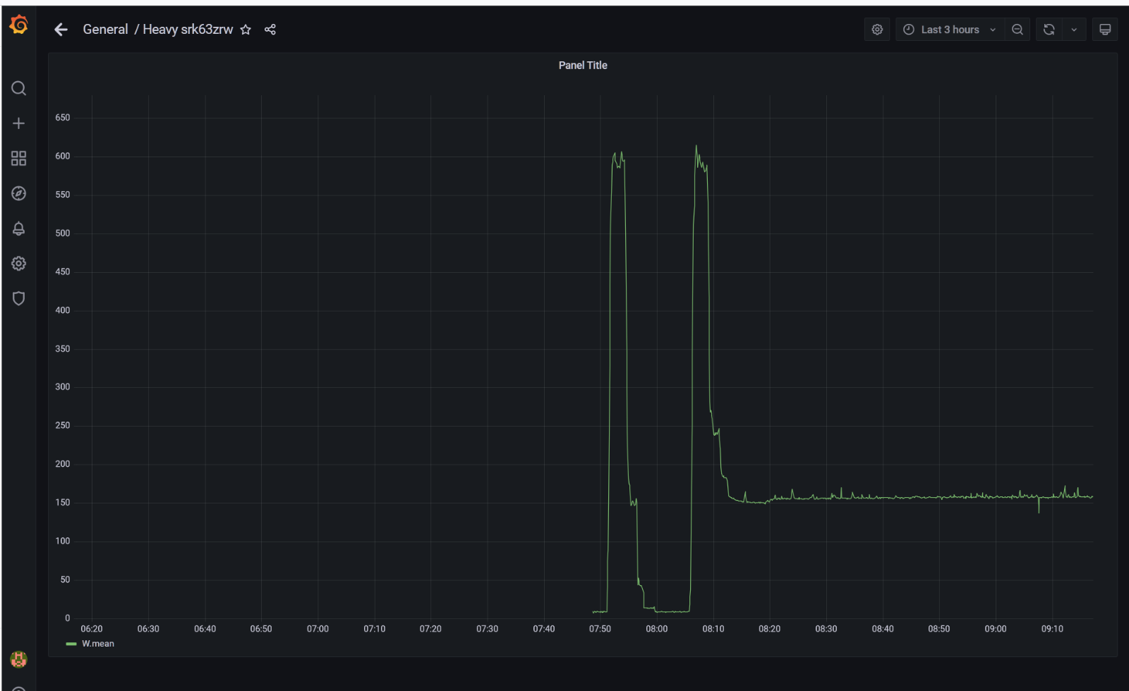

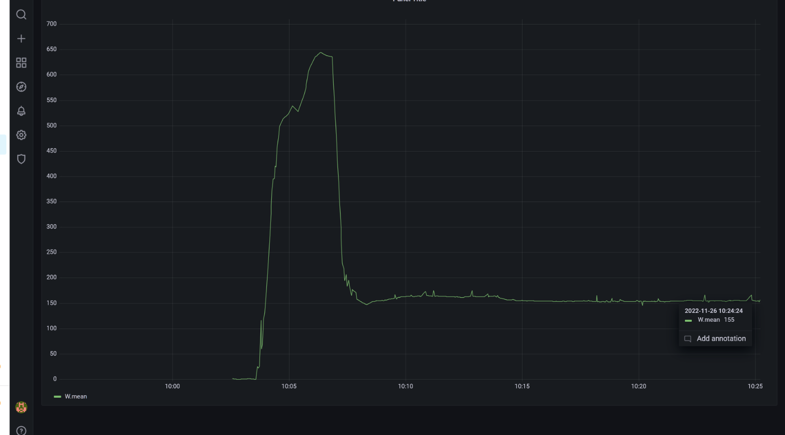

Ανεβασα την ζητηση εδω και ωρα στους 20 για να μην κανει ον οφ, και παραμενει σταυερα η καταναλωση στα 150 w. H Η εξωτερικη εχει ανεβει στους 11,7.  Ειμαι περιεργος τι θα κανει σε λιγο.
Ενα περιεργο πραγμα ομως, που το εχω παρατηρησει και στο μικρο. Εκτος της μεγιστης ταχυτητας ανεμιστηρα, στις υπολοιπες αλλαζει η ταχυτητα παροτι το εχω πχ τωρα στην 3η (απο 4 συνολο) σαν να ειναι σε auto. Αυτη την στιγμη βγαζει πολυ λιγο αερα σαν να ειναι στην πρωτη σκαλα ανεμιστηρα.

Αυτό που δεν ανεβάζει ταχύτητα, το έχουν και τα Fujitsu, Toshiba και δεν ξέρω ποια άλλα. Λέγεται cold air draft reduction και σκοπός είναι να μην πέφτει η θερμοκρασία του αέρα κάτω από μια Χ τιμή. Οπότε παρακάμπτει τις ταχύτητες του ανεμιστήρα και παίζει σε χαμηλότερη ακόμη και αν εσύ πατήσεις το high.

off topic alert 😀 liakjim γιατι οταν  παω να βαλω δευτερη entity id στο dashboard μου γραφει no data και χανω και τη προηγουμενη καμπυλη;
Αλλαξε συμπεριφορα με την εξωτερικη στους 12,3 και με ηλιο πανω στην μοναδα

Θα πας και θα βάλεις override και θα αλλάξεις τις μονάδες πχ σε C .
Άρα λοιπόν με το που καβάλησε τους 12, άλλαξε προγραμματισμό. Μακάρι να ξέραμε γιατί. Προσωπικά έχω μια υποψία: δεν θέλουν κρύα ρεύματα αέρα στη Mitsubishi οπότε ανεβάζουν watts και παίζουν πιο πολύ onoff για να βγάζουν πάντα ζεστό αέρα. Υποψία απλά,το πιθανότερο είναι να είναι εντελώς λάθος.
Δεν είναι θέμα κρύων ρευμάτων ,απλά θεωρούν ότι όταν ανεβαίνει η εξωτερική θα κάνουν περισσότερη οικονομία εάν φορτσαρει για να πάει +2 από τη ζητούμενη και να σβήσει ,θεωρώντας ότι έτσι θα διατηρηθεί πιο οικονομικά η εσωτερική θερμοκρασία ,έλα όμως που σε ένα αμονωτο σπιτι η ένα οριακό κλιματιστικό δε θα μπορέσει ποτέ να πιάσει την θερμοκρασία στόχο και γι'αυτό βλέπουμε τις καναλωσεοςντων 1000-1200 watt  για πολλές ώρες και αρχίζει και βρίζει ο χρήστης ότι το κλιματιστικό καίει τα άντερα του
Η πραγματικότητα όμως είναι ότι το κλιματιστικό  δεν επαρκεί για να το κάνει αυτό
