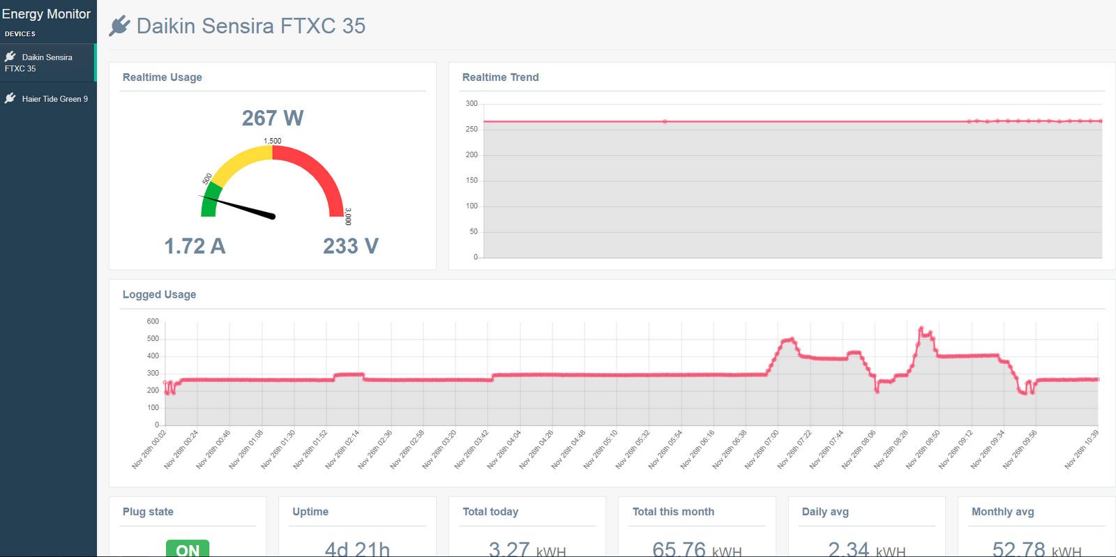

Επιτελους εκανα σεφτέ...τον αφησα ολο τον χωρο στο daikin sensira 35, με το θερμομετρο στα δομικα στοιχεια (βυθισμενο στον τοιχο) στους 20,68 σταθεροποιημενο εδω και μερες(ζητηση κλιματιστικου 22).
Με εξωτερικη αποβραδις 9 βαθμους , το ρελαντι ειχε ανεβει στα 260w απο τα 185w συνηθως.
Μεχρι 6 βαθμους επεσε το ξημερωμα και μεχρι 520w γκαζωσε οταν εγινε αυτο.
Γενικα το οτι στις 11 πιο δυσκολες ωρες του 24ωρου καταναλωσε 3,3 κιλοβατωρες, ειναι εκπληκτικο που σημαινει και ιδιες θερμοκρασιες να συνεχισουν την ημερα, 7,5 κιλοβατωρες το 24ωρο φουλ θερμανση.
Εχω μια ελπιδα πως αν πεσει χαμηλα και δειξει ανεπαρκεια για τους -5 ας πουμε συνεχομενες θερμοκρασιες, θα "αναγκαστω" να παρω για τον ιδιο χωρο ενα 9ρι, ενα Edge ειτε Perfera , να μου λυθουν και οι αποριες...ειναι και ενα κουπονι σε αναμονη απο αλλαζω συσκευη.

8 λεπτά πριν, Specs είπε
To asyg24kmta, έκαψε 4KWh στις 11 ώρες για όλον τον κάτω όροφο των 60τμ. Πόσες απώλειες λέει το utility για τον χώρο του daikin;
