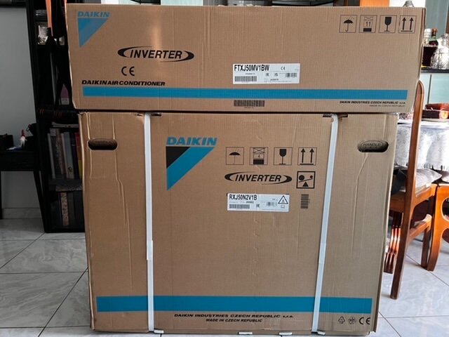

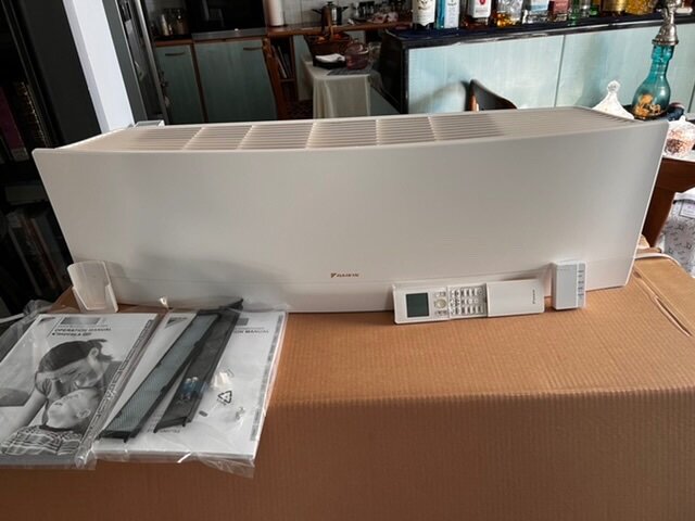

Ήρθε !!
Ένα μικρό unboxing
Αιντε να έρθουν και για την τοποθέτηση να πλακωθώ για τις αντλίες κενού  τώρα που έχω όρεξη 😛
