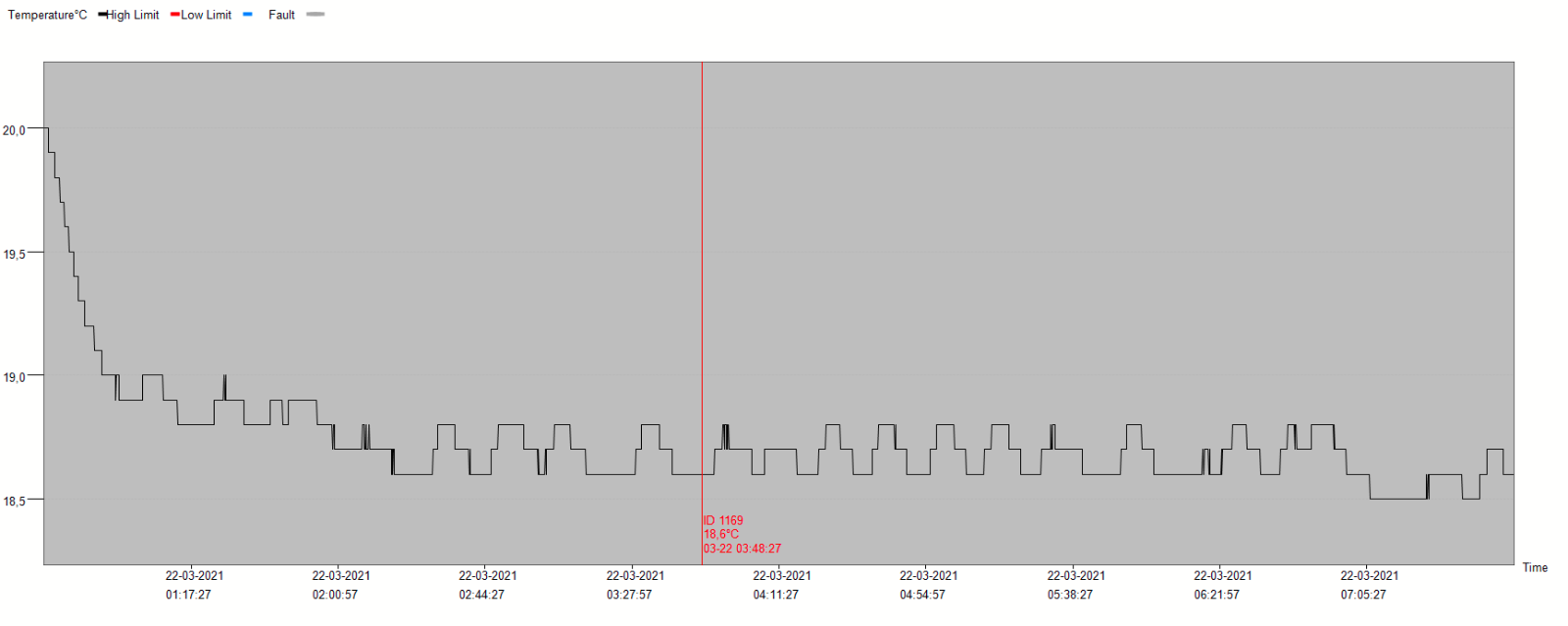

Όπως το περιέγραψες, ναι. Αλλά δεν είχα παρακολουθήσει το ιστορικό του θέματος με το offset και την αποκατάστασή του, με αποτέλεσμα να μην έχω αντιληφθεί ακριβώς τι είναι αυτό το offset 3,5oC.
Αν είναι εύκολο (για να μην επαναλαμβάνεσαι) να με παραπέμψεις στη σελίδα που περιγράφεις το πρόβλημα.
Όπως είδες, το κλιματιστικό έχει προγραμματιστεί να κρατάει τον χώρο 3.5C πάνω από τον στόχο μιας και ο θερμός αέρας πηγαίνει ψηλά.
Άλλα μοντέλα έχουν 2, άλλα 0.5 κτλ.

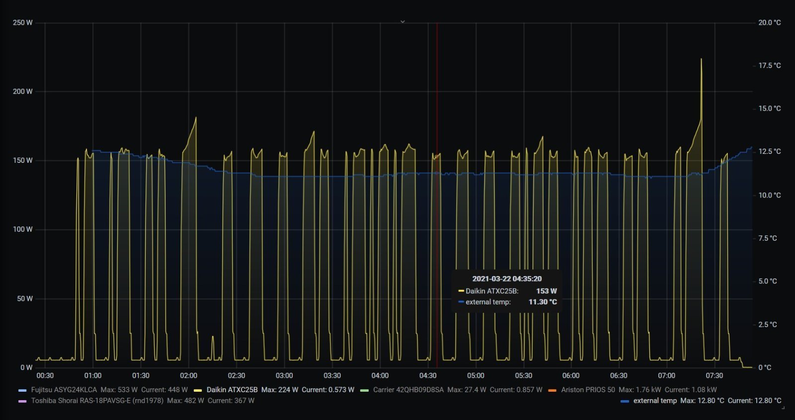

35 λεπτά πριν, liakjim είπε
Ναι αυτό όντως είναι έτσι! Πέρα όμως από το offset, αν πχ θέλω 22,5 και το βάζω στους 19, λογικά θα λειτουργεί.
Τα "πριόνια" όμως σχετίζονται με αυτό το offset, ή είναι ανεξάρτητο "θέμα";
Πάντως με την πρώτη χθεσινή εικόνα, το μόνο ενοχλητικό στα on-offs είναι ο ήχος από τα υγρά που  ακούγονται για λίγο στις σωληνώσεις κατά το off.
Επεξ/σία από popopo

Η διαφορά των 3.5 βαθμών, μπορεί δυνητικά να προκαλέσει υπερθέρμανση σε χώρους με μικρές απαιτήσεις, χώρια την επιπρόσθετη περιττή κατανάλωση. Φαντάσου το εξής σενάριο: έχω εντολή για 22. Το βράδυ που κάνει κρύο είναι όλα καλά. Την ημέρα βγάζει ήλιο και ο χώρος αρχίζει να υπερθερμαίνεται. Φτάνει σιγά σιγά 24. Αντί λοιπόν το κλιματιστικό να παραμένει σβηστό, αυτό θα εκκινεί και θα κλείνει συνεχώς, υπερθερμαίνοντας και άλλο τον χώρο. Θα λειτουργεί 2 λεπτά και θα σβήνει για 3. Δηλαδή σε ένα 24ωρο που χωράει 1440 λεπτά , δηλαδή 288 5λεπτα , το κλιματιστικό θα εκκινήσει 288 φορές και θα δουλέψει 576 λεπτά ή 9,6 ώρες χωρίς λόγο. Μάλιστα επειδή καταναλώνει 0,2ΚW περίπου, σημαίνει 1,92KWh την ημέρα χωρίς να υπάρχει λόγος. Αν θέλεις το πάμε στα μισά μιας και δεν θα έχει πάντα ήλιο. Ας πούμε 1kwh την ημέρα. Δηλαδή 30 τον μήνα ή 120 όλων τον χειμώνα των 4 μηνών. Ας το πάμε και αυτό στα μισά μιας και δεν θα έχει πάντα ενδιάμεσο καιρό. Άρα 60kwh περιττή κατανάλωση.
Βέβαια και 2 βαθμούς offset να είχε, όπως έχουν τα περισσότερα μάλλον μοντέλα της αγοράς, πάλι θα είχε το ίδιο φαινόμενο.
Σε κάποιους από εμάς με τα atxc25b , μας έκαναν αλλαγή προγραμματισμού σε 0.5C.
Πάλι έχει τα onoff, αλλά κρατάει στον χώρο μου καλύτερα τη θερμοκρασία, χωρίς υπερθέρμανση. Προφανώς εξαρτάται από τον χώρο, πχ ένα μέλος εδώ έχει αναφέρει ότι προτιμούσε τον default προγραμματισμό.
