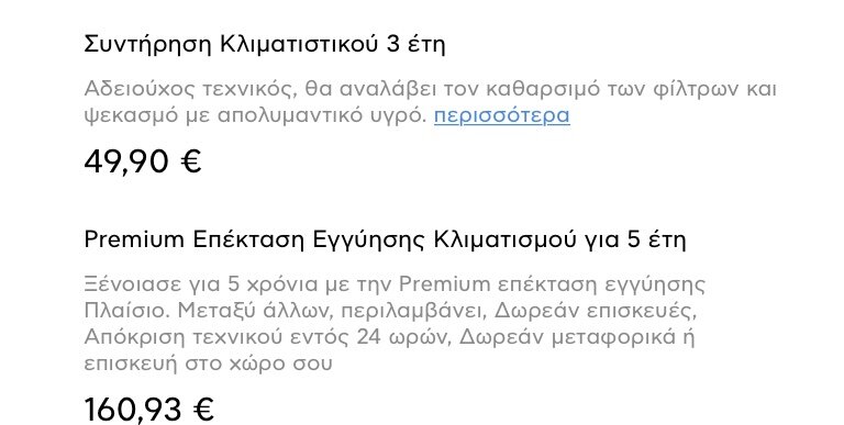

Πήρα και τις παρακάτω υπηρεσίες για να κοιμάμαι ήσυχος.
