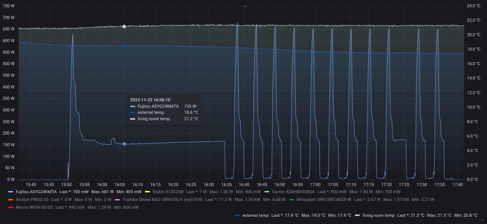

10 ώρες πριν, dimostr είπε
θα συμφωνήσεις πιστεύω ότι ένα μηχάνημα που δουλευει σε ευθεία γραμμη έχει καλύτερη διατήρηση των συνθηκών από ένα που ανοιγοκλείνει συνέχεια ,
ή αυτό που ανοιγικλείνει είναι μεγάλο για τον χώρο...
Συνδέστε για να σχολιάσετε
Κοινοποίηση σε άλλες σελίδες
2 λεπτά πριν, rbx1000 είπε
Εδω αρχίζει και το μπέρδεμα.. τι σημαίνει μεγάλο για τον χώρο; Τι ειναι πιο "μεγάλο" ενα Shorai 18000btu που κατεβαίνει στα 135watt στην θέρμανση η ενα Midea 9000btu που κατεβαίνει π.χ στα 400watt ? (πραγματικο νουμερο καταναλωσης απο Shorai και ενα τυχαιο του Midea)
7 λεπτά πριν, rbx1000 είπε
Το γιατί ανοιγοκλείνει το συγκεκριμένο daikin το έχει πει η ίδια η εταιρεία και γιαυτο άλλαξε πλακέτα στη προσπάθεια να μειωθούν τα on off
τα υπολοιπα περισσεύουν

Εξομοίωση συμπεριφοράς ενός κλιματιστικού που στις τρέχουσες συνθήκες με το σπίτι ζεστό, πέφτει μικρό για τον χώρο και ξεκινάει τα πριόνια, παρόλο που πέφτει σε σκανδαλώδη επίπεδα κατανάλωσης για 24άρι (155W):
1 λεπτό πριν, dimostr είπε
Εσένα γιατί στην άλλαξε την πλακέτα ? Σίγουρα όχι γιατί απλά το ζήτησες ,ίσως γιατί κατάλαβαν ότι το να κάνει 244 on off στο 24 ωρο είναι μια ντροπή για το οποιοδήποτε μηχάνημα
Να ζητήσω από τη fgeurope να μου αλλάξουν προγραμματισμό στο kmta; Δεν μπορώ να το βλέπω να κάνει 244 Onoff με 0,5offset. Πόσο να το πάει;

6 λεπτά πριν, liakjim είπε
Η ερώτηση είναι .. ποιο είναι πιο μεγάλο σε εναν χωρο με ελαχιστες απώλειες.. Το 24000 Fujitsu σου , που πάει 155W η ένα Midea 9000btu με 400W ελάχιστη;  Αυτη ειναι η απορία μου! Ποιο θα δούλευε πιο σωστά;  On / Off ολα μπορουνε να κανουμε υπο συνθήκες :)

5 λεπτά πριν, liakjim είπε
Για βάλτο να δούμε θα κάνει ? Βάζεις ένα σχεδιάγραμμα μιας δυο ωρών κα8 πολύ λέω με on off όταν το άλλο έκανε on off βδομάδες ολόκληρες
Επεξ/σία από dimostr
4 λεπτά πριν, Rnd1978 είπε
Η δικιά μου αντι-ερώτηση είναι η εξής: γιατί να πρέπει να εξετάσουμε τη συγκεκριμένη συνθήκη του χώρου; Πόση βαρύτητα θα πρέπει να δώσουμε στην οριακή συνθήκη και πόση στην καρδιά του χειμώνα;
26 λεπτά πριν, liakjim είπε
Για μένα τα πράγματα ειναι απλα.. απο την στιγμή που η Νταικιν αλλαξε την πλακετα/προγραμματισμο κτλ.. αυτόματα σημαίνει οτι κατι δεν πηγαινε καλα με την αυτην.. Εσυ , και εγω και οποιος αλλος ζητήσει κατι παρόμοιο σε καποιο άλλο κλιματιστικο που δεν εχει πρόβλημα.. δεν υπάρχει περίπτωση να ασχοληθει κανεις .. Αλλάχθηκε; Αναγνώρισαν το πρόβλημα..  Πραγματικά απορία εχω γιατι το συζητάτε ακομα αυτο.. Κυριως απο την στιγμή που οχι μονο το αναγνώρισαν, αλλα το "διορθώσαν" με κάποια αντικατάσταση /επαναπρογραμματισμο κτλ..
12 λεπτά πριν, liakjim είπε
Αν είναι συγκεκριμένη /οριακή συνθηκη οπως σε σενα παραπανω οκ.. αν ομως απο τους 3 μηνες.. τον εναν μηνα πχ κανει ΟΝ/ΟΦΦ εκει υπάρχει θεμα.

11 λεπτά πριν, Rnd1978 είπε
Τι μου έστειλαν:
"Καλησπέρα σας κ.XXXXXXX,
Η μονάδα σχεδιάστηκε από το εργοστάσιο κατόπιν εργαστηριακών μετρήσεων με θερμόμετρα σε διάφορα σημεία των δοκιμαστικών δωματίων και οι 3.5 βαθμοί κρίθηκαν ως η καταλληλότερη διαφορά για την ανθρώπινη άνεση. Σε περίπτωση που δεν μπορείτε να βρείτε κάποιο
setpoint που να μην δημιουργεί αυτή την υπερθέρμανση στον χώρο σας και να σας ικανοποιεί, υπάρχει δυνατότητα να σταλεί πλακέτα με καινούριο Software που να ελαττώσει αυτήν την διαφορά των 3.5 βαθμών και να την κάνει 0.5 βαθμό. Ωστόσο αυτό θα αλλάξει την συμπεριφορά της μονάδας και στη ψύξη και στην θέρμανση."
Όταν ένα μηχάνημα λειτουργεί σύμφωνα με τον προγραμματισμό του, δεν έχει πρόβλημα. Δεν ξέρω με ποια εσωτερική διαδικασία αποφασίστηκε η συγκεκριμένη κίνηση (προσωπικά υποπτεύομαι ότι στο εργοστάσιο ίσως είχαν ήδη αποφασίσει αλλαγή για το atxc-c σε χαμηλότερο offset), αλλά προσωπικά ανέβηκαν πολύ στα μάτια μου σαν αντιπρόσωποι.
17 λεπτά πριν, Rnd1978 είπε
Τι θα προτιμούσες; Ένα Χ κλιματιστικό που δεν κάνει on-off, ή ένα άλλο που μπορεί να κάνει πιο εύκολα on-off αλλά στα δύσκολα να σου δίνει 20% μεγαλύτερη οικονομία;

1 λεπτό πριν, liakjim είπε
Τι μου έστειλαν:
Δηλαδη πιστεύεις οτι οποιοσδηποτε "μουρλός" ζητησει οτιδήποτε σε καποια εταιρεια, θα ασχοληθεί η εταιρεια να του κανει το χατήρι; Δεν νομίζω.. μονο και εφοσον υπάρχει πραγματικά θεμα / προβλημα..και πάλι ΑΝ ασχοληθει κανενας..
Οσο για την απάντηση είναι μια ομορφη επαγγελματική απαντηση..
Δεν περίμενα..ουτε περιμένω να απαντησει.. οτι ειχε λαθος προγραμματισμο, η καναν καποιο λαθος κτλ..
1 λεπτό πριν, Rnd1978 είπε
Και το perfera 3,5 έχει. Είναι προβληματικό;
Το asyg24klca έχει 2 όταν το Asyg24kmta έχει 0,5. Είναι προβληματικό;
Εξάλλου από μετρήσεις που έκανα αλλά και έκανε η daikin στο σπίτι του Δήμου, το κλιματιστικό έπαιζε στο 3,5. Όσο είχε προγραμματιστεί.
