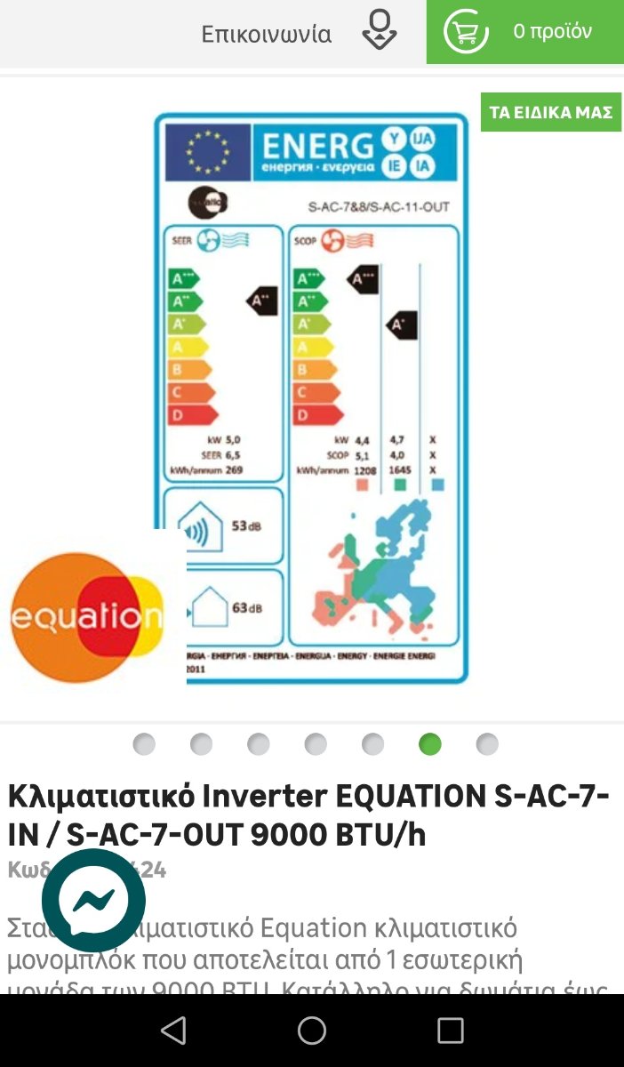

Όποιος ενδιαφέρετε για 9άρι ή 12άρι Haier Tide Green αυτό το κλιματιστικό είναι φασόν του με προσφορά Black Friday -100€ https://www.leroymerlin.gr/gr/klimatismos/klimatistika-air-condition/toihou/klimatistiko-inverter-equation-l2-silver-3000-12000-btuh-82367425
Μπορούμε να βρούμε κάπου το σωστό ενεργειακό ταμπελακι για το 9αρι γιατί αυτό που έχουν στο website τους είναι αλλα τ' άλλα της Παρασκευής το γάλα;
Επεξ/σία από lexotamilf
Συνδέστε για να σχολιάσετε
Κοινοποίηση σε άλλες σελίδες
1 λεπτό πριν, lexotamilf είπε
Τι λάθος έχει δηλαδή ?
12 λεπτά πριν, dimostr είπε
Αν είναι αυτή η καταναλωσ6στη θέρμανση, μόνο για 9άρι δεν μου κάνει. Και δεν ταιριάζει και το μοντέλο. IMG_20221121_203537.jpg.7d650d1637017ea8134d56196593fd12.jpg

9 λεπτά πριν, lexotamilf είπε
Δε μπορεί να είναι
δε κανεις ένα refresh στη σελίδα μήπως δειξε8 τα σωστά γιατί το ε’αξα κι εγω τώρα και βγάζει 5 κλιματιστικά με αυτή τη μάρκα και τα έχει σωστά τα ταμπελάκια , μήπως υπάρχει κάπου λάθος
μην χρησιμοποιείς τα φίλτρα για τα btu μόνο για τη μάρκα

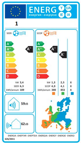

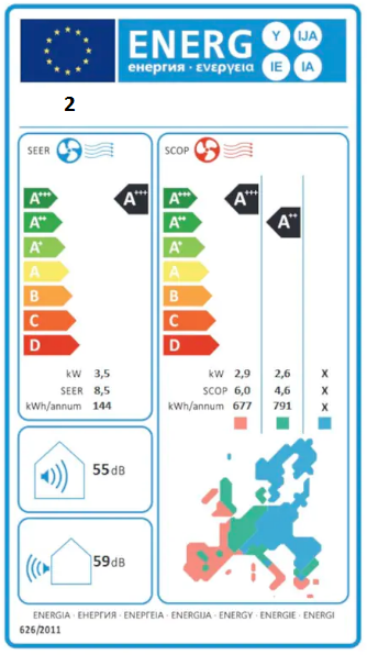

Καλησπέρα σας,
Ανάμεσα στα παρακάτω κλιματιστικά με τις αντίστοιχες ετικέτες ενεργειακής απόδοσης ποιο θα διαλέγατε για μεγαλύτερη εξοικονόμηση ενέργειας στη θέρμανση.
Αυτό που με προβληματίζει είναι ότι από πρώτη μάτια βλέπουμε ότι το 2ο ενώ έχει Α+++, η κατανάλωση του έχει διπλάσιες kwh ανά έτος σε σχέση με το 1ο.  Ποιο είναι τελικά το κριτήριο επιλογής, η ένδειξη Α+++ (SCOP)  ή  οι kwh/έτος
Ευχαριστώ.
image.png.e84ac881f1e0991d579c527f42906c72.png2.png.0f4f254e78e43d1caf9724c4732dab9f.png
4 λεπτά πριν, costas_crete είπε
Καλησπέρα σας,
Ευχαριστώ.
Δεν μπορούμε να ξέρουμε.
Προσωπικά πάντως, αν είχα χώρο με λίγες απώλειες σε πόλη με ήπιο κλίμα θα έπαιρνα το πρώτο, αν είχα χώρο με πολλές απώλειες όπου το κλιματιστικο θα δούλευε έντονα και σε πόλη με βαρύ χειμώνα θα έπαιρνα το δεύτερο.

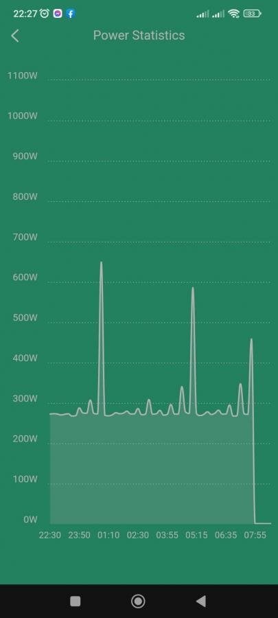

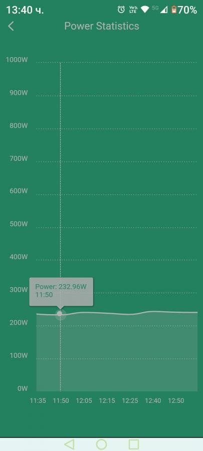

Χρησιμοποιεί κανείς έξυπνη πρίζα BroadLink;
Την προσοχή μου τράβηξαν κάποιες φωτογραφίες από ξένο φόρουμ (όπου δεν είμαι εγγεγραμμένος αλλά απλώς διαβάζω) τις οποίες επισυνάπτω. Ο χρήστης λέει ότι χρησιμοποιεί ένα BroadLink SP3S για παρακολούθηση κατανάλωσης AC και η φωτογραφία είναι από την εφαρμογή BroadLink-Universal TV Remote.
Μου άρεσε που, απευθείας στην εφαρμογή, εμφανίζεται ένα γράφημα της συμπεριφοράς κατανάλωσης.
Έψαξα αμέσως το SP3S...φαίνεται ότι είναι παλιότερο μοντέλο. Τώρα βλέπω ότι το BroadLink SP4L-EU εμφανίζεται στην αναζήτησή μου. Κατά τύχη έχει κανείς αυτό το SP4L-EU, μπορεί να μου πει αν μπορεί να δει τέτοιο γράφημα με την ίδια εφαρμογή;
ΥΓ: τα διαγράμματα είναι από Midea Breezeless και, πολύ ενδιαφέρον, η πρώτη φωτογραφία είναι για 9k btu, Heat mode, 29.10, set 22, η δεύτερη φωτογραφία αντιπροσωπεύει τη συμπεριφορά κατανάλωσης (Heat mode) συσκευής 12k btu για μια ολόκληρη νύχτα, set 22, πριν από δύο ημέρες ( χωρίς τις εξωτερικές συνθήκες θερμοκρασίας)... τέλος πάντων, δεν μοιάζει καθόλου με εκείνη τη γνωστή συμπεριφορά των Midea που έχει συζητηθεί ...

8 λεπτά πριν, amotida είπε
Και όμως, είναι τυπικά διαγράμματα midea.

15 λεπτά πριν, liakjim είπε
Είχα προσπαθήσει να πω ότι δεν βλέπω τα συνηθισμένα on/off και υψηλά ελάχιστα watt

6 λεπτά πριν, amotida είπε
Τέτοια διαγράμματα έχω ανεβάσει από το δικό μου carrier.
Το θέμα στα midea είναι στα 18-24Κ BTUs, όχι τόσο στα μικρά ( που και εκεί είναι στην υψηλή περιοχή όταν πχ basic Daikin/Toshiba/Fujitsu παίζουν στα 120-140W).
