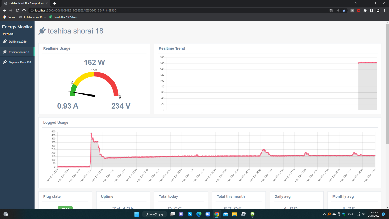

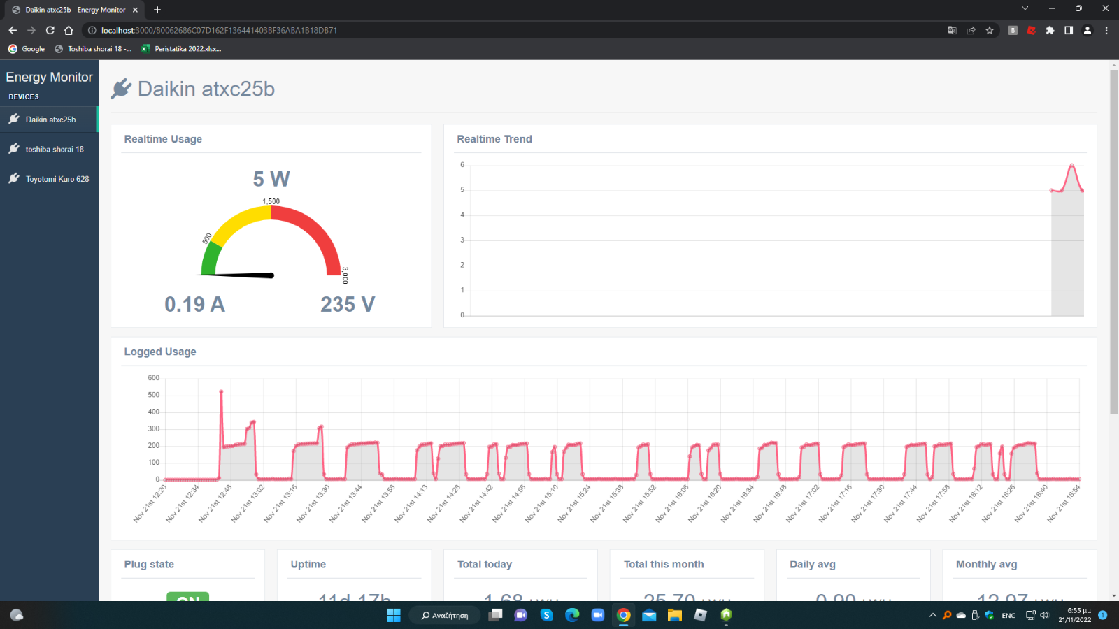

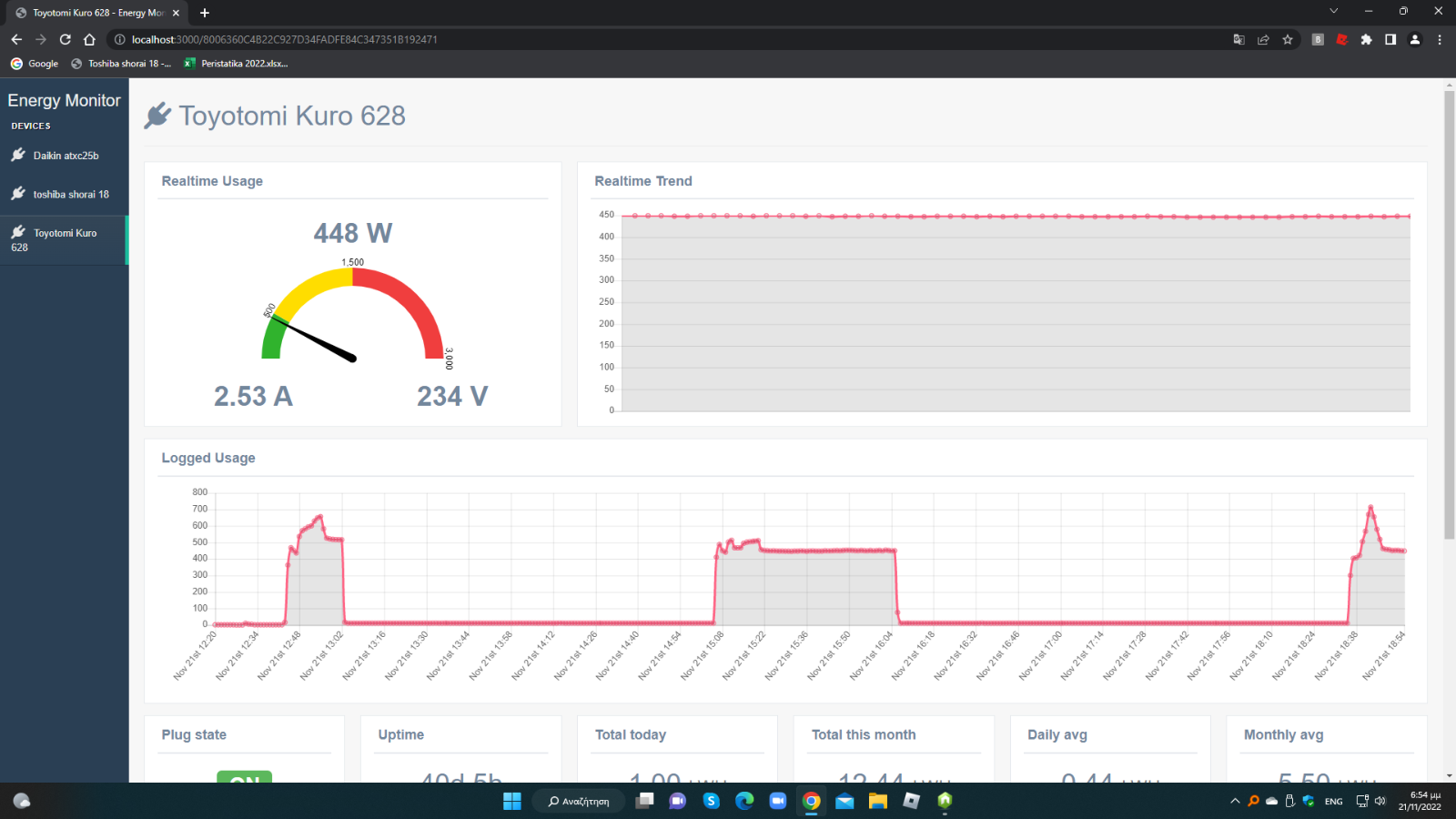

θα σου δωσω 3  εικονες για να καταλαβεις στη μια υπαρχει ενα κλιματιστικο που δουλευει οπως πρεπει ,στην αλλη υπαρχει ενα κλιματιστικο που δουλευει οπως να ναι ουτε αυτο ξερει πως  και στην άλλη  υπαρχει ενα κλιματιστικο που για να δουλεψει σωστα πρέπει  η εξωτερικη να ειναι κατω από 12 βαθμους , κοιταξε τες και αποφασισε τι κλιματιστικο θα ηθελες
η σειρα των εικονων ειναι τυχαια

Αν τα ερμηνεύω σωστά το toshiba δουλεύει καλα και το daikin όπως να ναι

Μην ερμηνεύεις τίποτα γιατί η συμπεριφορά του εκάστοτε κλιματιστικού εξαρτάται από τον χώρο στον οποίο βρίσκεται και στην τελική τα διαγράμματα έχουνε δευτερεύουσα σημασία μιας και αυτό που θέλουμε στο τέλος είναι η σωστή επίτευξη ζητούμενη θερμοκρασία με τις λιγότερες κιλοβατώρες.

Και τα 3 δουλεύουν όπως έχουν προγραμματιστεί για να διατηρήσουν μια συγκεκριμένη θερμοκρασία στον χώρο. Τα υπόλοιπα είναι όπως το λες, ερμηνείες.

Αμα το διάγραμμα του Toshiba το είχε το daikin πάω σ5οιχημα ότι δε θα το έκανες αυτό το σχόλιο και εσυ και οποίος σχολιάσει από δω και κάτω το ίδιο πράγμα

Δείξε μου διάγραμμα θερμοκρασίας χώρου με κλειστές πόρτες και τελικές κιλοβατώρες και το συζητάμε.

αν κλείσω πόρτες το kuro παίζει να ανάψει μια φορά και να μην ανάψει και ποτέ ξανά για κάνα 24 ωρο μετά , το atxc25 θα το πιάσει το παλαβό του και θα ανοιγοκλείνει λες και το έχει πιάσει λοξυγκας
